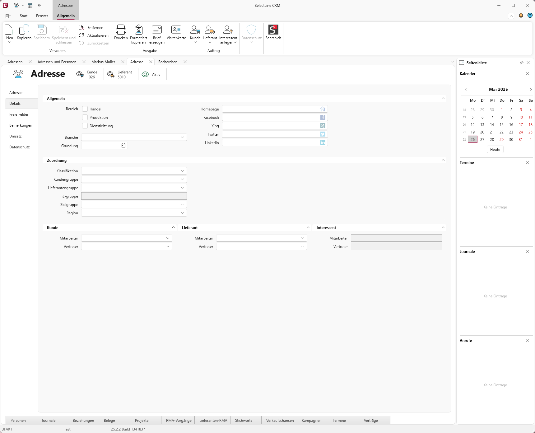

Wird eine neue Adresse erfasst, wird der Benutzer vom Programm aufgefordert, den Adresstyp zu bestimmen. So können neben den Interessenten, Kunden, Lieferanten sowie deren Kontaktadressen auch freie Adressen sowie Personen erfasst werden.

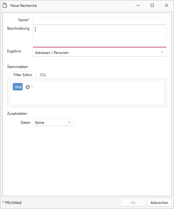

Recherche
Das Anlegen, Bearbeiten und mehrfache Ausführen von Recherchen ist in der Liste der Adressen und Personen möglich.
Es ist jetzt möglich, Zellen oder ganze Zeilen in den Tabellen anhand von selbst definierten Kriterien bedingt zu formatieren.
Abbildung 2.57: Recherche neu

Aus der Bearbeitungsansicht der Adressen und Personen können aus einem Unterregister Termine direkt angelegt werden. Hier werden auch alle Termine mit der Adresse bzw. der Person aufgeführt. Für die Anzeige und Anlage von Terminen stehen alle Kalender zur Verfügung, auf die der aktuell angemeldete Benutzer Zugriff hat.
Letzte Ansicht der Adressmaske - Damit man nicht beim Öffnen einer Adresse oder Person jedes Mal das gewünschte Unterregister wie z.B. Journale anklicken muss, wird dieses vom Programm festgehalten. Das zuletzt bei einer Adresse angeklickte Register wird beim nächsten Öffnen einer Adresse oder Person automatisch geöffnet.
Darstellung der Unterregister - Die Unterregister klappen sich von unten nach oben in den Dialog hinein. Sie können über die Pin-Nadel je Dialog wählen, ob die Unterregister beim nächsten Öffnen einer Adresse im Standard ein- oder ausgeklappt sind. Solange das Unterregister nicht angepinnt ist, schliesst sich dieser beim Klick in das jeweilige Fenster.
