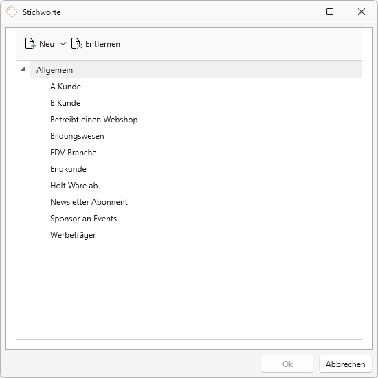

Applikationsmenü / Stammdaten / Adresse und Personen / Stichworte kann man im Stichwortdialog neue Stichwörter bzw. Stichwortgruppen anlegen.
Abbildung 2.16: Stammdaten Stichworte
Initial werden neu angelegte Stichwörter der Stichwortgruppe Allgemein untergeordnet. Wenn man sich neue Gruppen anlegt hat, kann man entweder vorhandene Stichwörter per Drag and Drop in die neue Gruppe verschieben oder man markiert die neue Gruppe und geht dann auf Neu / Neues Stichwort. Dann ist dieses Stichwort ebenfalls der neuen Gruppe zugeordnet.
