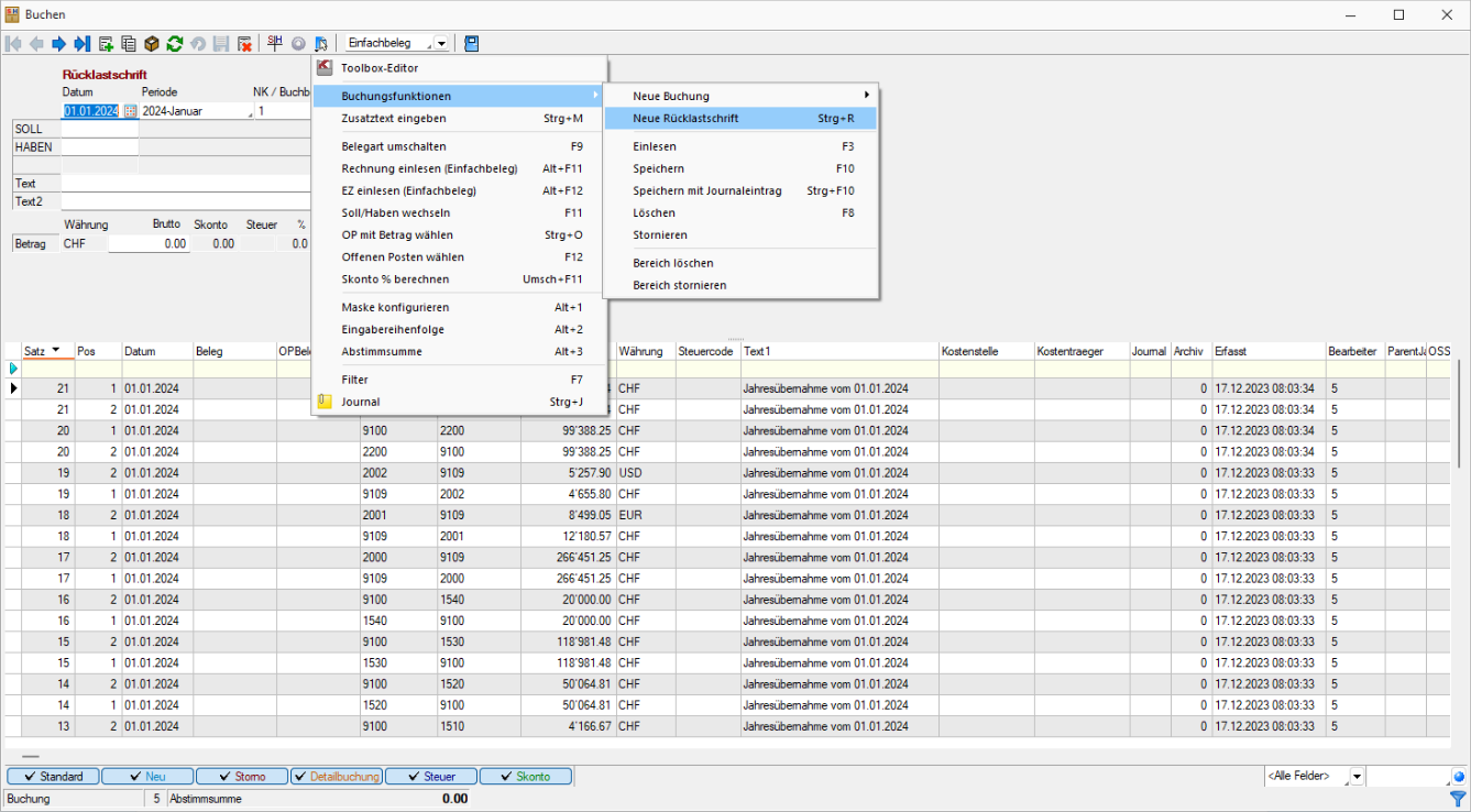

Im Dialogbuchen unter
Einstellungen Zusatzfunktionen / ergeben sich diverse Möglichkeiten um direkt in andere Funktionen zu wechseln.
Abbildung 15.1414: Einstellungen und Zusatzfunktionen
Rücklastschrift (Vereinfachung der Funktion)
Im Dialogbuchen gibt es unter Zusatzfunktionen
Buchungsfunktionen / Neue Rücklastschrift für die Buchung einen Modus Rücklastschrift.
Abbildung 15.1415: Dialogbuchen Rücklastschift
Damit werden die Möglichkeiten der Rücklastschrift bereitgestellt, aus der Bankbuchung erledigte Posten zu öffnen und die Gebühren der Bankbuchung als Forderung zur Rechnung hinzuzurechnen. Die OP-Auswahl erfolgt über das Feld OPBeleg oder später über einen Folgedialog. Als Gebührenumbuchungskonto werden nur noch Sachkonten zugelassen. Für die Sammelbuchung der Gebühren einer Rücklastschrift gibt es einen neuen QuelleDetail-Eintrag RD. Zur Vereinfachung des Regelwerks für Rücklastschriften wurde die Gebühren- und Zeitgrenze ausgebaut, die Begrenzungen entfallen.
Zudem steht die Funktionalität Forderungsbuchung aus Rücklastschrift buchen in der Buchungsmaskenkonfiguration nicht mehr zur Verfügung. Um die Zahlsperre für die wieder offenen RE-OPs zu setzen, bietet der neu gestaltete Dialog für Rücklastschriften die Funktionalität Zahlsperre für neue Forderung setzen an.
