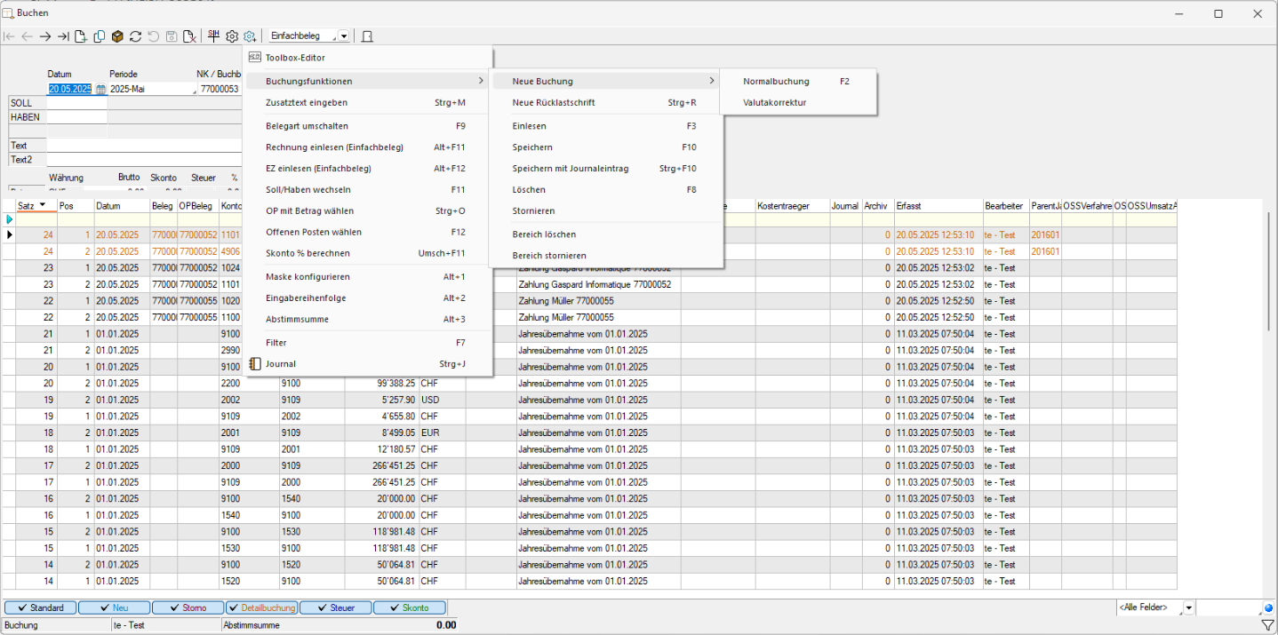

Über die Funktionsleiste der Buchungsmaske Funktionen / Buchungsfunktionen können gespeicherte Buchungssätze bearbeitet werden:
Abbildung 15.745: Buchungsfunktionen
  • Will man Eingaben verwerfen, erhält man über Buchungsfunktionen / Neue Buchung wieder leere Eingabefelder.
  • Mit einem Doppelklick auf einen erfassten Buchungssatz oder über Buchungsfunktionen / Einlesen gelangt dieser Satz wieder in den oberen Bereich und kann verändert werden.
  • Über können vorhandene Buchungssätze kopiert werden.
  • Über Buchungsfunktionen / Löschen wird der markierte Satz storniert.
Buchungsfunktionen / Neu Buchung / Valutakorrektur ermöglicht das Ändern von Valuta-Buchungen, die über den Valuta-Ausgleich generiert wurden und das Erfassen von manuellen Valutaausgleichsbuchungen.
Die Valutakorrektur fordert die Eingabe der von der Leitwährung abweichenden Währung.
Buchungsfunktionen / Buchung / Neu Generalumkehr ermöglicht in Einfachbelegen das manuelle Buchen mit Generalumkehr. Damit kann negativ im Soll bzw. Haben gebucht werden, um z.B. auch bei abgeschlossenen Perioden noch Jahresverkehrszahlen korrigieren zu können.
