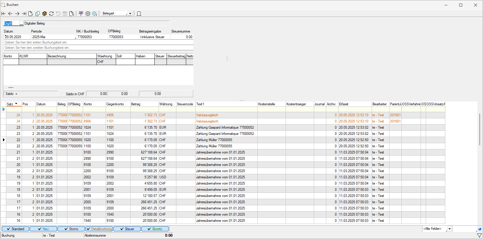

Belegart
Über Belegart buchen Sie unter Buchen / Dialogbuchen oder Buchen / Stapelbuchen (Positionen) mit den vordefinierten und selbst angelegten Geschäftsvorfällen aus den Stammdaten (siehe Abschnitt Geschäftsvorfälle). Gerade, wenn Sie kein versierter Buchhalter sind und die Buchungstätigkeit nur ein geringer Teil Ihres Aufgabenspektrums darstellt, sollten Sie von der Möglichkeit Gebrauch machen, einmal für richtig Befundenes immer erneut zu benutzen.

Abbildung 15.1646: Belegart
