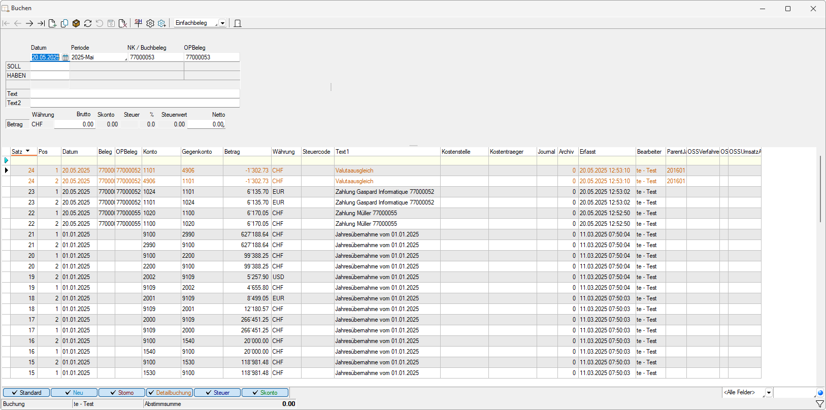

Unter Buchen / Dialogbuchen oder Buchen / Stapelbuchen (Positionen) im Buchungssatz kann jeweils nur ein Konto im Soll und ein Konto im Haben bebucht werden. Weitere Buchungspositionen entstehen automatisch beim Buchen mit Steuercode gegen das Steuerkonto (aus den Steuerschlüsseldetails), beim Bebuchen eines Personenkontos gegen das entsprechende Sammelkonto (aus den Automatikkonten) und beim Buchen mit Skonto gegen das Skontokonto (aus den Steuerschlüsseldetails oder bei steuerfreier Buchung aus den Automatikkonten).
Abbildung 15.1456: Dialogbuchen

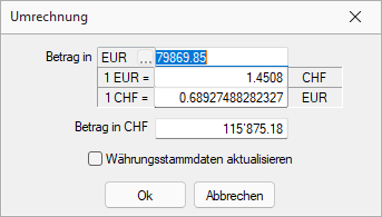

Klicken Sie in den Betrag es erscheint der Schalter , dieser öffnet die Maske Umrechnung zur Fremdwährungsumrechnung. Über diesen Weg können Sie Kursänderungen übernehmen und somit einen vollständigen OP-Ausgleich von Fremdwährungsbelegen gewährleisten.
Abbildung 15.1457: Fremdwährung anpassen
Geben Sie die Währung und den Fremdwährungsbetrag an. Anhand der Einträge in der Währungstabelle zieht das Programm den zum Belegdatum gültigen Kurs und berechnet den entsprechenden Wert in der Mandantenwährung. Sie können an dieser Stelle auch den Kurs anpassen und optional in die Währungstabelle übernehmen. Dabei wird das Belegdatum als Datum für den Tageskurs verwendet. Ist Ihnen der Kurs nicht bekannt, Ihnen liegt aber der Betrag in der Mandantenwährung vor, berechnet das Programm anhand des FW-Werts und des z.B. EUR-Werts den passenden Kurs.
