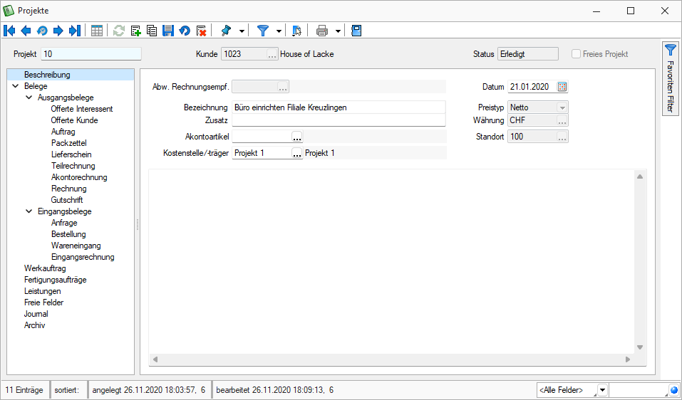

Seite Beschreibung
Projekt - Für die Projektnummer steht Ihnen eine maximal 20-stellige Zeichenkette zur Verfügung. Über das Funktionsmenü kann die Projektnummer nachträglich umbenannt werden.
Status - Belege eines Projekts dürfen nicht mehr geändert oder erstellt werden, wenn das Projekt den Status hat.
Hinweis: Die übrigen Eingabefelder haben die gleiche Bedeutung wie in der Belegerfassung.
Freies Projekt - Die Option kann nur aktiviert werden, solange noch keine Belege oder Leistungen zum Projekt erfasst wurden.
Folgende Unterschiede ergeben sich damit zum Standard-Projekt:
  • Es können Belege beliebiger Kunden und Interessenten zum Projekt erstellt oder zugeordnet werden. Preistyp, Währung, Kostenstelle/-träger sind dabei nicht von Bedeutung, d.h. müssen in den Belegen nicht einheitlich sein.
  • Es können keine Abschlags- und Schlussrechnungen erstellt werden.
Datum - Tragen Sie hier das Datum des Projektbeginns ein.
Kunde, abw. Rechnungsempfänger, Preistyp, Währung - Die Eingaben in diesen Feldern haben die gleiche Bedeutung wie in der sonstigen Belegerfassung.
Über das Funktionsmenü kann der abweichende Rechnungsempfänger nachträglich noch geändert werden, solange noch keine ausgangsseitigen Umsatzbelege (Teil- oder Akontorechnungen) erstellt wurden. Diese Änderung wird in alle zum Projekt gehörenden Belege übernommen.
Akontoartikel - Mit Hilfe eines spezielle angelegten Artikels können Akontorechnungen für Voraus- bzw. Zwischenzahlungen zum Projekt erstellt werden. Bei diesem Akontoartikel muss es sich um einen normalen Nichtlagerartikel (keine Stückliste oder Variantenartikel) ohne Zubehör handeln.
Standort - Die Vorbelegung des Standortes erfolgt mit dem in den Kundenstammdaten zugeordnetem Standort. Für das aktive Projekt kann ein anderer Standort ausgewählt werden.
Der gewählte Standort wird dann in allen Belegen zum Projekt verwendet.
Kostenstelle / -träger - In diesem Feld wird die Kostenstelle, die Sie beim Kunden hinterlegt haben, vorgeschlagen. Sie kann an dieser Stelle für das Projekt noch geändert werden.

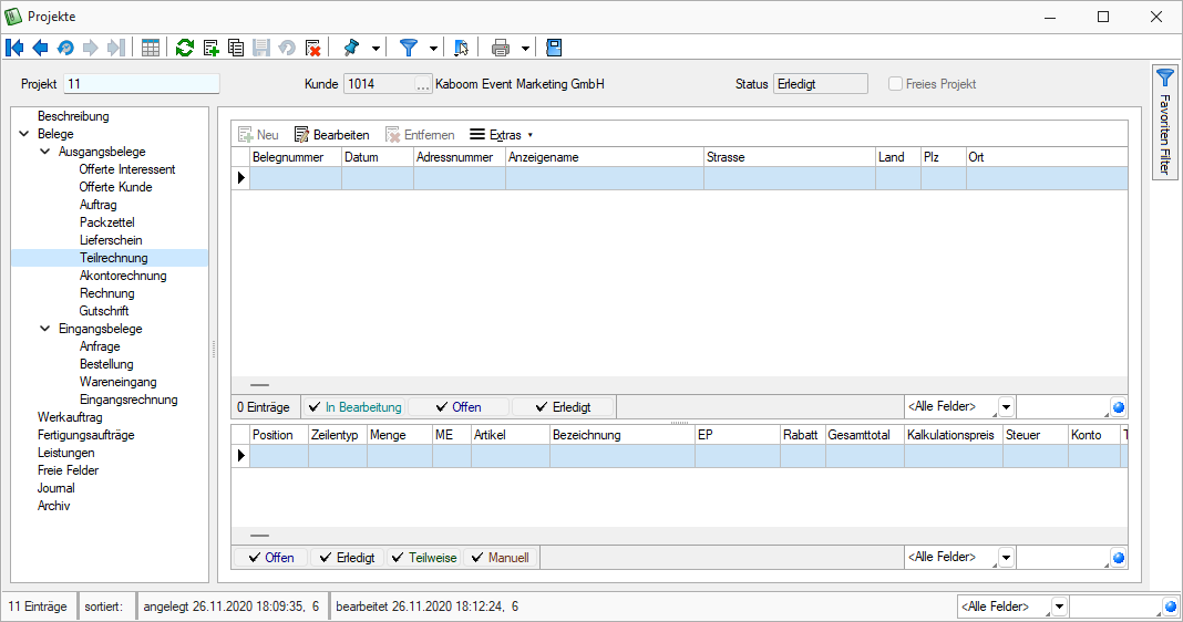

Teilrechnung
Bei der Erstellung einer Teilrechnung können beliebige Vorgängerbelege mit übernommen werden. siehe Abschnitt Teilrechnung zum Projekt erstellen
Abbildung 2.729: Projekt Teilrechnung

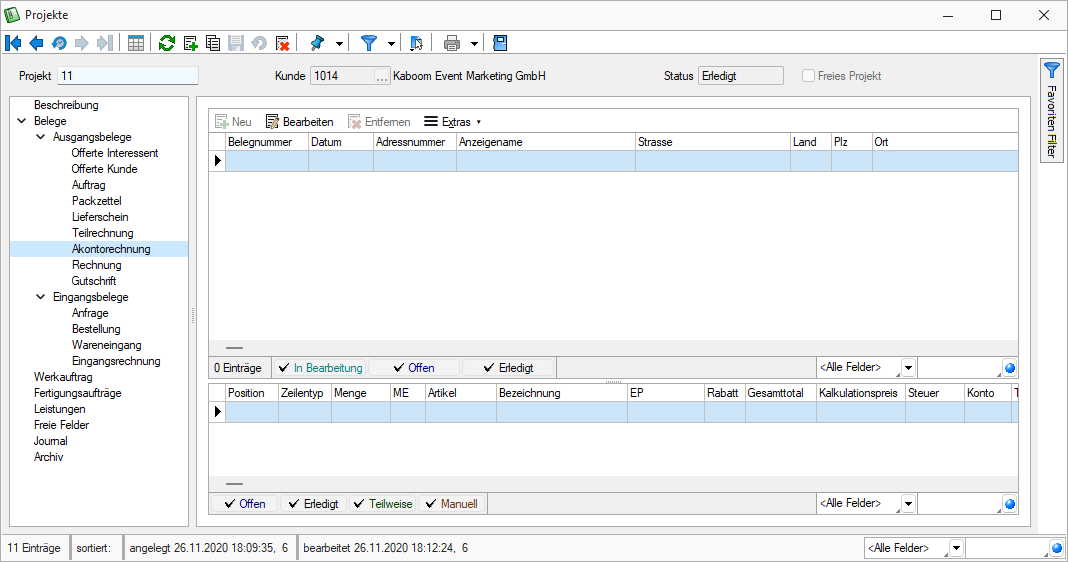

Akontorechnungen
Akontorechnungen können in prozentualer Höhe zur Projektsumme oder mit festem Wert angelegt werden.
Eine Schlussrechnung erstellen Sie über das Untermenü Rechnung. Hierbei werden alle offenen Belege des Projekts unter Gegenrechnung der erfolgten Akonto- und Teilrechnungen in die Schlussrechnung übernommen.
Abbildung 2.730: Projekt Akontorechnung

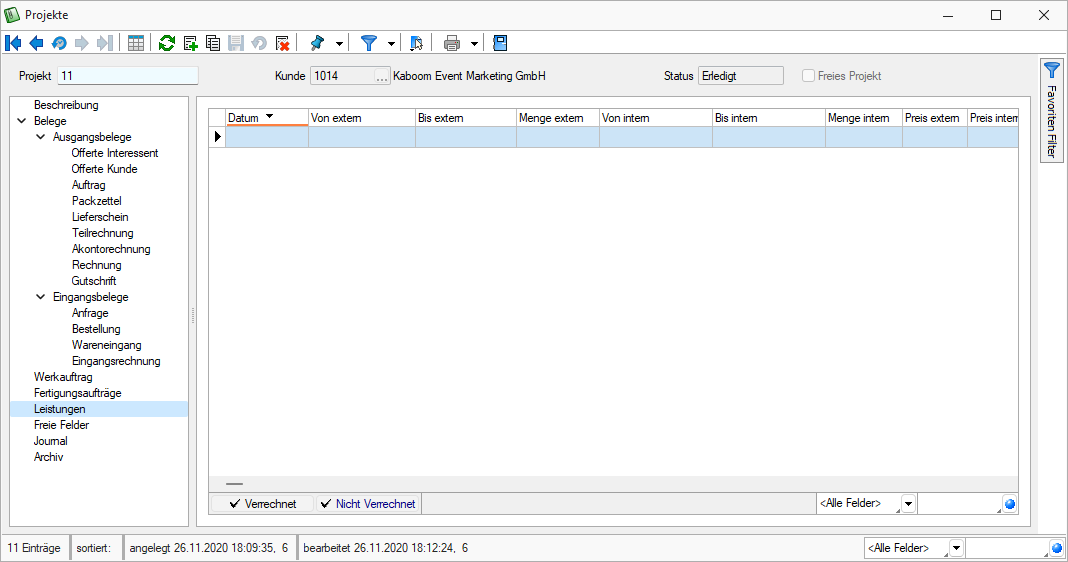

Seite Leistungen
Hier werden alle zum Projekt erfassten Leistungen (verrechnete und nicht verrechnete) aufgelistet.
Abbildung 2.731: Projekt Leistungen
