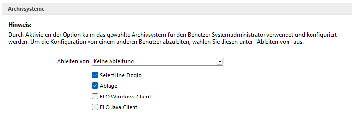

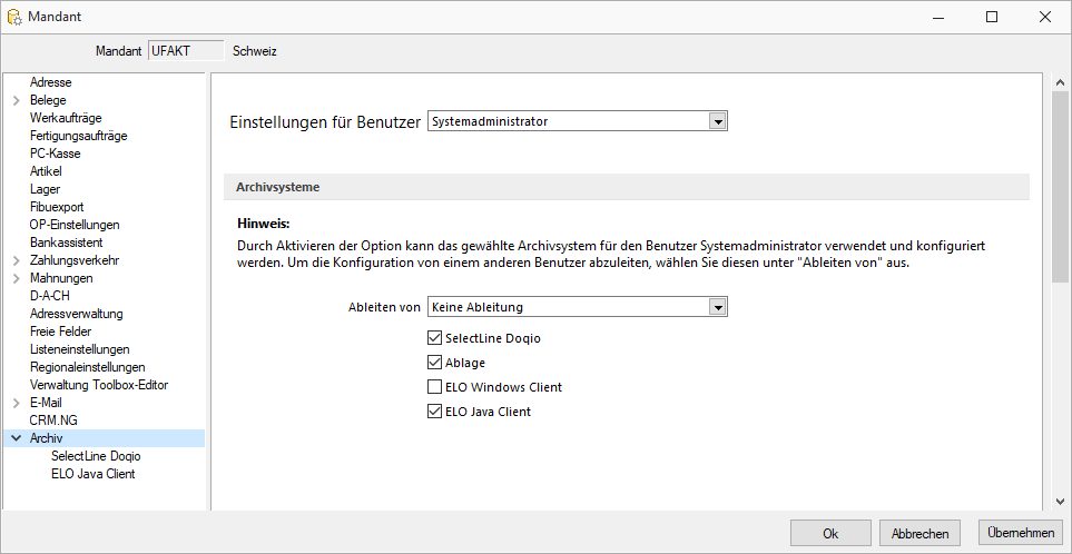

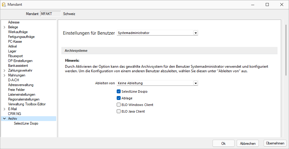

Um eine oder mehrere Archivierungssysteme zu benutzen, müssen diese in den Mandanteneinstellungen Mandant / Einstellungen / Archiv auf der Seite Archivsysteme für die Verwendung aktiviert werden.
Abbildung 2.236: Archivsysteme
Im unteren Bereich der Seite „Archiv“ finden Sie neben „Ableiten von“ eine weitere Benutzerauswahl. Über diese lassen sich die Einstellungen eines anderen Benutzers ableiten. Ist eine Ableitung aktiv, können die Archiveinstellungen des aktuell ausgewählten Benutzers nicht mehr angepasst werden. Um diese Funktion nutzen zu können, wird das Optionsrecht „Lesen“ für das Archiv vorausgesetzt. Es ist nicht möglich, die Archiveinstellungen von einem Benutzer abzuleiten, der seine Einstellungen ebenfalls ableitet.
Auch der Systemadministrator (sa) kann in der Benutzerauswahl gewählt und seine Einstellungen angepasst oder abgeleitet werden. Technisch werden seine Archiveinstellungen als Leerstring gespeichert (zuvor zufällige Nummern). Dadurch hat der Systemadministrator immer dieselben Archiveinstellungen. Diese Änderung macht es notwendig, dass die Archiveinstellungen des sa-Benutzers bei einem Update auf die 21.1 geleert werden.
Rechte bearbeiten für Archiv
Über ein neues Optionsrecht „Archiveinstellungen für andere Benutzer vornehmen“ für das Archiv haben Sie die Möglichkeit in der Rechteverwaltung, die Funktion für unbefugte Benutzer zu sperren.

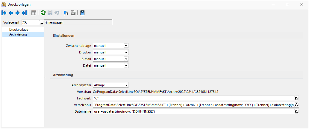

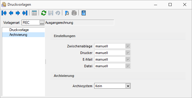

Archivierung allgemein
Archivierung aktivieren

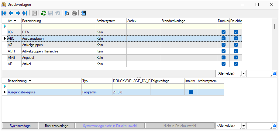

Für jeden Druckvorlagentyp, bei dem die Archivierung aktiviert werden soll, müssen über Applikationsmenü / Drucken / Druckvorlagen die Archivierungseinstellungen gesondert vorgenommen werden. Im Feld Archivierung wählen Sie die gewünschte Archivierungsart.
Durch Aktivieren der Option kann das gewählte Archivsystem für den angemeldeten Benutzer verwendet und konfiguriert werden.
Abbildung 2.238: Druckvorlagen Archivierung
Weitere Einstellungsmöglichkeiten in dieser Maske werden unten näher erläutert.

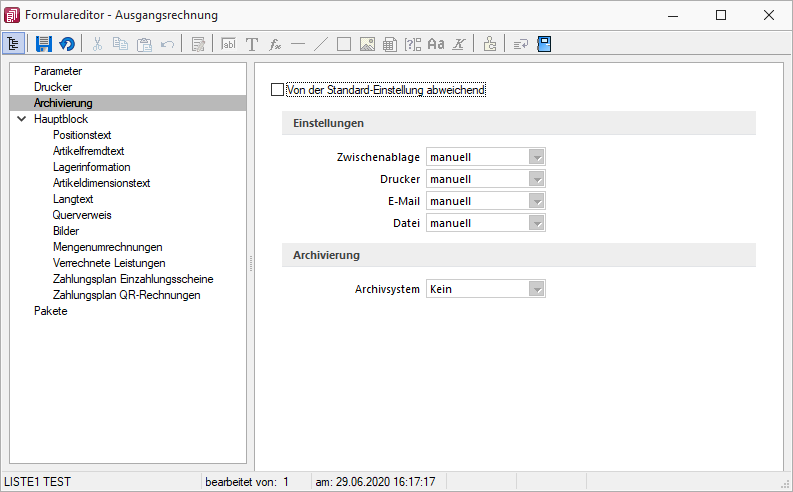

Die Archivierung kann auch abweichend von den Einstellungen in der Druckvorlagenart je Auswertung über den Formulareditor erfolgen.
Hinweis: Nehmen Sie die Einstellungen für die Archivierung nicht an Systemdruckvorlagen vor! Diese werden bei einem Update überschrieben.

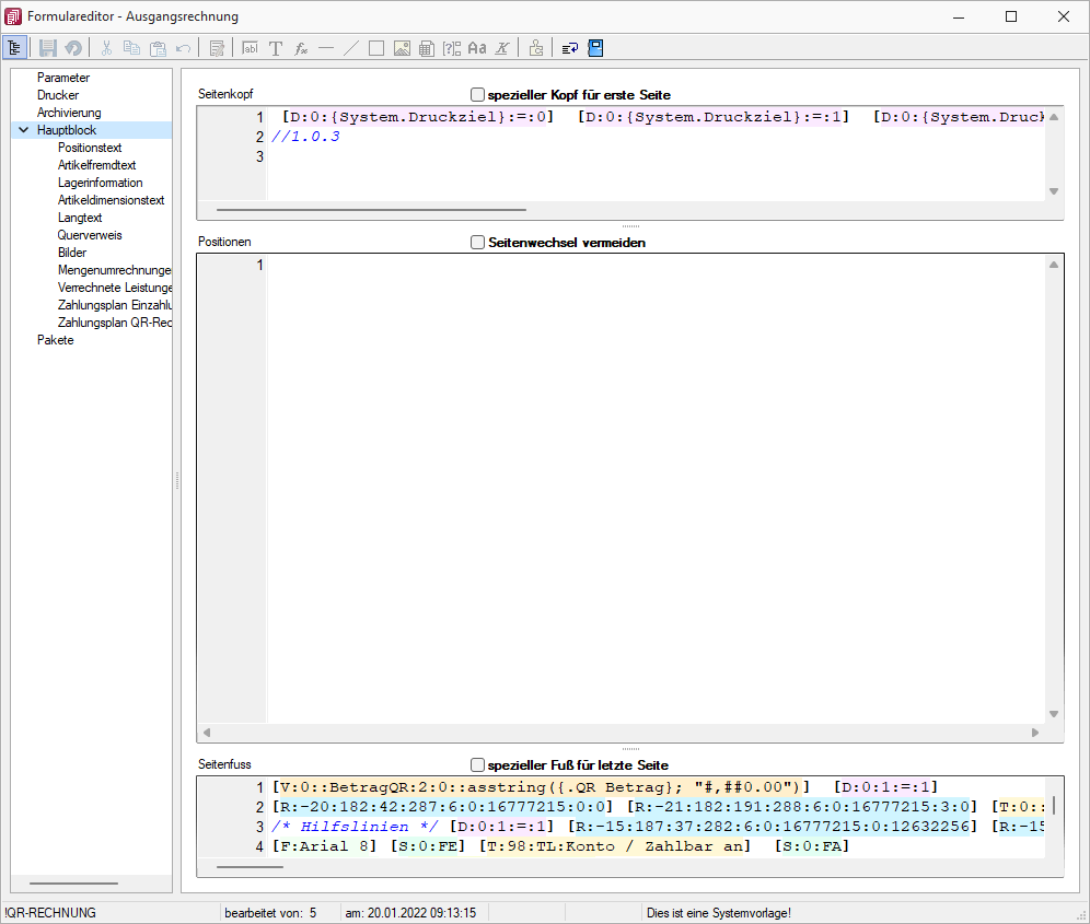

Abbildung 2.239: Formulareditor
Die Archivierung kann nach dem Druck auf einen Drucker, in eine Datei oder E-Mail bzw. in die Zwischenablage automatisch, manuell oder per Nachfrage erfolgen. Diese Einstellungen treffen Sie entweder in den Vorlagearten oder in jeder einzelnen Druckvorlage über den Formulareditor.
Über den Button können Dokumente auch direkt aus der Bildschirmvorschau archiviert werden.

Archivierte Dokumente in der Druckvorlagenverwaltung
Abbildung 2.240: Archivierte Dokumente
Für über SelectLine archivierte Dokumente wird unter dem Reiter Archivierung ein Jahreseintrag angelegt. In diesem werden der Ablagepfad sowie die Archivierungsart jedes einzelnen gespeicherten Dokuments gelistet. Über einen Doppelklick auf einen Eintrag wird das entsprechende Dokument aus dem Archiv zur Ansicht geöffnet.

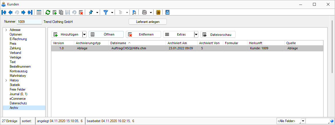

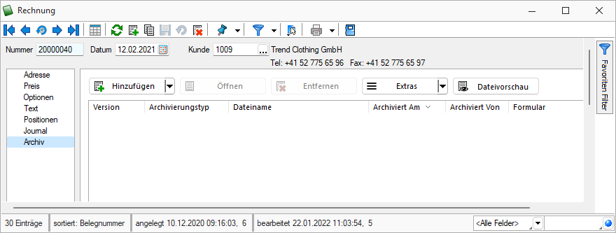

Archivierte Dokumente in den Dialogen
Zum Datensatz archivierte Dokumente werden im Baumeintrag Archiv aufgelistet. Zusätzlich werden hier indirekt verknüpfte Archiveinträge (z.B. Archiveinträge aus Vorgängerbelegen) andersfarbig mit aufgelistet. Diese Archiveinträge können über einen Filter am unteren Ende ausgeblendet werden.
Abbildung 2.241: Archiv Rechnung
Über einen Doppelklick auf einen Eintrag oder den Schalter wird das Dokument aus dem Archiv zur Ansicht geöffnet. Zusätzlich kann das Dokument über die Dateivorschau betrachtet werden.

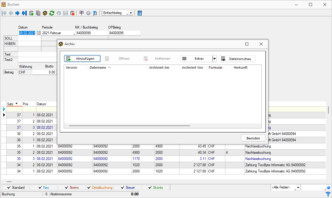

Verknüpfung zu Belegen bei Archivierung
Archivierung erzeugt Verknüpfungen zu Belegen, Buchungen, Offenen Posten und Stammdaten. Für die Archivierung über die Druckfunktion und das Anfügen von Dateien in Belegen, Buchungen und Stammdaten werden automatisch Verknüpfungen zu den Quelldatensätzen angelegt. Im Baumeintrag Archiv sind diese Verknüpfungen zu sehen und können inhaltlich über eine Dateivorschau geprüft und um neue Einträge ergänzt werden. Werden Belege in das Archiv gedruckt, wird automatisch eine Verknüpfung zum Kunden bzw. Lieferanten erzeugt. Ebenso werden in Belegen hinzugefügte Dateien mit dem zugehörigen Kunden bzw. Lieferanten verknüpft. Dies ermöglicht eine belegweise und kundenweise nachvollziehbare Archivhistorie. Belege mit Archiveinträgen die an Nachfolgebelege übergeben werden, sind in den Nachfolgebelegen zunächst als indirekt verknüpft im Archiv zu sehen.
Abbildung 2.242: Archiv Verknüpfungen
Bei einem an das Rechnungswesen gekoppelten Mandant werden die Archiveinträge von Belegen durch den Fibuexport mit dem Buchungssatz verknüpft. Mit dem neuen Toolbar-Button für Archiv können Archiveinträge zu Buchungssätzen angelegt und mit der Buchung verknüpft werden. Die im Quellbeleg des Auftrags als angezeigten Archiveinträge werden in den Buchungssatz als übernommen.
Abbildung 2.243: Archiv Verknüpfungen
In den Offenen Posten steht ebenfalls ein neuer Toolbar-Button für Archivinformationen zur Verfügung. Hier werden die Archiveinträge des Auftrags gezeigt, wenn der OP aus einem Beleg des Auftrags entstanden ist. Bei Offenen Posten die aus manuell erfassten Buchungen gebildet werden, erscheinen die Archiveinträge die mit der Buchung verknüpft wurden.

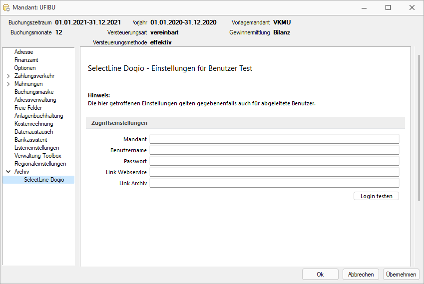

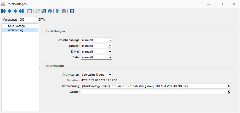

SelectLine Doqio
Ausführliche Details zu SelectLine Doqio erhalten Sie unter SelectLine Doqio und im Video SelectLine Doqio auf der Homepage der SelectLine Software AG unter My Select.
Abbildung 2.244: Mandant Einstellungen SelectLine Doqio

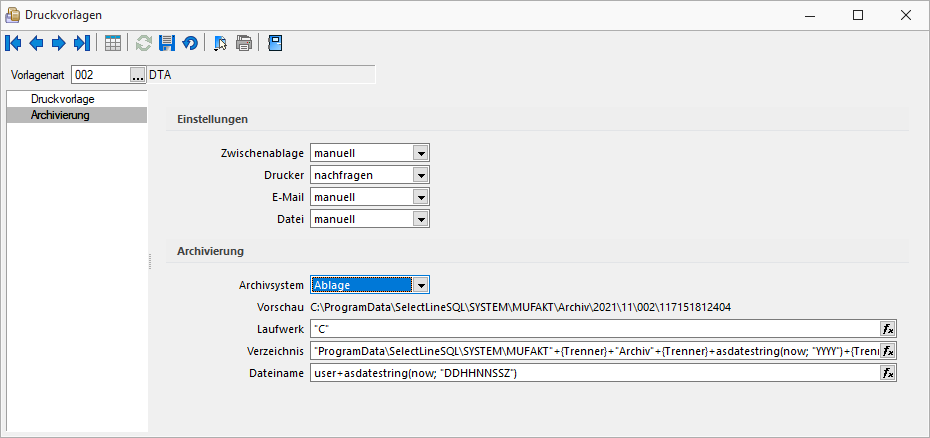

Ablage (PDF)
Bei der internen Archivierung (Ablage) werden für die gedruckten Dokumente PDF-Dateien erstellt und in ein Archiv-Verzeichnis abgelegt. Sie steht Ihnen ab der höchsten Programmausprägung zur Verfügung.
Das Ablageverzeichnis bestimmen Sie für alle Druckvorlagen einer Vorlagenart über Applikationsmenü / Drucken / Vorlagen oder für jede Auswertung einzeln im Formulareditor.
Abbildung 2.245: Archiv Rechnung
Der Ablagepfad setzt sich aus dem Laufwerk, dem Verzeichnispfad und den Dateinamen zusammen. In der Vorschau wird Ihnen der zusammengesetzte Pfad angezeigt. Es können sowohl Dateipfade als auch UNC-Pfade angegeben werden. Über das Dreieck am Ende des Eingabefeldes können Sie eine Auswahl an vordefinierten Feldern treffen, die Sie für die Bildung Ihrer Archivablage verwenden können. Darunter befinden sich Felder hinsichtlich Archivierung (z.B. Archivsystem), Archivfelder (z.B. Autor), Informationen zur Druckvorlage (z.B. Name) und alle Felder aus den Mandanteneinstellungen. Aus diesen und / oder aus manuellen Eingaben kann der Archivierungspfad gebildet werden. Auch der Dateiname kann beliebig vergeben werden. So ist es möglich sich eine eigene Ordnerstruktur aufzubauen.
Um den Archivfelder einen Wert zuzuweisen, müssen diese in der Druckvorlage zugeordnet werden. Dies erfolgt über einen Platzhalter. Wählen Sie den Platzhalter (z.B. Belegnummer) aus, der die Information enthält, die Sie zur Bildung Ihres Archivpfades benötigen. Ordnen Sie diesem unter „Archivfeld“ das Feld zu (z.B. Titel), über welches Sie die Informationen an Ihren Ablagepfad übergeben wollen.
Das Archivfeld „Titel“ liefert nun, bei der Einbindung in den Ablagepfad bzw. in den Dateinamen, die Belegnummer mit. So ist es möglich jedes beliebige Feld der Auswertung für die Bildung des Ablageverzeichnisses zu nutzen.
Abbildung 2.246: Archiv Ablage

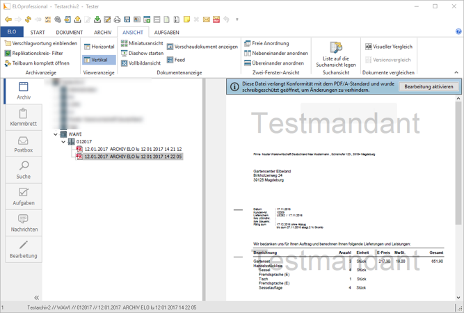

Archivierung mit ELO
ELO Elektronischer Leitz Ordner ist ein Dokumentenarchivierungssystem.
Die Dokumente werden dabei revisionssicher in einer virtuellen Ordnerstruktur abgelegt, die einer klassischen Ablage von Papierdokumenten gleicht. Es gibt Ordnerschränke mit Ordnern, die wiederum in Register und Unterregister unterteilt sind.
Beim Drucken von Dokumenten in der SelectLine werden im Hintergrund TIF-Dateien erzeugt, die automatisch an ELO gesendet und im vorher festgelegten Register abgelegt werden.

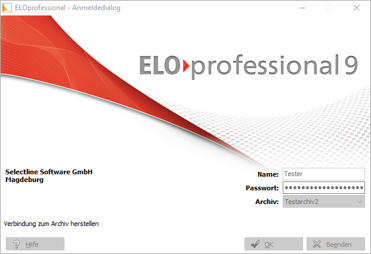

ELO einrichten
Installieren Sie ELO nach der Beschreibung im ELO-Handbuch. Achten Sie bitte darauf, dass Sie die für die Installation benötigten Administratorrechte besitzen.
Nach abgeschlossener Installation und dem Neustart des Rechners kann ELO gestartet werden, um das erste Archiv anzulegen.
Der Anmeldename lautet beim ersten Start von ELO Administrator und hat ein leeres Passwort. Diese Angaben können Sie im ELO-Hauptprogramm ändern.
Weitere Informationen finden Sie im ELO-Handbuch. Zum Anlegen eines Archivs wählen Sie im Archiv-Eingabefeld Neues Archiv aus und bestätigen Sie mit einem Klick auf OK.
Einstellungen für ELO

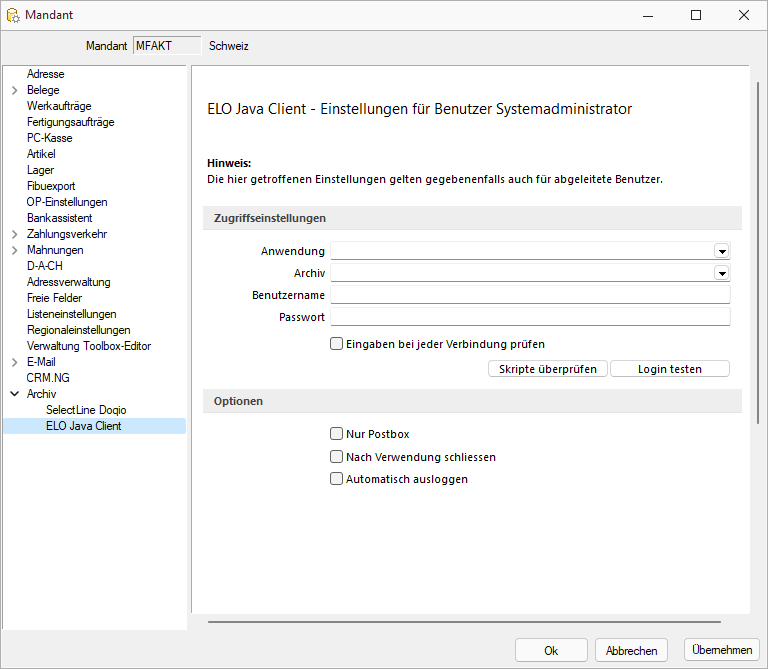

Zunächst muss gewählt werden ob ELO Java Client oder ELO Windows Client genutzt wird. Damit die Archivierung mit ELO automatisch ablaufen kann, muss auch die Anmeldung bei ELO automatisch erfolgen.
Zugriffseinstellungen
Tragen Sie hier das verwendete ELO-Produkt, das verwendete ELO-Archiv sowie den in ELO definierten Anmeldenamen mit Kennwort ein.
  • Nur Postbox - Die Dokumente werden immer in die Postbox übergeben und können dann über ELO manuell den entsprechenden Archiven zugeordnet werden.
  • Nach Verwendung schliessen - ELO wird nach der Archivierung eines Dokumentes automatisch geschlossen.
  • Automatisch ausloggen - Trennt die Verbindung von ELO ohne Rückfrage, wenn bereits ein von den Zugriffseinstellungen abweichender Benutzer angemeldet oder ein abweichendes Archiv geöffnet ist. Bei deaktivierter Option erhalten Sie einen entsprechenden Fehlerhinweis.
Abbildung 2.247: ELO professional
Damit ist ein neues Archiv eingerichtet.

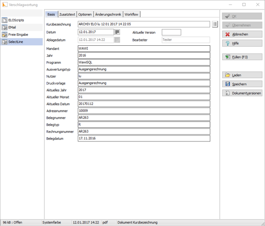

Mit Rechtsklick gelangt man in das Kontextmenü des Dokumentes. Dort kann man über Verschlagwortung bearbeiten die Indexinformationen der SelectLine Ablagemaske einsehen. Diese werden automatisch bei der Übergabe an ELO gefüllt soweit bekannt.
Vom Standard abweichende Einstellungen
Im Formulareditor können für jedes Formular vom Standard abweichende, spezielle Einstellungen für die automatische Archivierung festgelegt werden (siehe Aktivieren). Diese Einstellungen gelten dann nur für die jeweilige Druckvorlage.
Die Archivfelder der ELO Ablagemaske werden automatisch durch die Standardwerte gefüllt. Sie können aber auch über Platzhalter, denen Archivfelder zugeordnet werden, ihre Werte erhalten:
Abbildung 2.252: Archivfeld Belegtyp
Als zuordenbare Archivfelder stehen Ihnen sowohl alle Indexfelder der SelectLine -Ablagemaske aus ELO als auch alle Ablageverzeichnisse separat zur Verfügung.

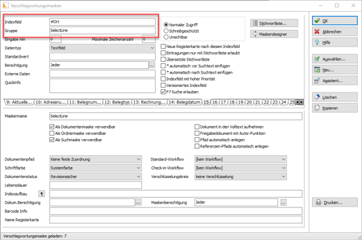

Benutzerdefinierte Indexfelder
Sie können der SelectLine -Ablagemaske in ELO noch weitere Indexfelder, um einen höheren Informationsgehalt der archivierten Dokumente zu erhalten, hinzufügen. Gehen sie dazu in ELO unter Systemverwaltung / Ablagemasken über Auswählen und editieren Sie die SelectLine Maske. In der Ablagemaske wählen Sie den ersten leeren Index-Reiter aus. Wurden bisher noch keine Anpassungen an der Ablagemaske durchgeführt, ist der Index 15. Das neue Indexfeld ist mit vorangestelltem # anzulegen. Möglich sind Felder der Datenquelle, diese sind mit dem genauen Namen im Indexfeld anzugeben.
Als Gruppeneintrag muss die Bezeichnung der Ablagemaske SelectLine eintragen werden. Wird nun ein Dokument archiviert, wird auch das neue Feld, im Beispiel der Ort, automatisch gefüllt und für die Verschlagwortung herangezogen. Weitere Informationen erhalten Sie über die ELO-Hilfe.
Abbildung 2.253: Vorschlagswortungsmasken
Suche in ELO
Über den Reiter Suchen in ELO kann in den archivierten Dokumenten gefiltert und nach bestimmten Belegen gesucht werden. Für die Suche stehen Ihnen alle Ablagemasken und die dazugehörigen Index-Felder zur Verfügung. Daher ist es wichtig bei der Verschlagwortung immer alle relevanten Informationen und Daten mitzugeben. Über Eingabe Suchen geben Sie Ihre Suchkriterien an und das Programm filtert Ihnen automatisch alle Dokumente, die diese Bedingungen erfüllen, heraus und listet Ihnen diese auf.

Die neue Funktion ELO-Java (ab Skalierung Platin) bietet den vom Windowsclient bekannten Funktionsumfang und stellt das zukünftige Arbeiten mit ELO sicher, da das DMS ab der neuen Version ELO11 nur noch über den Java-Client angesprochen werden kann und der Windows-Client eingestellt wird. Zum Funktionsumfang gehören das Archivieren von Daten nebst Verlinkung der Datei auf der Archivseite, das Anzeigen einer Vorschau und das Öffnen der archivierten Datei aus den SelectLine-Anwendungen heraus im Dokumenten Management System.
Der ELO-Java-Client kann in den Mandanteneinstellungen auf der Seite Archiv ausgewählt werden.
Abbildung 2.254: ELO-Java-Client
Die Unterseiten der Mandanteneinstellungen für das Archiv zeigen nur noch die aktivierten Archivsysteme an. Sind Zugriffseinstellungen für den Windows-Client hinterlegt, so werden diese in den Java-Client übernommen.

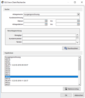

ELO Recherche
Die Recherche-Funktion, die zum Hinzufügen von Dokumenten aus dem Archiv, zu einem Datensatz genutzt wird, ist jetzt übersichtlicher gestaltet. Es lassen sich neben Ordnern auch bestimmte Vorschlagswortungsmasken durchsuchen.
Abbildung 2.257: ELO-Recherche
Die Recherche wird auch in den Journaleinträgen genutzt, wenn an diese eine archivierte Datei angehängt werden soll. Im Recherchedialog kann neben dem Dateinamen natürlich auch eine Vorschau der Datei angezeigt werden.
Einscannen von Papierbelegen
Mit der überarbeiteten Recherchefunktion im ELO Java-Client, ist es möglich eingescannte Papierbelege in der Buchungsmaske einer Buchung zuzuweisen.
Weitere Informationen über Archivierung finden Sie unter Archivierung, Archiveintrag anlegen, Seite Archiv, Archivierung Daten hinzufügen und Archivrecherche.
