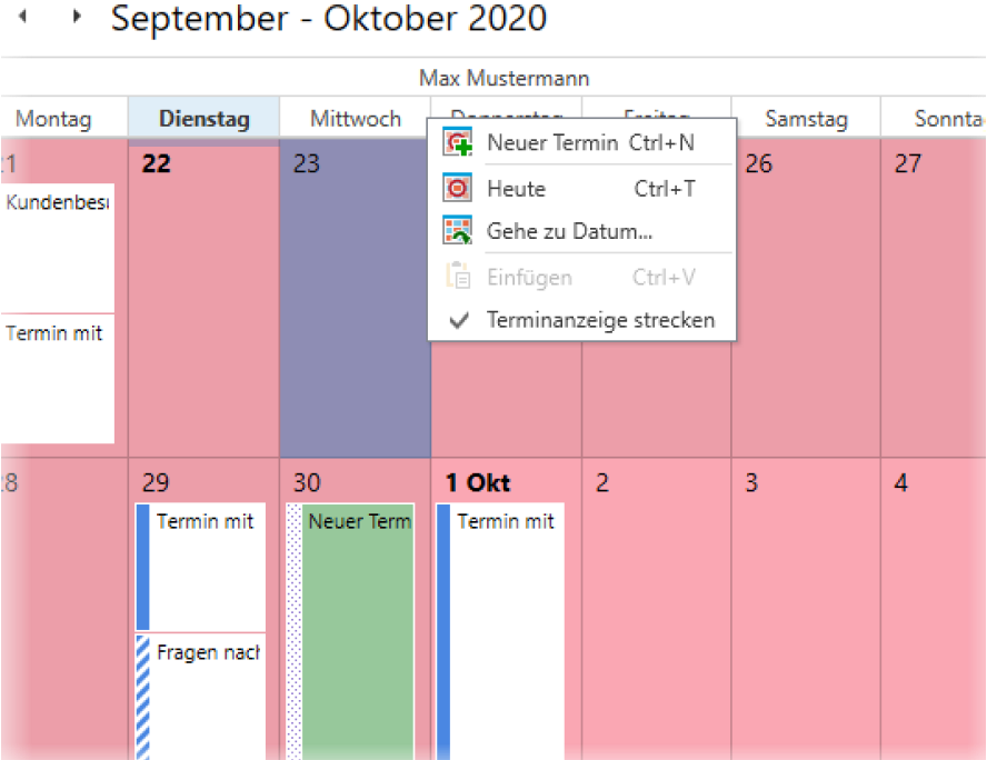

In der Monats- und in der Zeitstrahlansicht können Sie die Anzeige einzelner Termine auf den verfügbaren Platz strecken. So erkennen Sie bei mehreren Kalendern und Terminen in der Ansicht schnell, ob an einem gewählten Tag Termine vorhanden sind oder nicht.
Kopieren und Einfügen von Terminen im Kontextmenü
Sie können jetzt zusätzlich zu den bekannten Tastenkombinationen (CTRL + C; CTRL + V) die Funktionen zum Kopieren und Einfügen von Terminen auch über das Kontextmenü erreichen.
