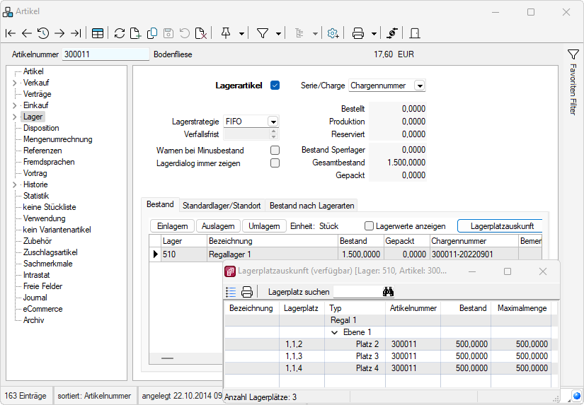

Lager
Im Menüpunkt Stammdaten / Artikel (Seite Lager) treffen Sie alle wichtigen Festlegungen für die Lagerverwaltung des Artikels.
Abbildung 15.828: Lager

Einen Überblick über Artikel mit erreichtem bzw. überschrittenem Verfallsdatum erhalten Sie unter Lagerverwaltung / Lagerauswertungen / Verfall zum.
Warnen bei Minusbestand - Wenn Sie bei der Erfassung von Auftragsbelegen auf die Entstehung von Minusbeständen hingewiesen werden möchten, setzen Sie die Option Warnen bei MinusbestandSie erhalten in diesem Fall beim Speichern der Position eine entsprechende Meldung
Lagerdialog immer zeigen - Mit Setzen dieser Option wird der Lagerdialog in Ein- und Ausgangsbelegen immer angezeigt, auch wenn das Anzeigen in den Mandanteneinstellungen generell deaktiviert ist.
Bei Artikeln mit Preismengeneinheit ist diese Option nicht aktiv, da für diese Artikel in lagernden Belegen der Lagerdialog zur Eingabe bzw. Auswahl der Preismenge immer angezeigt wird.
Reiter Bestand - Mit Klick auf den Reiter "Bestand" wechselt die Ansicht der Tabelle. In dieser werden Ihnen die aktuellen Bestände und, sofern die Option Lagerwerte anzeigen nicht gesetzt ist, die reservierten, bestellten, zu produzierenden (bei Produktionsstücklisten)  und verfügbaren Mengen getrennt nach Lager und Standort angezeigt. Zusätzlich werden in der Spalte Gepackt auch die Mengen aus Packzetteln mit angezeigt.
Für Artikel mit Serien- / Chargennummern wird der Bestand mit den jeweiligen Serien- / Chargennummern angezeigt.
Per Doppelklick auf einen gewählten Eintrag können Sie den entsprechenden Stammdatensatz der Serien- / Chargennummer aufrufen.
Mit der Option Lagerwerte anzeigen werden zusätzlich die Werte der Zugangsbuchungen im Lager mit angezeigt.
Einlagern / Auslagern / Umlagern - Über diese Schalter können Sie manuelle Zu- und Abgänge im Lager erfassen bzw. Umlagerungen vornehmen.
Schalter Lagerplatzauskunft - Ist dem Artikel ein Lagertyp mit Lagerplätzen zugeordnet, können Sie sich über diesen Schalter Lagerplatzauskunft einen Überblick verschaffen, auf welchen Lagerplätzen die vorhandenen Bestände im Lager verteilt sind.
Reiter Standardlager / Standort - Durch Mausklick auf den Reiter Standardlager / Standort werden Ihnen in der darunter angezeigten Tabelle alle dem Artikel zugeordneten Lagerstandorte aufgelistet.
Mit den vorhandenen Schaltern können Sie hier Datensätze anlegen, bearbeiten bzw. entfernen.
Es können einem Artikel mehrere Lager zugeordnet werden, sofern diese jeweils einen anderen Standort haben.
