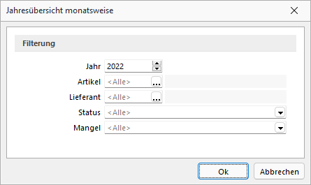

Über den Menüpunkt Auswertungen / Belege / Lieferanten-RMA können Sie zu Ihren Vorgängen eine Artikel- oder Jahresübersicht erstellen.
Abbildung 15.299: Jahresübersicht

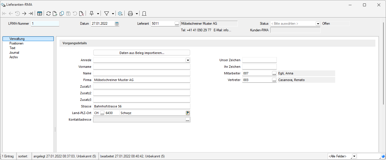

Seite Verwaltung
Vorgangsdetails
Im oberen Teil der Maske erfassen Sie die Adressdaten des Lieferanten und können, wie bei der Belegerfassung, im Feld Kontaktadresse einen Ansprechpartner auswählen. Mit dem Schalter haben Sie die Möglichkeit, auf einen vorhandenen Beleg Bezug zu nehmen, um so aus diesem die Artikel mit ihren Eigenschaften und auch die Adressdaten zu übernehmen.
Abbildung 15.300: Lieferanten-RMA
Ausserdem können Sie in lagernden Belegen über Einstellungen und Zusatzfunktionen [F12] die Positionen in einen RMA-Vorgang übernehmen.

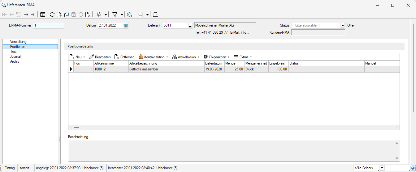

Seite Postionen

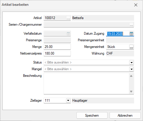

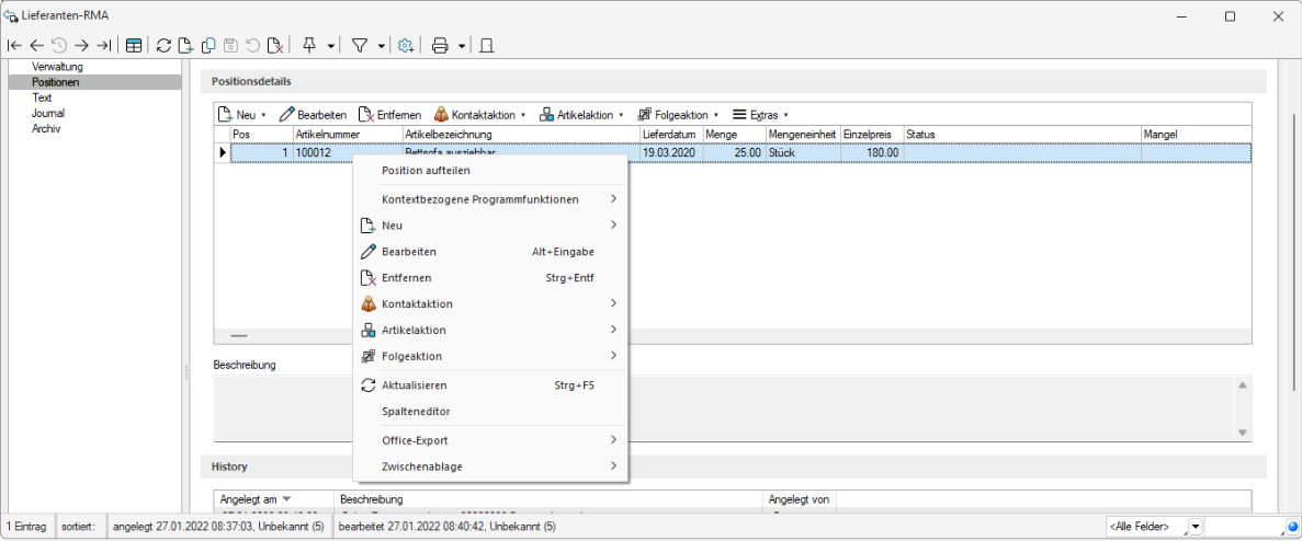

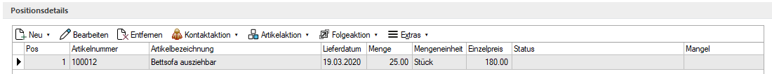

Jeder im RMA-Vorgang aufgenommene Artikel wird auf der Seite Vorgangsposition in einer Positionszeile dargestellt. Hierin können Sie über die Spalten Belegtyp und Belegnummer ggf. erkennen, aus welchem Lieferantenbeleg die Position übernommen wurde. Zu jeder Position können Sie den Mangel und Status sowie eine Kurzbeschreibung und das Ziellager für die Lagerung eintragen.
Abbildung 15.301: Lieferanten-RMA Positionen
Sie nehmen die Steuerung zentral und übersichtlich über das Tabellen- bzw. Kontextmenü im Bereich der Positionsdetails vor. Analog zum Kunden-RMA können Sie neue Positionen durch Belegimport oder manuelles Hinzufügen aufnehmen, bestehende Positionen entfernen oder bearbeiten. Letzteres erfolgt in einem separaten Dialog und kann über die Menüs oder via Doppelklick aufgerufen werden.

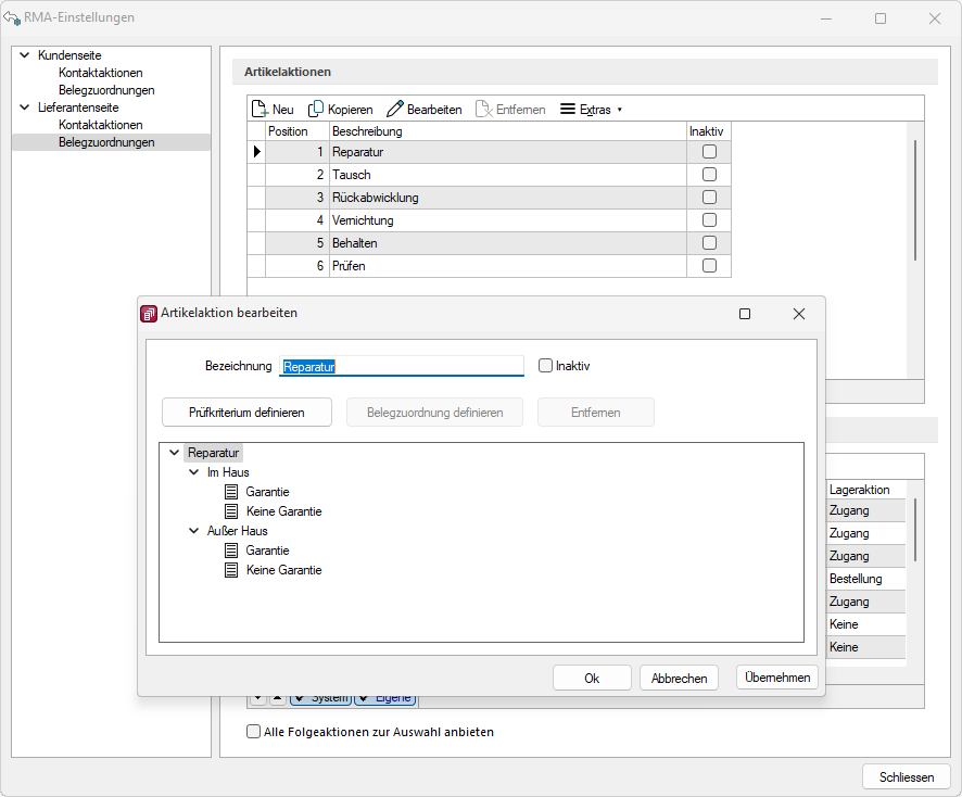

Workflows unterliegen kontinuierlichen Änderungsprozessen. Aus diesem Grund haben Sie die Möglichkeit, sowohl Artikel- als auch Folgeaktionen sowie deren Beziehung untereinander frei zu konfigurieren. Eine Unterscheidung zwischen System-Belegzuordnungen und Eigenen Belegzuordnungen wird in den Einstellungen über Legendefilter gewährleistet. System-Belegzuordnungen lassen sich weder löschen noch bearbeiten. Es steht Ihnen jedoch frei, diese zu deaktivieren und zu kopieren. Somit können Sie diese auch als Vorlage für die Konfiguration eigener Belegzuordnungen beutzen.
Abbildung 15.304: RMA Artikelaktionen
Analog zum Kunden-RMA erfolgt die Bearbeitung der Artikel- bzw. Folgeaktionen über einen Bearbeitungsdialog. Wie im Kunden-RMA sind auch hier die neu eingeführten Parameter konfigurierbar. Während der Bearbeitungsdialog der Folgeaktionen dem des Kunden-RMA gleicht, erscheint der Bearbeitungsdialog von Artikelaktionen – aufgrund ihrer erweiterten Funktionalität – in abweichender Optik.
Abbildung 15.305: RMA Artikelaktionen bearbeiten

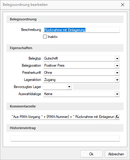

Im Bearbeitungsdialog der Artikelaktionen wird der konfigurierte Workflow in Form einer Baumstruktur visualisiert. Als Anwender können Sie die Gestalt des Baumes d. h. die Anzahl sowie die Tiefe der Verzweigungen nach Ihren Vorstellungen verändern. An den Endpunkten der Verzweigungen lassen sich Belegzuordnungen konfigurieren. Diese enthalten neben den bekannten Parametern zusätzlich die Auswahl möglicher Folgeaktionen. Auswählbar sind keine, eine, mehrere oder alle Folgeaktionen.
Abbildung 15.306: RMA Belegzuordnung bearbeiten
Um Ihnen ein hohes Mass an Flexibilität zu bieten, ist es optional möglich, die Auswahl von Folgeaktionen lediglich als Vorschlag zu interpretieren. In diesem Fall haben Sie freien Zugriff auf weitere Folgeaktionen.

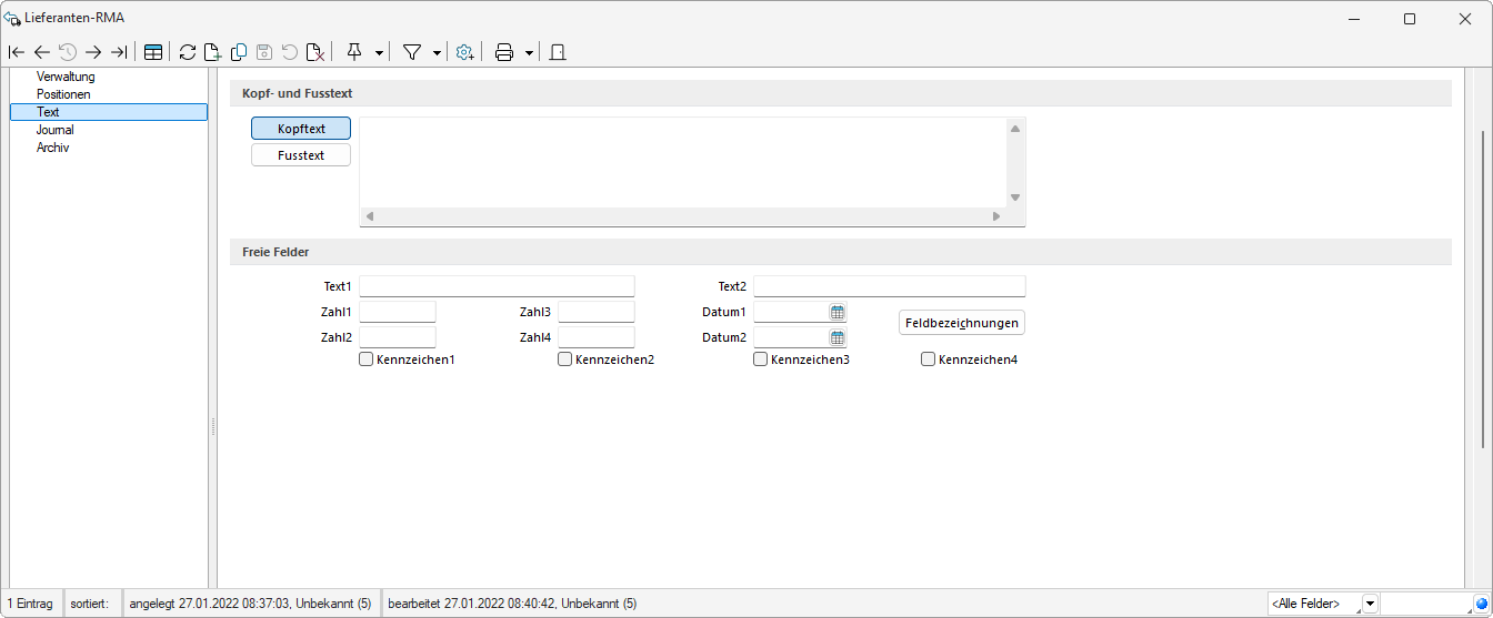

Seite Text
Auf der Seite Text können Sie, für zusätzliche Informationen Kopf- und Fusstexte erfassen und die Freien Felder benutzen.
Abbildung 15.309: RMA Text
