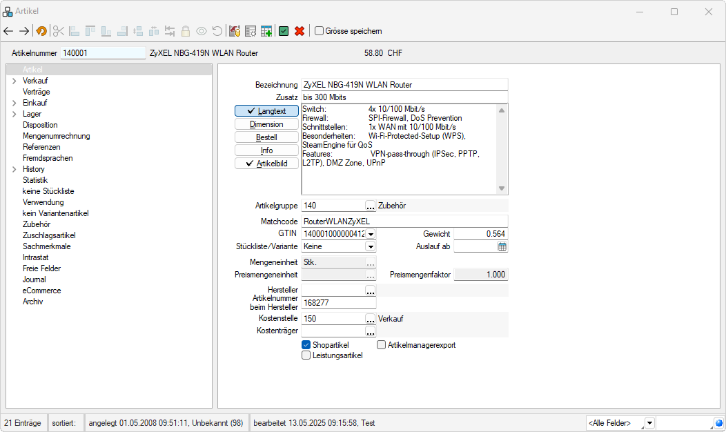

Die Toolbox bietet die Möglichkeit, die SelectLine-Anwendungen an spezielle Kundenanforderungen anzupassen. Die Anpassungen umfassen Änderungen an der Benutzeroberfläche ebenso wie Erweiterungen der Programmlogik.
In SelectLine neo wird das Toolbox-Symbol nicht wie in der klassischen SelectLine-Version im Menüband angezeigt. Stattdessen erfolgt der Zugriff auf die Toolbox-Funktionen über kontextsensitive Menüs innerhalb der jeweiligen Dialoge.
Der Toolbox-Editor öffnet sich und Sie können Anpassungen vornehmen.
Abbildung 15.1547: Toolbox-Editor

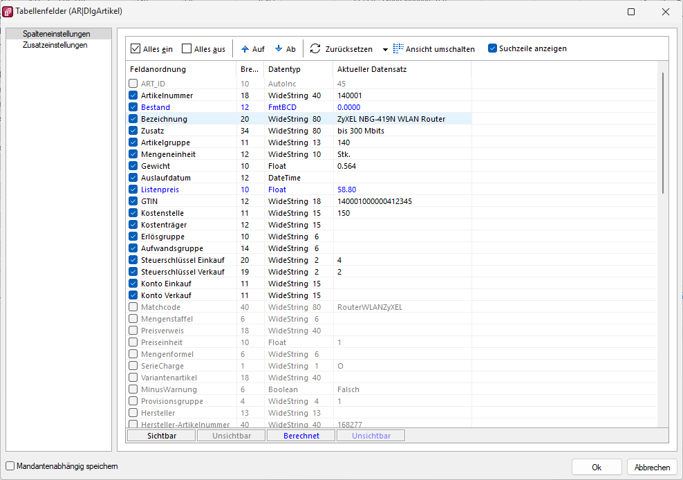

Änderung von Spaltennamen (Extrafelder umbenennen)
Bisher unzureichende oder unklare Spaltenbezeichnungen können jetzt für die jeweilige Ansicht geändert werden. Im Beispiel wurde ein Extradialog mit drei Extrafeldern über die Dialogzuordnung im Kundenstamm ergänzt. Die Einschränkung, dass Extrafeldnamen immer mit einem „_“ beginnen, schränkt die Lesbarkeit ein.
Abbildung 15.1552: Extradialog
Der Spalteneditor wurde daher um die Funktion ergänzt, dass die Anzeigenamen der Spalten geändert werden können (dabei wird nicht die Spalte der Tabelle umbenannt). Die Änderung kann über einen Mausklick eines bereits selektierten Feldnamens oder über einen Doppelklick erfolgen.
Spalteneditor
Abbildung 15.1553: Spalteneditor
