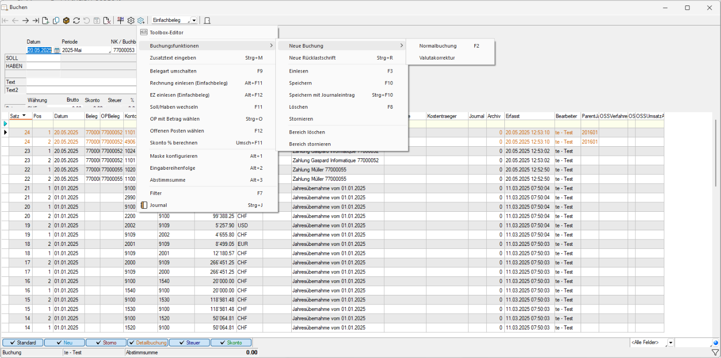

Dialogbuchen
Über Buchen / Dialogbuchen öffnen Sie die Buchungsmaske.
Abbildung 2.394: Dialogbuchen
Maskenaufbau - Abweichend zu sonst üblichen Dialogmasken gibt es hier keinen Wechsel zwischen Bearbeitungs- und Tabellenansicht. Unabhängig von der Belegart sind alle Buchungsmasken zweigeteilt, in einen oberen Bereich für die Buchungserfassung und einen unteren Bereich mit der Liste aller erfassten Buchungssätze.
Buchungsart - Der Wechsel zwischen den verschiedenen Buchungsarten erfolgt über [F9] oder .
Will man Eingaben verwerfen, erhält man über , [F2] oder Einstellungen Zusatzfunktionen / Buchungsfunktion / Neue Buchung wieder leere Eingabefelder.
Kopieren - Über können vorhandene Buchungssätze kopiert werden.
Sie können einen Buchungssatz über , die so genannte Schnellspeichertaste [F10] oder die Plustaste im Nummernblock schon vor Verlassen des letzten Eingabefeldes speichern.
Bearbeiten - Per Doppelklick auf einen bereits erfassten Buchungssatz oder über Einstellungen Zusatzfunktionen / Buchungsfunktion / Einlesen bzw. [F3] gelangt der gewählte Buchungssatz erneut in die Erfassungsmaske und kann ggf. angepasst werden. Im Normalfall wird beim Abspeichern der Änderung dann, aufgrund der ordnungsgemässen Buchführung, ein Stornosatz für die Originalbuchung angelegt und ein neuer Satz mit der Anpassung erstellt. Ausnahme bildet hier eine Änderung des Buchungstextes, dieser wird ohne Storno übernommen.
Stornieren - Ein Buchungssatz kann über oder [F8] storniert werden. Jede Buchung muss einzeln storniert werden, eine Sammelstornierung ist nicht möglich. Stornierte Buchungen bleiben erhalten, sie sind entsprechend gekennzeichnet und können in der Buchungsmaske und in Auswertungen optional angezeigt werden.
Soll - Haben Wechsel - Ein Wechsel zwischen Soll und Haben erfolgt über oder [F11] im aktuellen Buchungssatz. Um die Funktion zu nutzen, muss zumindest der Betrag vorhanden sein.
Konfiguration - Über oder [Alt] + [1] können Sie die Buchungsmaske konfigurieren (siehe Abschnitt Buchungsmaske).

Dialogbuchen - Einstellungen und Zusatzfunktionen
Im Dialogbuchen unter Einstellungen Zusatzfunktionen / ergeben sich diverse Möglichkeiten um direkt in andere Funktionen zu wechseln.
Abbildung 2.395: Einstellungen und Zusatzfunktionen
