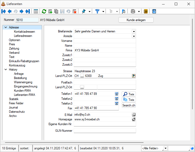

Abbildung 1.844: Lieferanten
Nummer - Die Lieferantennummer ist maximal 13-stellig. Die Eingabe kann alphanumerisch erfolgen, d.h. es können Zahlen und Buchstaben enthalten sein (DATEV-Standard für die Nummernbildung ab 70000).

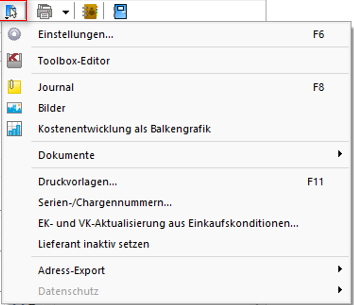

Weiterhin stehen über bzw. [F12] in der Funktionsleiste zahlreiche Einstellungsmöglichkeiten und Zusatzfunktionen zur Verfügung.
Aktualisierung EK und VK - Die Funktion EK- und VK-Aktualisierung aus Einkaufskonditionen kann genutzt werden, um z.B. importierte oder per Makro-Anweisung geänderte Einkaufskonditionen des aktuellen Lieferanten in die Preiskalkulation zu übernehmen.
Die Aktualisierungsroutine verhält sich genau so, als würden die Einkaufskonditionen im Artikel manuell geändert. Voraussetzung hierfür ist, dass in den Mandanteneinstellungen die Option Einstandspreis aktualisieren bei manuellen Änderungen der Einkaufskonditionen gesetzt ist oder das Datum unter Berechnung seit in den Artikelstammdaten Seite Einkauf noch keinen Wert enthält.
Die Ausführung dieser Funktion können Sie in der Rechteverwaltung mit der Option Lieferant-Preisaktualisierung sperren.
