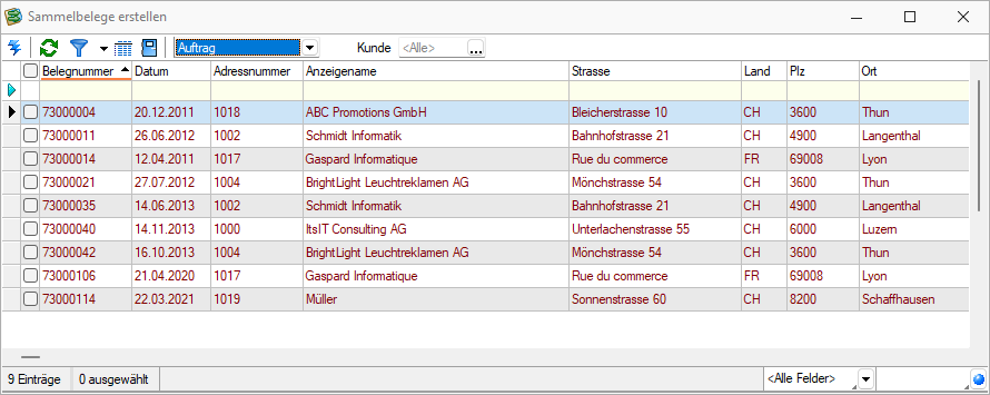

Abbildung 2.465: Sammelbelege erstellen belegweise
Den Dialog zum Erstellen von Sammelbelegen erreichen Sie ausserdem aus der Listenansicht der Belege, in den Kontextbezogenen Programmfunktionen mit Rechtsklick auf die Belegnummer.
Unterschied - Mit der Funktion in der Belegbearbeitung bzw. im Kassenbeleg kann jeweils nur ein Vorgängerbeleg in einen Nachfolgebeleg übernommen bzw. übergeben werden.
Über den Programmpunkt Belege / Aus- oder Eingangsbelege / Sammelbelege können beliebig viele Vorgängerbelege eines Typs zu einem oder mehreren neuen Nachfolgebelegen zusammengefasst werden.
Hinweis: Sammelbelege können auch positionsweise erzeugt werden. Die Übergabe von Aufträgen kann auch durch die Auftragsdisposition erfolgen.
Belegauswahl
Es können nur Belege übernommen werden, die in der Beleghierarchie vor dem neuen Beleg stehen.
Wählen Sie den gewünschten Belegtyp aus und markieren Sie in der Liste den/die zu übernehmenden Beleg/e.
Zusätzlich können Sie die Ansicht über die Auswahlfelder nach Belegempfänger, Standort und/oder über das Filtersymbol nach weiteren Kriterien einschränken.
Die Selektion nach Standort steht Ihnen nur zur Verfügung, wenn Sie in den Mandanteneinstellungen festgelegt haben, dass Sie standortabhängig arbeiten wollen. In diesem Fall ist die Eingabe eines Standortes zwingend erforderlich.
Einzelne Belege lassen sich bei Sammelbelegen per Mausklick mit gleichzeitig gedrückter [Ctrl)-Taste sowie durch Cursorauswahl und Leertaste markieren.
Ganze Bereiche (von-bis) erreichen Sie, indem Sie den ersten Datensatz mit [Ctrl] + linker Maustaste und den letzten mit [Umschalt] + linker Maustaste markieren.
Alle Datensätze markieren Sie mit der Tastenkombination [Ctrl] + [A] oder über die Checkbox im Tabellenkopf, mit der Sie die Markierung auch komplett wieder zurücknehmen können.

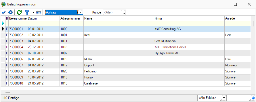

Belege kopieren von
Kopieren von - Durch die Belegfunktion aus dem Kontextmenü des jeweiligen Beleges Kopieren von wird der gewählte Beleg 1:1 in den neuen Beleg übernommen. Hierbei können Sie über Programmabfrage nach der Belegauswahl entscheiden, ob der Beleg komplett oder nur dessen Positionen kopiert werden sollen.
Ausserdem können Sie beim Kopieren eines projektbezogenen Beleges wahlweise die Projektnummer mit übernehmen, sofern das Projekt noch nicht abgeschlossen ist.
Abbildung 2.466: Belegübernahme
Die Funktion „Beleg kopieren von“ bietet die Möglichkeit, mittels Schalter Positionen vom Kopieren auszuschliessen. Zudem kann die Positionsmenge für die Kopie angepasst werden. Um die gewohnte Arbeitsweise für Anwender nicht zu beeinflussen, gibt es eine Besonderheit bei der Mehrfachauswahl von Positionen: wird ein Beleg für die Kopie gewählt und werden keine Änderungen an der Menge und der Auswahl der Position vorgenommen, wird wie bisher der komplette Beleginhalt kopiert.

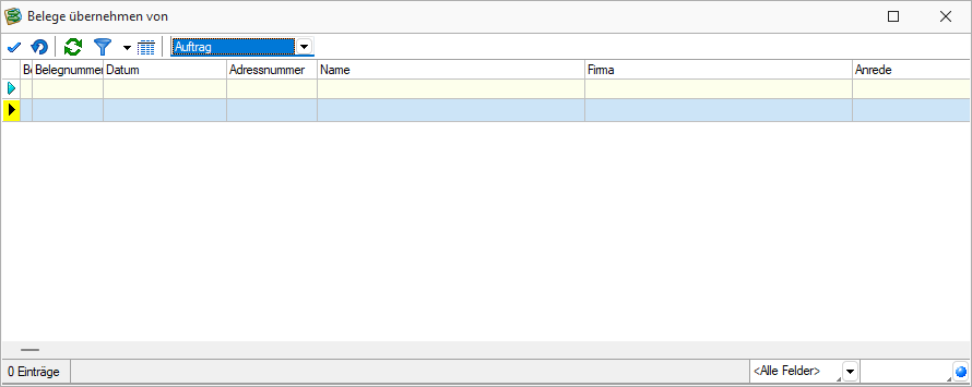

Belege übernehmen von
Übernehmen von - Die Belegfunktion Belege übernehmen von erreichen Sie in der Belegbearbeitung über den Funktionsschalter des jeweiligen Beleges [Alt] + [F11] bzw. im Kassenbeleg über die Kassenfunktion [F8].
Abbildung 2.467: Belegübernahme
Hiermit können Sie einen Beleg oder einzelne Belegpositionen in einen Nachfolgebeleg (z.B. Lieferschein aus Auftrag) übernehmen und ggf. den Vorgängerbeleg /die Vorgängerpositionen dadurch erledigen.
Belegauswahl - Wählen Sie den gewünschten Belegtyp aus und markieren Sie in der Liste den zu übernehmenden Beleg. Über die Filter kann die Liste entsprechend eingegrenzt werden. Ist im neuen Beleg bereits ein Kunde ausgewählt, werden in der Tabelle nur die offenen Belege dieses Kunden angezeigt. Es können nur Belege übernommen werden, die in der Beleghierarchie vor dem neuen Beleg stehen.
Mit dem Schalter kann die Anzeige der Belegpositionen ein- bzw. ausgeschaltet werden.
Sollen nur einzelne Positionen eines markierten Beleges übernommen werden, lassen sich die Positionen in der Tabelle per Mausklick mit gleichzeitig gedrückter [Ctrl]-Taste sowie durch Cursorauswahl und Leertaste für die Übernahme markieren. (nicht bei Beleg kopieren von...)

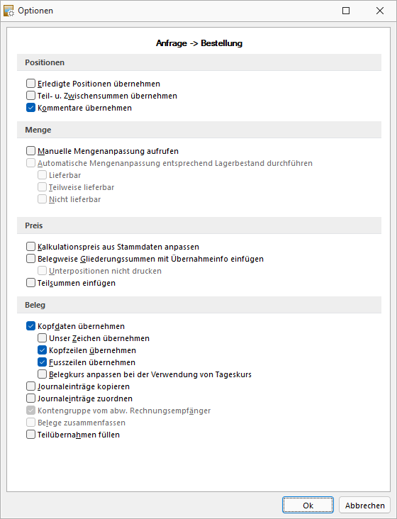

Übernahmeoptionen - Bei jeder Belegübernahme/-übergabe (nicht bei Beleg kopieren von...) öffnet sich die Eingabemaske zur Steuerung der Übernahmeoptionen. Alle gewählten Einstellungen werden belegweise gespeichert und sind beim erneuten Aufruf entsprechend vorbelegt.
Hinweis: Den Dialog zur Festlegung der Übernahmeoptionen können Sie durch eine entsprechende Mandanteneinstellung generell oder über die Rechteverwaltung benutzerbezogen unterdrücken.
Abbildung 2.468: Übernahmeoptionen
  • Positionsübernahme - Folgende Optionen regeln die Positionsübernahme:
  • Erledigte Positionen- Steuert die Übernahme bereits erledigter Positionen aus dem Quellbeleg.
  • Kommentare übernehmen - Steuert die Übernahme von Kommentarpositionen aus dem Quellbeleg.
  • Teil- u. Zwischensummen übernehmen - Steuert die Übernahme von Teil- und Zwischensummenpositionen aus dem Quellbeleg. Da auf Teilsummen Rabatte gegeben werden können, sollte diese Option unbedingt aktiviert werden, da diese sonst im Zielbeleg fehlen würden. Auch die Übernahme der Belegpositionen vom Typ Seitenwechsel wird mit dieser Option geregelt.
  • Automatische Mengenanpassung- Mit dieser Option und der Markierung des gewünschten Lieferstatus werden die Belegpositionen nur entsprechend der im Lager verfügbaren Mengen übernommen, d.h. ist kein Bestand vorhanden, wird die Position mit Menge 0 übernommen.
  • Vollständig lieferbar - Die Position wird nur übernommen, wenn sie vollständig lieferbar ist.
  • Teilweise lieferbar - Die Position wird auch übernommen, wenn nur Teilmengen lieferbar sind.
  • Nicht lieferbar- Die Position wird übernommen, obwohl sie nicht lieferbar ist. Die Option zur automatischen Mengenanpassung muss hierbei deaktiviert sein.
  • Manuelle Mengenanpassung - Ist diese Optionen gesetzt, erscheint für jede zu übernehmende Position einzeln oder für alle Positionen in Listendarstellung der Dialog zur Änderung der Übernahmemengen.
    Für die Listendarstellung ist es erforderlich, in den Mandanteneinstellungen die entsprechende Option zu aktivieren. (siehe Abschnitt Übernahme / Statistik)

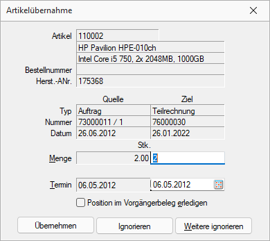

Abbildung 2.469: Artikelübernahme
In der Maske Artikelübernahme werden Ihnen informativ Daten zum Artikel bzw. zur Position aus dem Übernahmebeleg angezeigt. Ist dem Beleg eine Sprache zugeordnet und wird für die Position eine Fremdsprachenbezeichnung und -zusatz verwendet, erfolgt die Anzeige dieser im Dialog in dem jeweils zur Sprache hinterlegten Schriftfont.
Sie haben nun die Möglichkeit in den Eingabefeldern Menge [Alt] + [M] und Termin [Alt] + [T] die vorgeschlagenen Daten anzupassen und diese zu übernehmen [F10].
Wählen Sie Ignorieren [Esc], wird die aktuelle Position nicht übernommen. Mit der Wahl ”Weitere ignorieren” Alt + [W] werden alle nachfolgenden Positionen des selben Quellbelegs ab der aktuellen übersprungen und somit nicht in den Zielbeleg übernommen.
Markieren Sie in der Listendarstellung die zu übernehmenden Positionen einzeln oder per Mehrfachauswahl und tragen Sie in den betreffenden Spalten die gewünschte Menge und den neuen Termin ein.
Vorbelegt sind die Spalten mit der noch offenen Menge und dem Liefertermin der zu übernehmenden Position des Quellbelegs.
Mit dem Schalter oder mit der Funktionstaste [F10] übernehmen Sie die Auswahl.
Mit aktivierter Option ”Lagerdialog immer anzeigen” in den Mandanteneinstellungen können Sie hierüber bei lagerberührenden Belegen für jede Position sowohl das Lager als auch die Mengen beim Ein- und Auslagern bestimmen.
  • Kalkulationspreis aus Stammdaten anpassen - Diese Option sorgt dafür, dass im Folgebeleg der Kalkulationspreis für die Position aktuell neu ermittelt und eingefügt wird. Andernfalls wird der Kalkulationspreis aus dem Quellbeleg übernommen.
  • Belegweise Gliederungssummen mit Übernahmeinfo - Hierdurch werden alle Positionen des Quellbelegs um eine Hierarchieebene nach unten verschoben und eine Überschriftsposition generiert. Die Texte für diese Überschriftsposition können Sie in den Mandanteneinstellungen selbst definieren. (siehe Abschnitt Belege / Sprachen)
  • Unterpositionen nicht drucken - Sollen mehrere Positionen zu einer Gliederungssumme zusammengefasst werden, kann mit dieser Option das interne Druckkennzeichen der übernommenen Positionen entfernt werden. Die Unterpositionen erhalten hierdurch das Kennzeichen ” Drucksperre”, so dass beim Ausdruck des Zielbelegs nur noch die Überschriftsposition gedruckt wird.
  • Teilsumme einfügen - Durch diese Option ist es möglich, im Zielbeleg je Vorgänger den Zeilentyp Teilsumme einzufügen, auf den ggf. noch Rabatt gewährt werden kann.
Belegübernahme
Die folgenden Optionen regeln die weitere Übernahme:
  • Belege zusammenfassen - Es können Vorgängerbelege einem Zielbeleg nur zugeordnet werden, wenn folgenden Angaben übereinstimmen: Kundennummer, Belegwährung, Preistyp (Brutto o. Netto), Rundungstyp des Gesamtbetrages, Rabattgruppe, Höhe des Belegrabatts, zugeordnete Belegrabattstaffeln und deren Rabattsätze, Projektnummer (bei Ausgangsbelegen), Valutadatum, Liefer- und Zahlungsbedingung, USt-ID (bei Ausgangsbelegen).
  • Kopfdaten übernehmen - wurde dem Zielbeleg bereits eine Adresse zugeordnet (Kunde bzw. Lieferant ausgewählt), wird bei gesetzter Option diese durch die entsprechenden Daten des Quellbeleges überschrieben, anderenfalls bleiben die Kopfdaten des Zielbeleges erhalten.
  • Unser Zeichen übernehmen - Optional wird hier der Eintrag im Feld ”Unser Zeichen” aus dem Quellbeleg übernommen. Ist diese Option nicht gesetzt, wird über das Benutzerkürzel ein neuer Eintrag erstellt.
  • Notizen übernehmen- Über diese Option können Sie die Übernahme der Notizen des Quellbeleges in den Zielbeleg regeln.
  • Teilübernahmen füllen - Ist diese Option aktiviert, wird bei wiederholter Übernahme desselben Beleges die Position des Quellbeleges in der bereits bestehenden Position des Zielbeleges zusammengefasst. Anderenfalls wird im Zielbeleg je wiederholter Übernahme eine neue Position erzeugt.
    Ist hierbei die Option ”Kalkulationspreis aus Stammdaten anpassen” gewählt, wird der Kalkulationspreis aktuell aus den Stammdaten ermittelt, andernfalls bleibt dieser im Zielbeleg unverändert.
  • Kopf- und Fusszeilen übernehmen - Hiermit wird festgelegt, ob die Kopf- und Fusstexte des Quellbeleges in den Zielbeleg übernommen werden sollen.
  • Belegkurs anpassen - Bei gesetzter Mandanteneinstellung zur Verwendung des Tageskurses in Fremdwährungsbelegen können Sie mit dieser Option festlegen, dass im Zielbeleg der aktuelle Tageskurs eingefügt wird.
Zielbeleg - Weiterhin können Sie bei der Belegübergabe für Einzelbelege in den Übergabeoptionen einstellen, ob der Zielbeleg im Anschluss an die Übergabe automatisch geöffnet werden soll.
