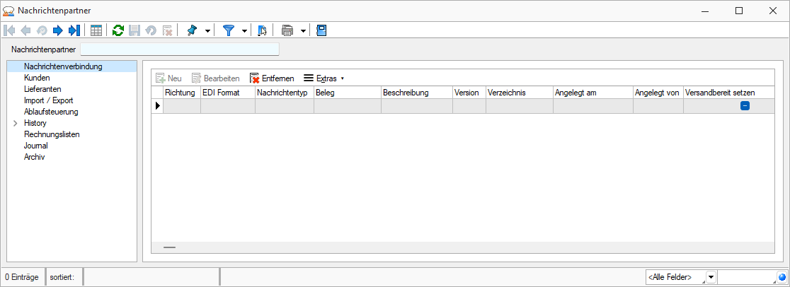

Seite Nachrichtenverbindungen
Einen neuen Partner können Sie über Nachrichtenverbindungen importieren nur im Funktionsmenü
[F12] anlegen. Durch
den Import der bereitgestellten EDI-Dateien
werden die vereinbarten Nachrichtentypen mit angelegt und in der Tabelle
aufgelistet.

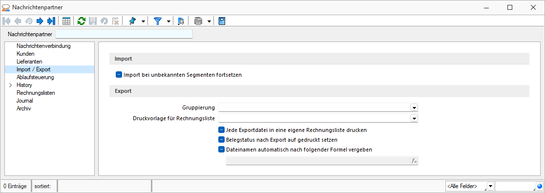

Seite Import / Export
Abbildung 2.431: EDI Import / Export
Auf dieser Seite können Sie folgende Optionen hinterlegen:
Import
Import bei unbekannten Segmenten fortsetzen
Export
Gruppierung
- Alle Belege in eine eigene Datei exportieren
- Belege jedes Kunden/Lieferanten in eine Datei exportieren
- Jeden Beleg in eine Datei exportieren
- Druckvorlage für Rechnungsliste - Die Festlegung der Vorlage für den Druck der Rechnungsliste.
- Jede Exportdatei in eine eigene Rechnungsliste drucken - Jede Exportdatei wird in eine eigene Rechnungsliste gedruckt.
- Belegstatus nach Export auf gedruckt setzen - Der Belegstatus wird nach dem Export auf "Gedruckt" gesetzt.
Dateinamen beim Export automatisch nach folgender Formel vergeben - Ausserdem können Sie mit einer Formeldefinition den Dateinamen beim Export automatisch generieren lassen. Ist diese Option nicht aktiviert, erhalten Sie beim Export einen Folgedialog zur Eingabe der Dateinamen.
Als Standardwert wird eine laufende Nummer mit der Dateiendung "edi"
vorgeschlagen.
{LaufendeNummer} + ".edi"
Platzhalter können über den Schalter
im Eingabefeld ausgewählt
werden. Im Fenster der Feldauswahl können Sie über den Schalter
, wie
im Formulareditor, auch Datenfelder aus anderen Tabellen auswählen.
Prüfen Sie anschliessend über das Kontextmenü mit der Auswahl
Ihre Formeldefinition unbedingt
auf die Richtigkeit der Syntax (siehe Syntaxprüfung und Formeltest).

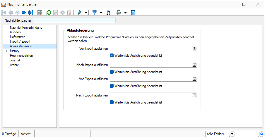

Seite Ablaufsteuerung
Abbildung 2.432: EDI Ablaufsteuerung
Unter Ablaufsteuerung können Sie vorgeben, welche Programme oder Dateien jeweils vor oder nach dem Import / Export geöffnet werden sollen. Optional kann dabei das Warten auf die Beendigung der Ausführung festgelegt werden.

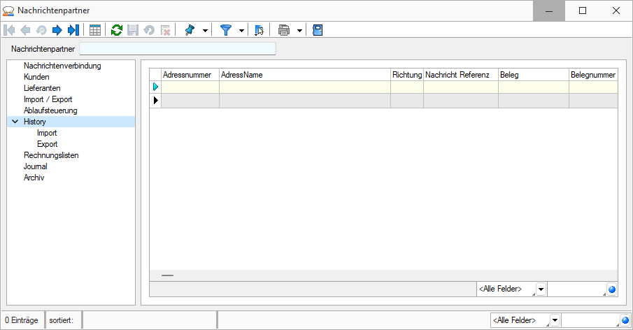

Seite Historie
Abbildung 2.433: EDI Historie
Getrennt nach Im- und Export erhalten Sie
auf dieser Seite eine Auflistung der ausgetauschten Belegdaten.
In der Spalte Bemerkung können Sie eigene Eintragungen vornehmen.

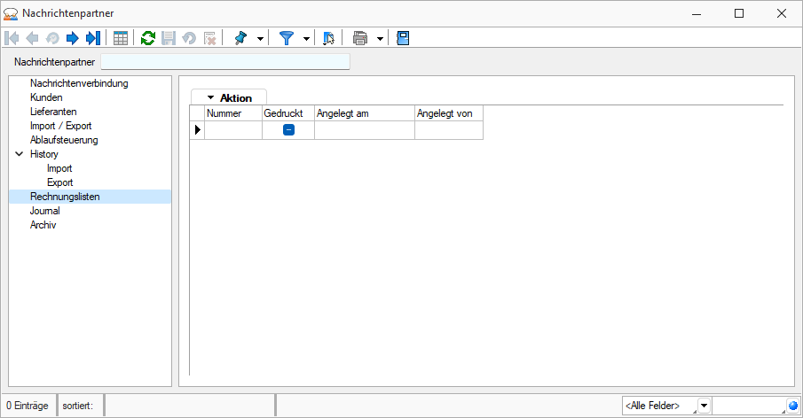

Seite Rechnungslisten
EDI Rechnungslisten
Auf dieser Seite verwalten Sie die
erstellten Rechnungslisten. Der Schalter
bietet an, das Drucken, Löschen oder die
Neuanlage von Rechnungslisten.

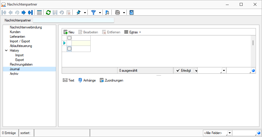

Seite Journal
Abbildung 2.434: EDI Journal
Wie in anderen Stammdatenmasken können Sie auch zu Ihren Partnern Journaleinträge für Notizen oder Termine erfassen.

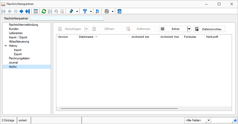

Seite Archiv
Abbildung 2.435: EDI Archiv
Detaillierte Hinweise hierzu siehe Abschnitt Archiv
