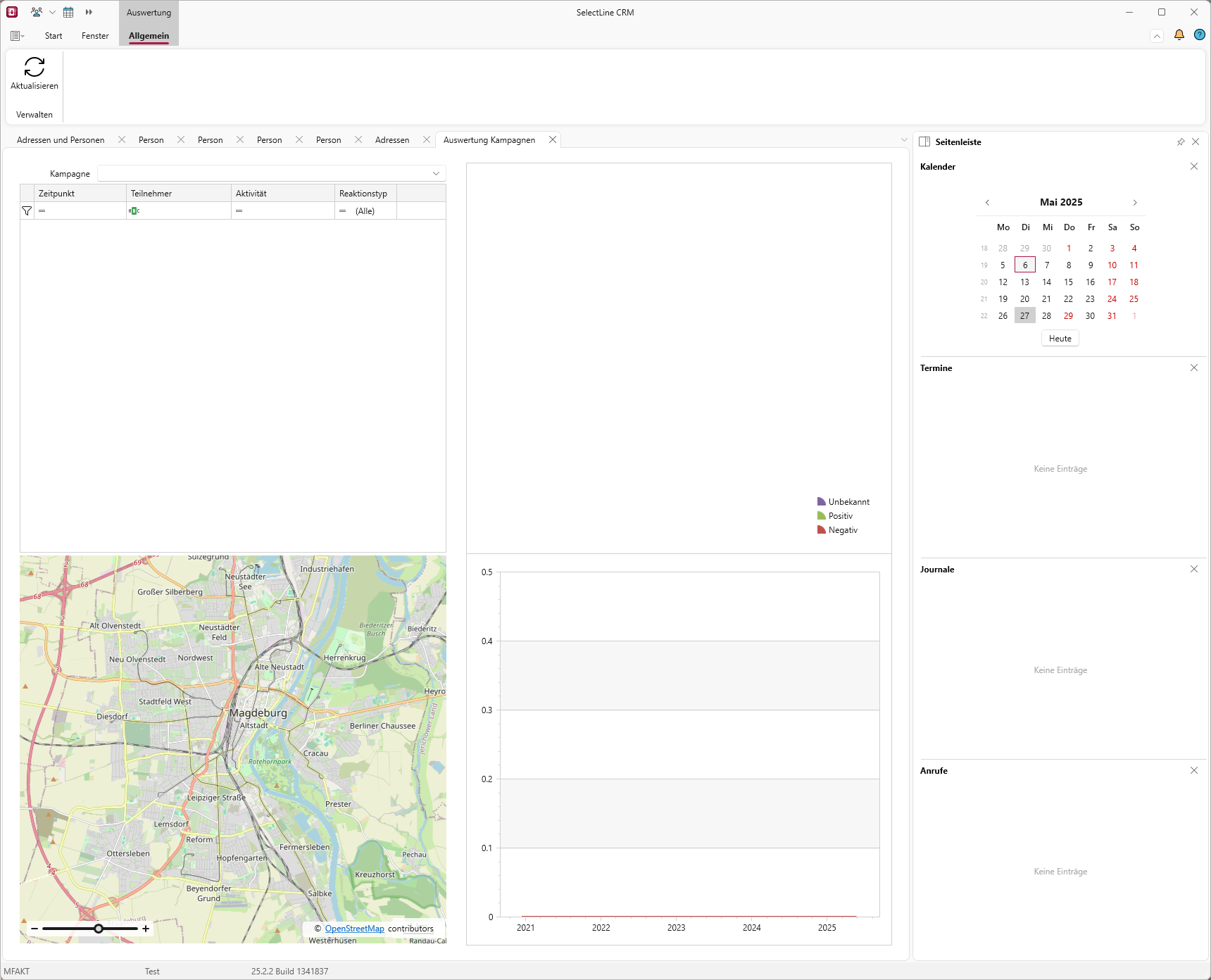

Auswerten der Kampagne
Über den Menüpunkt Start / Marketing / Kampagnen / Auswertung oder aus der Liste der Kampagnen wird die Auswertung geöffnet. Die linke Tabelle zeigt alle protokollierten Änderungen an. In einem Tortendiagramm ist schnell ersichtlich, wie viele positive, negative und neutrale Reaktionen es zu der "Kampagne" gab. Der Verlauf der Änderungen der Kampagne ist in einem Liniendiagramm dargestellt. Alle Teilnehmer der Kampagne werden auf einer Karte angezeigt und können von hier auch geöffnet werden.
Abbildung 2.173: Auswertung "Kampagne"
