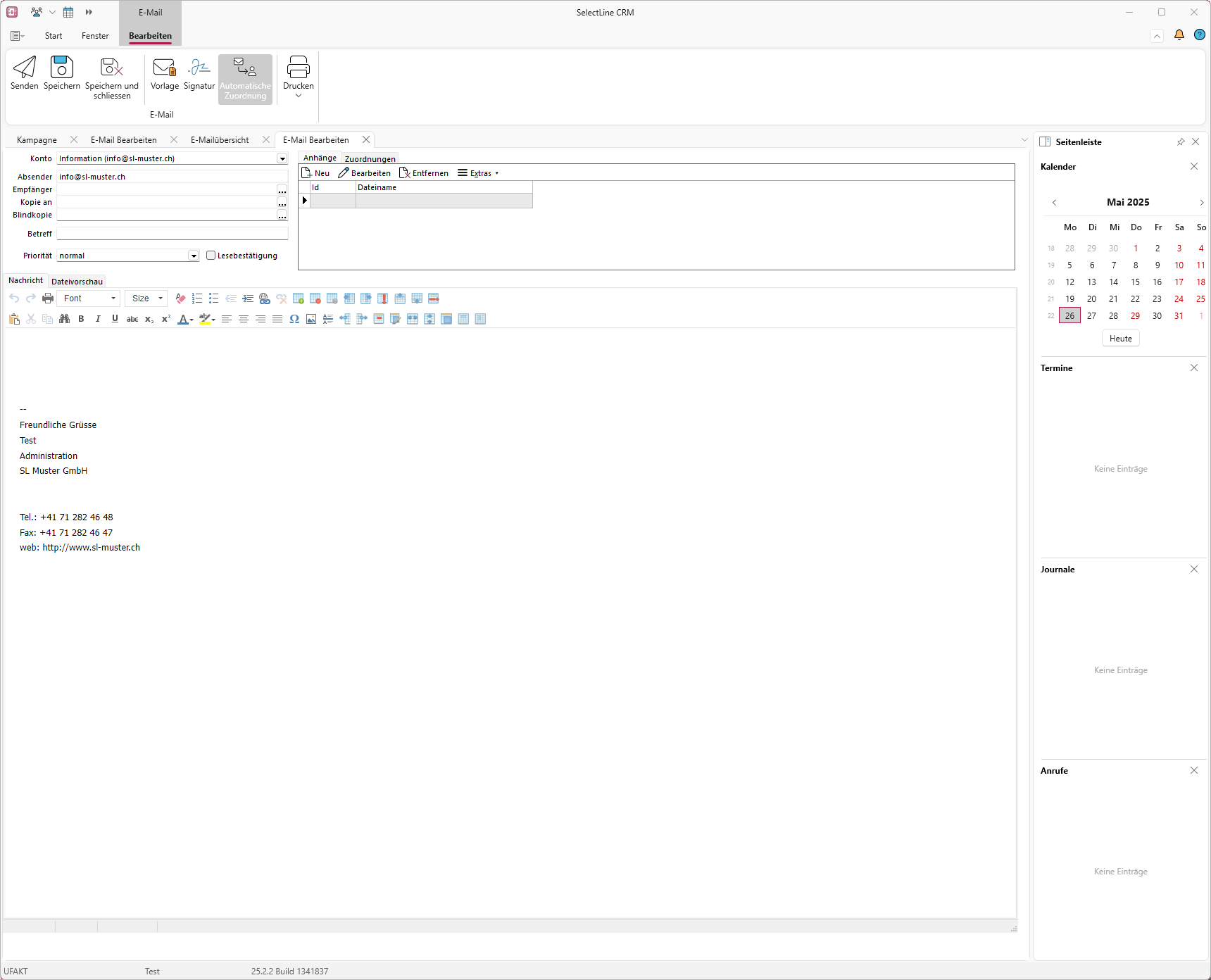

Bei Benutzung des CRM-Moduls können Sie unter Start / Kommunikation / "E-Mail"s aus der CRM-Adressmaske Einzel- oder Serienmails und auch Mailvorlagen erfassen.
In der Erfassungsmaske kann die "E-Mail" mit Absender, Empfänger und Signatur vorbelegt werden.
Abbildung 2.107: E-Mail neu
Die Eingaben zur Konfiguration des Mail-Kontos, der Absenderadresse sowie der Signatur erfassen Sie im Menüpunkt Mandant / Einstellungen (Seite "E-Mail").
Das Feld "Empfänger" wird bei Einzelmails mit der "E-Mail"adresse 1 des aktiv geöffneten Adressdatensatzes vorbelegt. Soll die "E-Mail" nicht an die geöffnete Adresse gesendet werden, können Sie in diesem Feld aus der Datenbank einen anderen Empfänger auswählen.
Bei Serienmails oder in Mailvorlagen können Sie im Eingabefeld über den Auswahlschalter oder mit der Eingabe von @1 bzw. @2 Platzhalter für die zu verwendenden Mailadressen hinterlegen.
Ausserdem ist das Versenden als Kopie bzw. Blindkopie an weitere Adressen und bei Einzelmails die Anforderung einer Lesebestätigung möglich.
Mit den vorhandenen Schaltern ist es möglich, Inhalte aus anderen "E-Mail"vorlagen zu übernehmen bzw. die eigene Signatur einzufügen.
Hinweis: Vor dem Versenden von Serienmails werden die zu verwendenden "E-Mail"adressen geprüft. Sie müssen in einem gültigen Format (xxxx@xxx.xx) vorliegen und dürfen keine Umbrüche oder Tabulatoren enthalten. Im Fehlerfall wird der Vorgang abgebrochen und die Markierung der fehlerhaften Datensätze zurückgesetzt.
Alle fehlerhaften Adressen werden Ihnen in einem Fehlerprotokoll angezeigt.
Per Doppelklick auf einen Eintrag können Sie den Adressdatensatz zur Bearbeitung aufrufen.
Den "E-Mail"-Text können Sie als normalen Text erfassen oder mit Hilfe der Formatierungsmöglichkeiten in Ausrichtung, Schriftart, Schriftstil entsprechend variieren. Der Editor bietet über die vorhandenen Schalter oder über das Kontextmenü (rechte Maustaste) weitere Gestaltungsmöglichkeiten an, u.a. z.B. die Darstellung im HTML-Format, eine Rechtschreibprüfung oder das Einfügen von Bildern und Linien. Über das Kontextmenü (rechts Klick) kann auch ein Textbaustein eingefügt werden.
Bei der Texterfassung für Serienmails bzw. Mailvorlagen kann über den Schalter "Platzhalter einfügen" einige bereits vordefinierte Platzhalter bzw. Formelplatzhalter als Kalkulatorausdruck hinterlegt werden. Dadurch können z.B. alle Felder einer Adresse in eine "E-Mail" übergeben werden. Der Menüpunkt "Formel" öffnet den Formeleditor für die Definition des Formelplatzhalters.
Markiert werden diese Platzhalter mit einem @ und eckigen Klammern. Zur nachträglichen Änderung eines bestehenden Formelplatzhalters kann der Cursor innerhalb des Platzhalters positioniert oder komplett markiert und der Menüpunkt "Formel" erneut aufgerufen werden.
