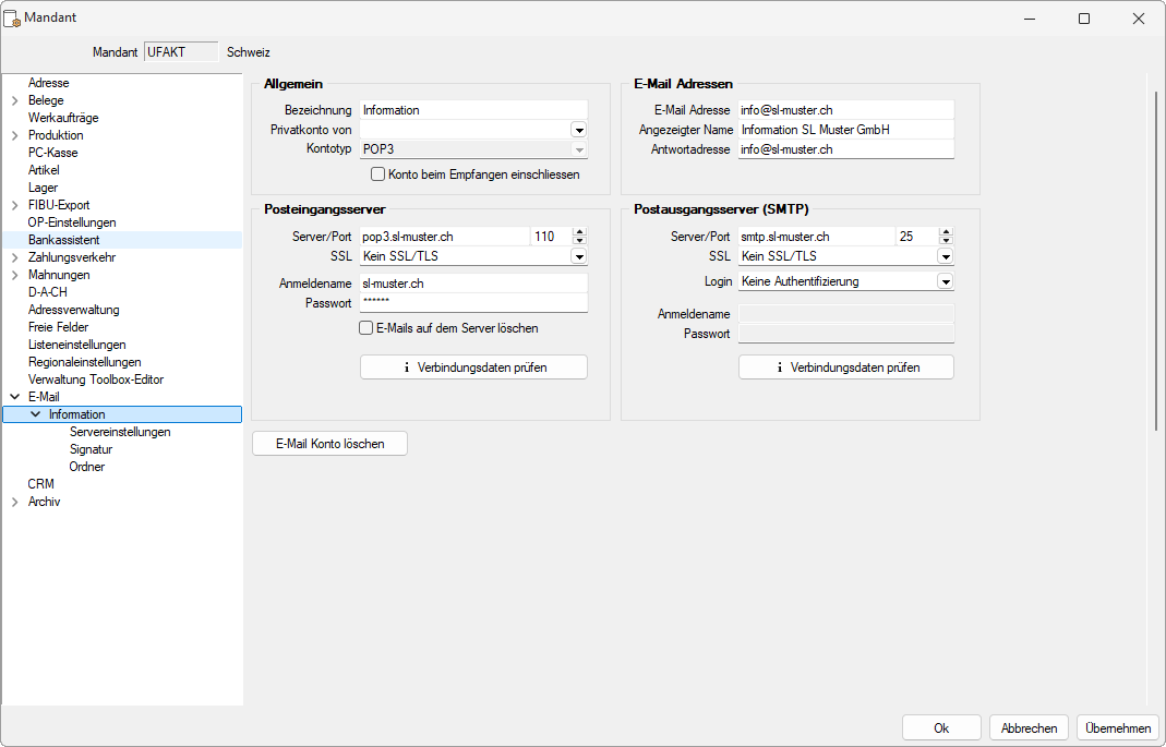

Die Einstellungen für den Empfang und den Versand von "E-Mail"s bei Benutzung des CRM-Moduls nehmen Sie in der Maske Auftrag / Mandant / Einstellungen (Seite "E-Mail") vor.
Abbildung 2.109: "E-Mail" Konto anlegen
Über den Schalter können Sie die eingegebenen Verbindungsdaten vom Programm prüfen lassen.
Mit dem Eintragen eines Benutzcerkürzels im Feld "Privatkonto von" können Sie das Mailkonto als "privat" kennzeichnen und darüber entscheiden, ob diese Mails beim Abruf des Posteinganges mit einbezogen werden.
Somit werden die Mails von privaten Konten im Posteingang/-ausgang nur angezeigt, wenn die Benutzeranmeldung am Programm mit dem im Mailkonto hinterlegten Benutzerkürzel übereinstimmt.
Hinweis: Wird eine "private Mail" einem Kontakt zugeordnet, ist der Kontakt und die zugeordnete Mail wieder für alle CRM-Benutzer zugänglich.
"E-Mail"s auf dem Server löschen
Ist diese Option aktiviert, werden "E-Mail"s nach Empfang im CRM-Modul auf dem Server gelöscht.
Hinweis: Beim Einspielen von Datensicherungen kann die Option ""E-Mail"s auf dem Server löschen" aus Sicherheitsgründen zurückgesetzt werden, um zu verhindern, dass z.B.. in einer Testumgebung "E-Mail"s abgerufen werden und damit in der echten Installation nicht mehr empfangen werden können.
Die Art der Verschlüsselung kann sowohl für die Kommunikation mit dem POP3- als auch mit dem SMTP-Server eingestellt werden. Programmstandard ist keine Verschlüsselung.
Zusätzlich können Sie für den SMTP-Server einstellen, dass dieser die Login-Authentifizierung verwendet. Das Programm beachtet dies dann beim Verbindungsaufbau zum vorgegebenen Mailserver.
Über den entsprechenden Schalter kann ein bestehendes Konto gelöscht werden. "E-Mail"s mit Journalzuordnung werden nicht mit entfernt.
