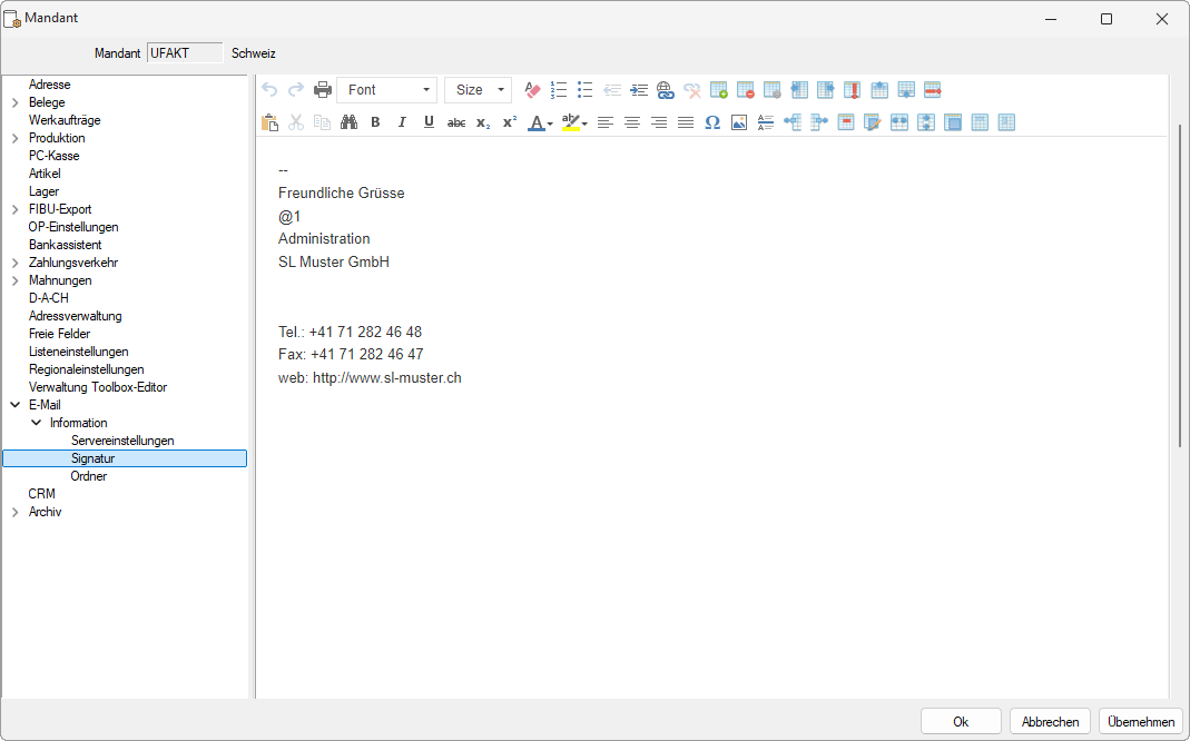

Unter Auftrag / Mandant / Einstellungen (Seite E-Mail) können Sie im Textfeld allgemeine oder für den angemeldeten Benutzer spezielle Signaturen erfassen, die Sie beim Versenden Ihrer E-Mails verwenden wollen.
Abbildung 2.110: E-Mail Signatur
Signaturen, die unter Allgemein erfasst sind, werden immer dann verwendet, wenn für den Benutzer keine eigene Signatur hinterlegt ist.
Dabei können Sie den Namen des Mitarbeiters, sein hinterlegtes Bild sowie weitere Mitarbeiterdaten über die zur Auswahl stehenden Platzhalter ersetzen lassen.
Dem Platzhalter Mitarbeiterbild, z.B. @Bild(0,100,200)@ können drei Parameter zugewiesen werden, die angeben, welches Bild in welcher Breite und Höhe eingefügt wird. Fehlen die Parameter, wird immer das erste Bild (Ordnung = 0) in Originalgrösse eingefügt.
Hierzu ist es erforderlich, dass den Mitarbeitern das Benutzerkürzel aus der Rechteverwaltung zugeordnet wird.
Mit dem Schalter können Sie die aktuell gewählte Signatur mit den korrekt gefüllten Daten testen.
