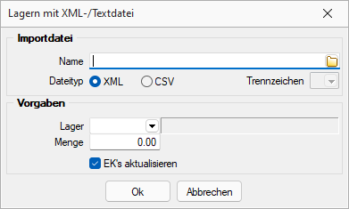

Lagern mit XML- / Textdatei
Unter Lagerverwaltung / Lagern / Manuelle Lagerung (Funktionen - Lagern mit XML- / Textdatei) über das Funktionsmenü der Maske Manuelle Lagerung ist es möglich, Lagerungen durch den Import externer Dateien (XML- oder Textdateien) zu erfassen. Beim Aufruf dieser Funktion können Sie entscheiden, ob die zu importierenden Positionen in einen neuen oder in den aktiv geöffneten Beleg eingefügt werden sollen.
Importdatei
Geben Sie im Feld Name den Namen der Importdatei ein oder wählen Sie diese über die Taste [F4] bzw. den Schalter im Eingabefeld aus. Bestimmen Sie weiter, um welchen Dateityp (XML oder CSV) es sich bei der Importdatei handelt.
Handelt es sich um eine CSV-Datei, müssen Sie zusätzlich das Trennzeichen wählen, durch das die Felder innerhalb einer Textzeile in der Importdatei von einander getrennt sind.
Achten Sie darauf, dass dieses Trennzeichen nicht in den Datenangaben vorkommt. So sollte z.B. das Komma nicht als Trennzeichen dienen, da es in der Mengenangabe als Dezimaltrennzeichen und in der Lagerangabe als Trennzeichen für Lager und Lagerplatz verwendet wird.
Vorgaben
Das in der Eingabemaske gewählte Lager wird für alle Positionen verwendet, für die in der Importdatei kein Lager enthalten ist. Ist kein Lager angegeben, wird weiter das Beleglager bzw. das Standardlager des Artikels für die Lagerung verwendet.
Kann kein Lager ermittelt werden, wird die Position abgewiesen und erscheint mit entsprechender Fehlermeldung in einem Fehlerprotokoll.
Ausserdem können Sie eine Menge vorgeben, die immer dann Anwendung findet, wenn in der Importdatei keine Mengenangabe enthalten ist.
Mit aktivierter Option EK's aktualisieren werden bei Einlagerungen die Einkaufspreise (letzter, kleinster, grösster, mittlerer EK) aktualisiert. Dabei wird der importierte Wert ggf. noch mit der Preiseinheit des Artikels multipliziert.
Lagern mit Textdatei
Bei der zu importierenden Datei muss jede Zeile einen Bestand repräsentieren.
Abbildung 15.918: Einlagern mit Textdatei
