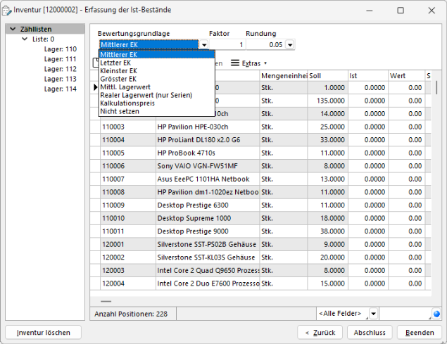

Auswahl Bewertungsgrundlage
Die Grundlagen für die Bewertung treffen Sie, nachdem Sie in die Bearbeitungsphase Erfassung der Ist-Bestände gewechselt haben.
Dabei stehen folgende Bewertungsgrundlagen zur Auswahl:
  • mittlerer Einkaufspreis
  • letzter Einkaufspreis
  • kleinster Einkaufspreis
  • grösster Einkaufspreis
  • mittlerer Lagerwert
  • realer Lagerwert (nur bei Seriennummernartikeln)
  • Kalkulationspreis
Sie können für die prozentuale Auf- bzw. Abwertung der Inventurwerte einen Berechnungsfaktor sowie Vorgaben für die Rundung eingeben (z.B. 0,9 Abwertung auf 90%).
Abbildung 15.1691: Inventurbewertung
Hinweis: Eine gewählte Auf- bzw. Abwertung betrifft jedoch nur die laufende Inventur, löst damit keine Umbewertung des Lagerbestandes aus.
Realer Lagerwert bei Seriennummernartikel
Bei dieser Bewertungsart werden nur Seriennummernartikel jeweils mit ihrem tatsächlichen Lagerwert bewertet. Diese Bewertungsart sollten Sie immer erst zum Schluss vornehmen, damit die Werte nicht bei einem erneuten Bewertungslauf mit einer anderen Bewertungsgrundlage wieder überschrieben werden.
Beim Eintragen der Ist-Bestände wird das Feld ”Wert” entsprechend der eingestellten Bewertungsgrundlage automatisch mit gefüllt. Dieser Wert kann aber auch manuell eingetragen werden.
Sie haben aber auch die Möglichkeit, die Bewertungsansätze während der Inventur nochmals zu ändern. Legen Sie zunächst die Bewertungsgrundlagen neu fest und wählen Sie dann unter das Untermenü Bewertung. Wahlweise ist eine Neubewertung für die komplette Liste oder nur für alle bereits gezählten Einträge möglich.

Sie können für die prozentuale Auf- bzw. Abwertung der Bewertungspreise einen Berechnungsfaktor sowie Rundungsvorgaben festlegen. (z.B. 0,9 Abwertung auf 90%)
Beim Eintragen der Ist-Bestände wird das Feld Wert entsprechend der eingestellten Bewertungsgrundlage automatisch mit gefüllt. Diesen Wert können Sie aber auch manuell eintragen.
Sie können die Bewertungsansätze während der Inventur nochmals ändern. Legen Sie zunächst die Bewertungsgrundlagen neu fest und wählen Sie unter Extras das Untermenü Bewertung.
Wahlweise ist eine Neubewertung für die komplette Liste oder nur für alle gezählten Einträge möglich.
