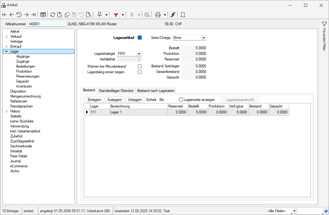

Im Menüpunkt Stammdaten / Artikel (Seite Lager) treffen Sie alle wichtigen Festlegungen für die Lagerverwaltung des Artikels.
Abbildung 2.1401: Lager
Lagerartikel
Auf dieser Seite werden, wenn die Option Lagerartikel gesetzt ist, alle lagerbezogenen Angaben für den Lagerartikel verwaltet und angezeigt:
- Bestellt - Gesamtmenge aus allen noch offenen Bestellbelegen
- Produktion - Gesamtmenge aus allen begonnenen, noch nicht abgeschlossenen Werkaufträgen
- Reserviert - Gesamtmenge aus allen noch offenen reservierenden Belegen
- Bestand Sperrlager - Bestand in Sperrlagern anteilig vom Gesamtbestand
- Gesamtbestand - Gesamtbestand aller Lager
- Gepackt - Gesamtmenge aus allen noch offenen Packzetteln anteilig vom Gesamtbestand
- Bestand in ... - Gesamtbestand in der jeweiligen Preismengeneinheit

Reiter Bestand - Mit Klick auf den Reiter "Bestand" wechselt die Ansicht der
Tabelle. In dieser werden Ihnen die aktuellen Bestände und,
sofern die Option Lagerwerte anzeigen nicht gesetzt ist, die reservierten,
bestellten, zu produzierenden (bei Produktionsstücklisten) und verfügbaren Mengen getrennt nach Lager und Standort
angezeigt. Zusätzlich werden in der Spalte Gepackt auch die Mengen aus
Packzetteln mit angezeigt.
Für Artikel mit Serien- / Chargennummern wird der Bestand mit den
jeweiligen Serien- / Chargennummern angezeigt.
Per Doppelklick auf einen gewählten Eintrag können Sie den entsprechenden Stammdatensatz der Serien- / Chargennummer aufrufen.
Mit der Option Lagerwerte anzeigen werden zusätzlich die Werte der Zugangsbuchungen im Lager mit angezeigt.
Einlagern / Auslagern / Umlagern - Über diese Schalter können Sie manuelle Zu- und Abgänge im Lager erfassen bzw. Umlagerungen vornehmen.
Schalter Lagerplatzauskunft - Ist dem Artikel ein Lagertyp mit Lagerplätzen zugeordnet, können Sie sich über diesen Schalter Lagerplatzauskunft einen Überblick verschaffen, auf welchen Lagerplätzen die vorhandenen Bestände im Lager verteilt sind.
