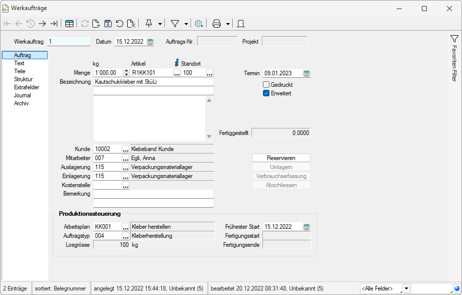

Abbildung 2.1766: Erweiterter Werkauftrag

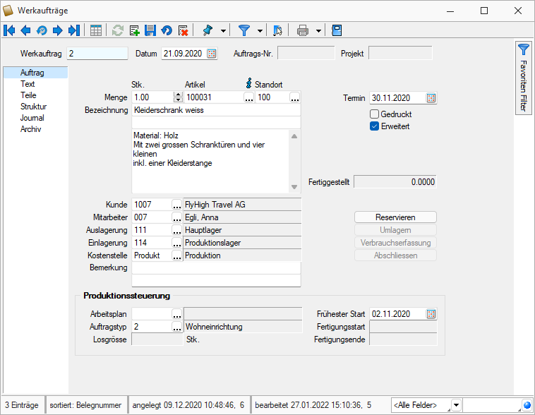

Einstellungen im Werkauftrag - In einem angelegten Werkauftrag kann über das Optionsfeld noch entschieden werden, ob für diesen die erweiterte Funktionalität verwendet werden soll. Diese Änderung ist nur möglich, sofern der Werkauftrag noch nicht begonnen wurde.
Erweiterte Funktionalität - Mit Einstellung der erweiterten Funktionalität ändern sich in der Eingabemaske die Schalter zur weiteren Bearbeitung. Anstelle der üblichen Schalter (, ) gibt es die Schalter Umlagern, und Abschliessen.
Ansonsten ist die Arbeitsweise in beiden Arten des Werkauftrages gleich.
Umlagern - Wurde in den Mandanteneinstellungen die entsprechende Option aktiviert, so werden mit Betätigung dieses Schalters die benötigten Mengen der einzelnen Stücklistenpositionen aus ihrem Standardlager in das Produktionslager umgelagert (mit Umlagerungsbeleg). Das Feld Produktionslager wird mit dem Wert aus den Artikelstammdaten vorbelegt.
