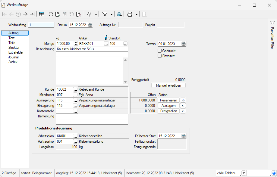

Auf dieser Seite legen Sie die Kopfdaten, den Fertigungstermin fest und
wählen den zu produzierenden Artikel aus.
Es werden nur Artikel zur Auswahl angeboten, bei denen im Artikelstamm im Feld Stückliste / Variante das Kennzeichen Produktion gesetzt ist. Nach der Auswahl werden die Felder Bezeichnung, Zusatz, Langtext und Lager mit den Daten aus dem Artikelstammdaten vorbelegt, können ggf. noch geändert werden.
Die Felder Auftrags-Nr. und Projekt werden automatisch gefüllt, sofern der Werkauftrag aus einem Auftrag heraus angelegt wurde und dieser an ein Projekt gekoppelt ist. Wurde der Werkauftrag aus mehreren Aufträgen heraus erstellt, wird das Feld Auftrags-Nr. mit Mehrere" gefüllt.
Das Feld Termin berechnet sich anhand der im Artikelstamm hinterlegten Vorlauffrist (Produktionsstückliste / Vorlauffrist). Beim Anlegen von Werkaufträgen wird der Termin aus Heute + Vorlauffrist errechnet und vorbelegt. Die Termine der Teile werden aus Termin des Werkauftrages - Vorlauffrist errechnet.
Mit der Lizenzierung des Moduls Produktion werden auf dieser Seite die Felder
Arbeitsplan, Auftragstyp, Frühester Start, Fertigungsstart und Fertigungsende
und Losgrösse angezeigt.
Bei Auswahl der Produktionsstückliste werden der in den Artikelstammdaten
erfasste Arbeitsplan und der Auftragstyp in den Werkauftrag übernommen.
Die zu fertigende Menge muss, wenn angegeben, einem Vielfachen der Losgrösse
des gewählten Arbeitsplans entsprechen.
Tragen Sie den frühesten
Starttermin ein, welcher bei der Planung in der Produktionssteuerung entsprechend geprüft
wird.
Die Produktionssteuerung reagiert insofern auf dieses Datum, indem bei Nichteinhaltung eine
Warnung angezeigt wird.
Der Fertigungsstart sowie das Fertigungsende werden durch die Produktionssteuerung eingetragen.
Einlagerung / Auslagerung - Für die Einlagerung wird bei Auswahl der Stückliste das Standardlager aus den Artikelstammdaten übernommen oder es wird automatisch mit dem Lager der verknüpften Auftragsposition vorbelegt.
Das Auslagerungslager für die Teile kann unabhängig von den Lagerfestlegungen
im Artikelstamm festgelegt werden. Ist für den erfassten Kunden, Mitarbeiter ein
Lager hinterlegt, wird die Auslagerung mit diesem Lager vorbelegt.
Mit
Aktivierung der entsprechenden Option in den Mandanteneinstellungen kann dies
auch automatisch aus der verknüpften Auftragsposition übernommen werden.
Wird kein Auslagerungslager vorbelegt, wird für die Teile das Standardlager des Artikels in die Werkauftragspositionen übernommen.
Mit den Schaltern
oder
kann man den Auftrag voll oder auch in Teilmengen in den nächsten Status
überführen,
bei dem die jeweiligen Lagerbewegungsaktionen ausgelöst werden.
Jeder Bearbeitungsstand kann per Mausklick auf das dazugehörige Pfeilsymbol zurückgesetzt und die Lageraktionen somit rückgängig gemacht werden.

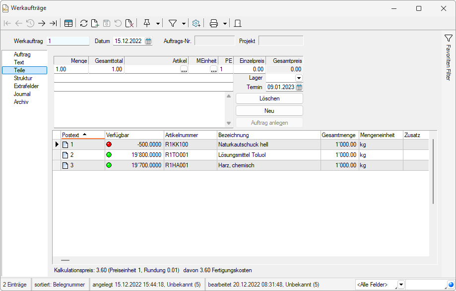

Seite Teile
Diese Seite enthält die Auflistung aller der Produktionsstückliste zugeordneten Unterartikel.
Auf der rechten Seite kann man für die jeweilige Position den Termin editieren. Dieser wird im Bestellvorschlag sowie im Fertigungsvorschlag berücksichtigt.
Über das Kontextmenü können Artikel in der Positionsliste direkt bestellt werden. (Tastenkürzel Ctrl + B)
Menge - Dieser Wert wird aus den Daten der Stückliste übernommen, kann aber nachträglich noch
geändert werden. Die Gesamtmenge der Position ergibt sich aus der Multiplikation der Menge des Hauptartikels und der Menge des Positionsartikels.
Es kann aber auch die Gesamtmenge eingegeben / geändert werden, wobei dann auf den Wert im Feld Menge zurückgerechnet wird.
Einzelpreis - Der Wert wird aus den Daten der Stückliste übernommen.
Gesamtpreis - Der Gesamtpreis ergibt sich aus der Multiplikation von Menge und Einzelpreis.

Die Arbeitsweise in der Positionsliste gestaltet sich wie die der Belegerfassung. Sie können an dieser Stelle neue Positionen einfügen, bestehende per Doppelklick bearbeiten und speichern sowie auch löschen.
Termin der Teile editierbar – Im Werkauftrag auf der Seite Teile kann nun der Termin der aktuell in Bearbeitung befindlichen Position editiert werden. Dieser Termin wird im Bestellvorschlag sowie im Fertigungsvorschlag berücksichtigt.
Hinweis: Positionen, bei denen es sich ebenfalls um eine Produktionsstückliste handelt, die aber wegen Auflösung nur als Kommentarzeile erscheinen, können nicht weiter bearbeitet werden.
Abbildung 2.1327: Werkauftrag Teile
Wenn die benötigte Menge der Stücklistenartikel nicht oder nicht ausreichend im Bestand ist, wird die Position mit einem roten bzw. gelben Symbol in der Spalte Verfügbar gekennzeichnet.

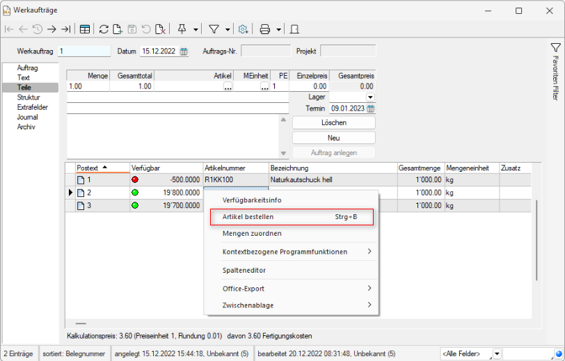

Direktes Bestellen einer Werkauftragsposition - Für Positionen eines Werkauftrags kann über das Kontextmenü (Rechtsklick ins Feld) die Funktion Artikel bestellen aufgerufen werden. Hierdurch wird die aktuell markierte Position in eine Bestellung kopiert.
Abbildung 2.1329: Werkauftrag Artikel bestellen
Für die Funktion stehen die aus den Belegen bekannten Bestelloptionen zur Verfügung.

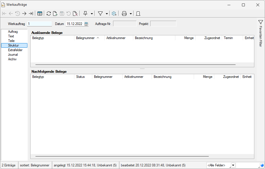

Für Produktionsstücklistenartikel mit der Dispositionsart Auftrag werden bei der Erstellung eines Werkauftrages aus einem Auftrag bzw. bei verschachtelten Produktionsstücklisten eines Unterwerkauftrages aus einem Werkauftrag Verknüpfungen zwischen den Belegen erzeugt.
Alle so zusammenhängenden Aufträge und Werkaufträge werden auf der Seite Struktur angezeigt.
Auch nachfolgende Belege, die durch verschachtelte Werkaufträge entstanden sind, werden hier aufgelistet.
Mit der rechten Maustaste auf einen markierten Eintrag wechseln Sie innerhalb der Struktur zum jeweiligen Datensatz.

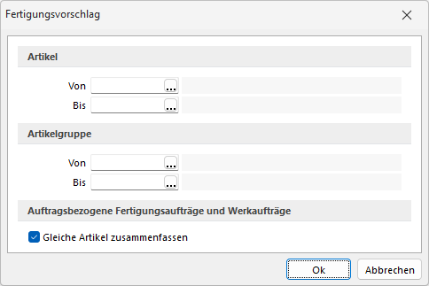

Über den Fertigungsvorschlag können nun auftragsdisponierte Artikel vom Typ Produktionsstückliste zusammengefasst werden.
Abbildung 2.1331: Werkauftrag zusammenfassen
Sind zum Beispiel mehrere Aufträge für einen Artikel vorhanden, können diese mit der neuen Option Gleiche Artikel zusammenfassen in einem Werkauftrag gemeinsam gefertigt werden. Der Fertigungsvorschlag fasst die Positionen dann entsprechend zusammen und schlägt die Gesamtmenge zur Produktion vor. Um zu erkennen, welche Mengen zugeordnet werden, gibt es zwei neue Spalten Zugeordnet und Soll Zuordnung.
