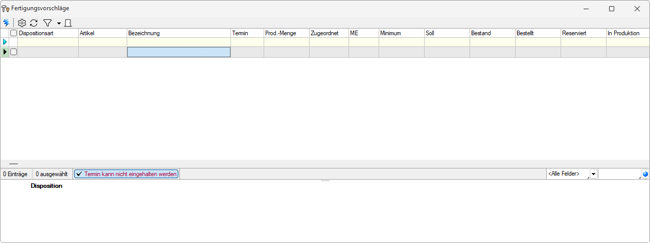

Abbildung 2.1600: Fertigungsvorschlag
Allgemein - Der Fertigungsvorschlag prüft die Bestände von Lagerartikeln mit den Dispositionsarten Auftrag, Bestand, und Bedarfsdisponiert (Artikel-Disposition), die Produktionsstücklisten oder Fertigungsartikel sind, und zeigt alle Artikel mit der benötigten Menge an, für die das Anlegen eines Werk- oder Fertigungsauftrages erfolgen sollte.

Abbildung 2.1601: Fertigungsvorschlag Gleiche Artikel zusammenfassen
Sind zum Beispiel mehrere Aufträge für einen Artikel vorhanden, können diese mit der neuen Option Gleiche Artikel zusammenfassen in einem Werkauftrag gemeinsam gefertigt werden. Der Fertigungsvorschlag fasst die Positionen dann entsprechend zusammen und schlägt die Gesamtmenge zur Produktion vor. Um zu erkennen, welche Mengen zugeordnet werden, gibt es zwei neue Spalten Zugeordnet und Soll Zuordnung.
Im oberen Bereich unter Zugeordnet ist immer die Summe aller zugeordneten Positionen aus den im unteren Bereich aufgelisteten Belegen enthalten. Über das Feld Soll Zuordnungen im unteren Bereich kann bestimmt werden, welche Menge des auslösenden Belegs wirklich dem zu produzierenden Werkauftrag zugeordnet werden soll. Standardmässig wird hier immer die Gesamtmenge vorbelegt. Eine Reduzierung der Zuordnungsmenge hat zur Folge, dass der Artikel so lange im Fertigungsvorschlag angeboten wird, bis die Summe aller Zuordnungen der gesamten Menge des Belegs entspricht.
