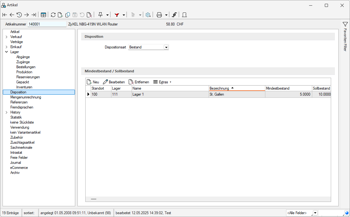

Für Lagerartikel kann man unter Stammdaten / Artikel (Seite Disposition) eine Dispositionsart einstellen. Wenn bei der ausgewählten Dispositionsart Mindest- und Sollbestand berücksichtigt werden, können diese ebenfalls auf dieser Seite gepflegt werden.
Abbildung 2.1135: Disposition
Disposition
Dispositionsart - Die Auswahl im Feld Dispositionsart entscheidet, ob beim Bestell- und Fertigungsvorschlag für diesen Artikel nur Mengen aus bestehenden Aufträgen und anderen reservierenden Belegen berücksichtigt werden oder die erforderliche Menge in Abhängigkeit von Bestand, Mindest- und Sollbestand ermittelt wird. Für auftragsbezogen disponierte Artikel können bei gesetzter Option unter Mandant / Einstellungen (Seite Belege) Belegpreis / Fristen automatisch, parallel zum Auftrag Bestellungen erzeugt werden. Die empfiehlt sich besonders für Produktionsstücklistenartikel, da hierdurch beim Erfassen eines Auftrages mit diesem Artikel automatisch ein Werkauftrag erzeugt wird.

Mit der Wahl der Dispositionsart legt man fest, wann die Beschaffung eines Artikels erfolgt und nach welchen Kriterien die Mengen für die Bestellung oder Produktion des Artikels bestimmt werden.
- Bei der Dispositionsart Auftrag wird davon ausgegangen, dass der Artikel normalerweise nicht am Lager vorrätig ist und die Beschaffung erst erfolgt, wenn der Artikel mit einer Auftragsbestätigung zugesichert wurde oder bei der Erstellung eines Werkauftrages als Bauteil benötigt wird.
Für Artikel mit der Dispositionsart Auftrag kann man bei der Erfassung von reservierenden Belegen automatisch Bestellungen erzeugen, wenn die entsprechende Option unter Mandant / Einstellungen / Belege / Belegpositionen aktiviert ist.
Die Dispositionsart Auftrag empfiehlt sich z.B. auch für Produktionsstücklistenartikel, da hierdurch beim Erfassen eines reservierenden Beleges mit diesem Artikel automatisch ein Werkauftrag erzeugt werden kann. Hierzu kann man in den Mandanteneinstellungen weitere Festlegungen treffen (siehe auch: Werkaufträge, Bestandskontrolle)
- Bei der Dispositionsart Bestand wird davon ausgegangen, dass der Artikel stets im Lager vorrätig sein muss und die Beschaffung dann erfolgt, wenn der aktuelle Bestand den im Artikelstamm hinterlegten Mindestbestand unterschreitet. Die zu bestellende oder zu produzierende Menge ist die Differenz aus dem im Artikelstamm hinterlegten Sollbestand und dem aktuellen Bestand. (ab Platin verfügbar) - Bei der Dispositionsart Bedarfsgesteuert wird bei der Beschaffung nicht der aktuelle Bestand berücksichtigt, sondern ein fiktiver verfügbarer Bestand zum Wiederbeschaffungsdatum.
