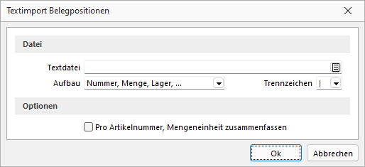

Textimport Positionen
Mit der Beleg-Zusatzfunktion Belege / ... (Funktion Textimport Positionen) Kontextmenü können Daten aus einer Textdatei (die z.B. mit einem Handscanner erzeugt wurde) zu Belegpositionen verarbeitet werden. Dabei können Artikel mit der gleichen Artikelnummer und Mengeneinheit zusammengefasst werden.
Abbildung 2.1278: Textimport
Datei
Textdatei - Pro Textzeile müssen folgende Informationen, jeweils durch ein Trennzeichen abgegrenzt, enthalten sein:
  • Artikelnummer, EAN-Nummer, Referenz, Serien-/ Chargennummer oder Kunden- / Lieferantenbestellnummer
  • Menge
  • Preis (optional, nur für Dateiaufbau 3 → Nummer, Menge, Preis, Lager, ...)
  • Lager / Lagerplatz (optional)
  • Serien- / Chargennummer (optional)
  • Verfallsdatum
  • Preismenge

Optionen
In der Textdatei kann die Mengenangabe auch vor der Nummer enthalten sein. Wählen Sie für diesen Fall im Auswahlfeld die Option "Menge, Nummer, Lager...".
Pro Artikelnummer, Mengeneinheit zusammenfassen - Mit dieser Option werden Artikel, die in der Textdatei mehrfach vorkommen, je Artikelnummer mit selber Mengeneinheit zu einer Belegposition zusammengefasst.
