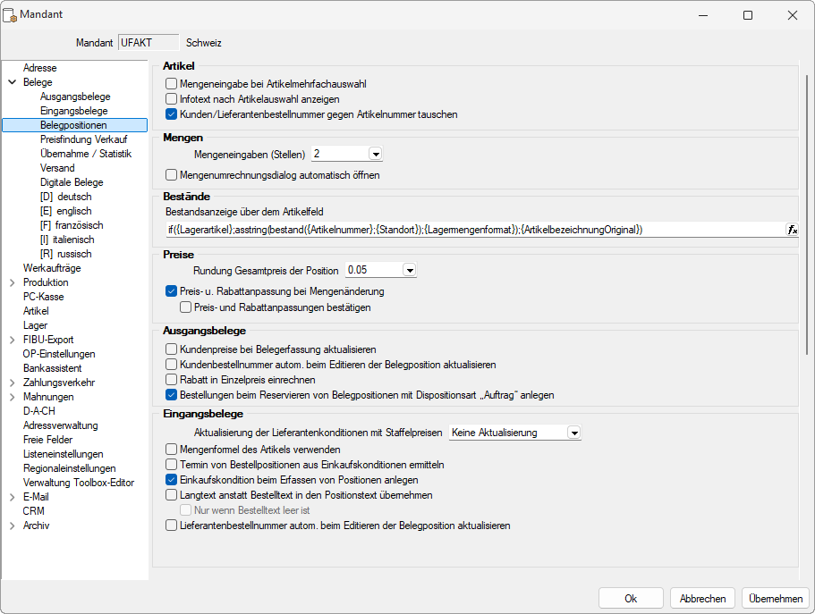

Belegpositionen
Auf der Seite Belegpositionen als Untereintrag zur Seite Belege können Sie spezielle Voreinstellungen zum Programmverhalten für die Positionserfassung vornehmen.
Abbildung 2.1245: Mandant Belegpositionen
Hinweis: Die Bearbeitungsseite der Belegpositionen lässt sich in den Belegen mit der Tastenkombination (Alt) + (P) erreichen.
Artikel
  • Mengenabfrage bei Artikelmehrfachauswahl - Bei Mehrfachauswahl von Artikeln in der Positionserfassung wird die Menge abgefragt.
  • Infotext nach Artikelauswahl anzeigen - Nach Artikelauswahl wird der erfasste Infotextes angezeigt.
  • Kunden- / Lieferantenbestellnummer gegen Artikelnummer tauschen - Anstelle der Artikelnummer wird die Kunden- und Lieferantenbestellnummern bei der Positionserfassung
Mengen
  • Wählen Sie hier die Anzahl der Nachkommastellen aus, die Sie für Ihre Mengeneingaben benötigen. Weiterhin können Sie festlegen, dass bei der Positionserfassung der Mengenumrechnungsdialog automatisch geöffnet wird.
Bestände
Bestandsanzeige über dem Artikelfeld - Über eine Formel mit Angabe spezieller Parameter ist es Ihnen möglich, die Ermittlung des Bestandes für die Anzeige über dem Artikelnummernfeld bei der Positionserfassung in den Belegen selbst zu bestimmen.
Über den Schalter im Eingabefeld öffnen Sie die Maske der Feldauswahl und können hierin, wie im Formulareditor, über den Schalter "Verweis" auch Datenfelder aus anderen Tabellen wählen.
Es kann hier auch ein Ausdruck eingegeben werden, der eine Zeichenkette liefert.
Über das Kontextmenü können Sie die Richtigkeit der Formel überprüfen.
Standardeinstellung
Standardmässig wird hier für Lagerartikel der jeweilige Gesamtbestand aus allen Lagern im Standort der Belegposition in der Standardmengeneinheit des Artikels angezeigt.
Mit nachfolgender Formel wird für Lagerartikel der jeweilige Gesamtbestand aus allen Lagern im Standort der Belegposition in der Standardmengeneinheit des Artikels angezeigt.
if({Lagerartikel};asstring(bestand({Artikelnummer};{Standort});{Lagermengenformat});{ArtikelbezeichnungOriginal})
Soll nur der Gesamtbestand im Lager der Belegposition angezeigt werden, verwenden Sie folgende Syntax:
if({Lagerartikel};asstring(bestand({Artikelnummer};{Standort};{Lager});{Lagermengenformat});{ArtikelbezeichnungOriginal})
Spezielle Funktionen für die Bestandsermittlung

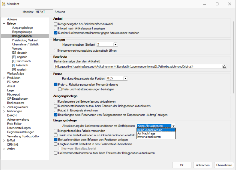

Eingangsbelege
Aktualisierung der Lieferantenkonditionen mit Staffelpreisen
Über die Mandantenoption Aktualisierung der Lieferantenkondition mit Staffelpreisen stehen Ihnen zwei Möglichkeiten zur Verfügung, Lieferantenkonditionen auch zu aktualisieren, wenn Staffelpreise verwendet werden. Auch wenn Sie eine EK-Rabattgruppe der Lieferantenkondition zugewiesen haben, erfolgt nun eine Aktualisierung bei Verwendung der Option Auf Nachfrage oder Immer aktualisieren.
  • Keine Aktualisierung - Staffelpreise verhindern eine Aktualisierung
  • Auf Nachfrage - Staffelpreise werden nach einer zusätzlichen Abfrage aktualisiert, der Hauptpreis der Kondition wird automatisch aktualisiert
  • Immer aktualisieren - Staffelpreise und Hauptpreis werden automatisch aktualisiert
Bei der Aktualisierung Auf Nachfrage erscheint vor der Anpassung der Staffelpreise ein Dialog, der die vorgesehenen Änderungen für Sie zur Kontrolle darstellt. Im Bereich der Staffelpreise wird der Preis, der geändert wird, mit einem grünen Symbol gekennzeichnet. Natürlich können Sie die Vorschläge anpassen und sogar neue Staffeln ergänzen. Durch Übernehmen werden die Änderungen in die Lieferantenkondition übernommen, Verwerfen belässt die Staffelpreise im aktuellen Zustand und schliesst die Positionserfassung ab. Zu Änderungen der Staffelpreise kann es ebenfalls kommen, wenn Währung, Mengeneinheit oder Preiseinheit abweichend von den Lieferantenkonditionen gewählt werden.
Abbildung 2.1246: Belege Bestellung Lieferantenstaffelpreis aktualisieren
