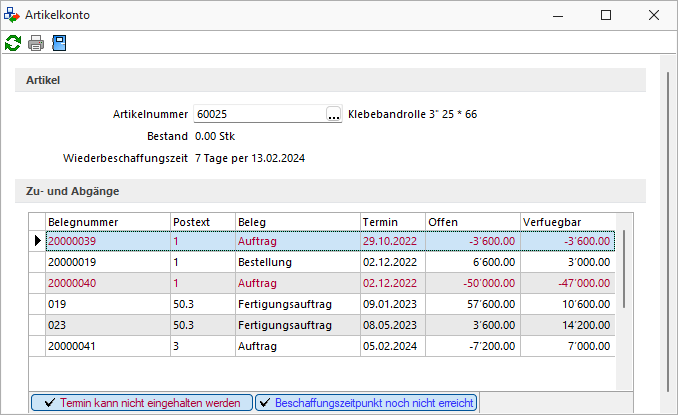

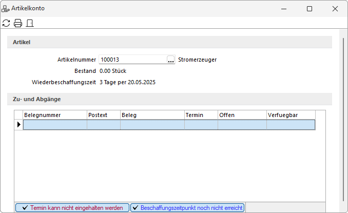

Unter Belege / Disposition / Dispositionsübersicht / Artikelkonto erreichen Sie das Artikelkonto.
Abbildung 2.1392: Artikelkonto
Artikel
Das Artikelkonto zeigt in chronologischer Reihenfolge alle geplanten Zu- und Abgänge eines bedarfsdisponierten Artikels inkl. der Wiederbeschaffungszeit (siehe unter Artikelstammdaten / Disposition) und dem nächst möglichen Wiederbeschaffungsdatum.
Dazu sind (teilweise) 2 Eingaben notwendig:
  • der Standort
  • die Artikelnummer
Zu- und Abgänge
In der chronologischen Auflistung ist farblich erkennbar, ob der Termin eines Auftrages / Bestellung / Fertigungsauftrag / Werkauftrages eingehalten werden kann oder ob bis zu dem gewünschten Termin der Artikel noch nicht wiederbeschafft werden kann Termin kann nicht eingehalten werden) bzw. ob der Artikel schon bestellt werden muss oder noch nicht Beschaffungszeitpunkt noch nicht erreicht.
Über die Mandantenoption Geplante Zugänge bedarfsdisponierter Artikel am gleichen Tag berücksichtigen (Mandantenoption / Belege) kann festgelegt werden, ob die Menge die an einem Tag als Zugang geplant ist, am gleichen Tag als verfügbare Menge erachtet werden kann oder erst am nächsten Tag zur Verfügung steht.
Das Artikelkonto lässt sich zum Einen über den Schalter im Ribbon-Menü und zum Anderen über die kontextbezogenen Programmfunktionen (Rechtsklick) aufrufen, wenn es sich um einen bedarfsdisponierten Artikel handelt.
Im Bestell- und Fertigungsvorschlag wird ebenfalls in den Detailinformationen das Artikelkonto angezeigt, falls es sich um einen Artikel der Dispositionsart Bedarfsgesteuert handelt. So ist die Übersicht über die Zu- und Abgänge auch in den Bestell- und Fertigungsvorschlägen gegeben.
