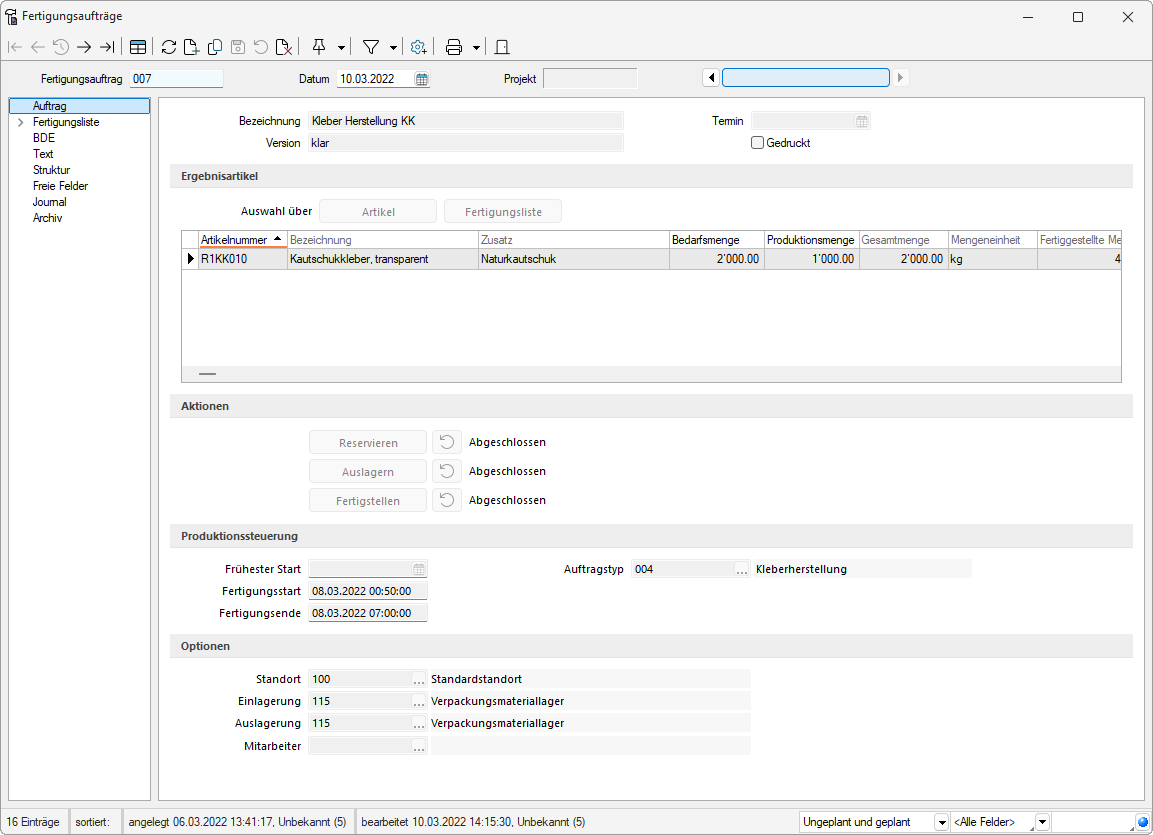

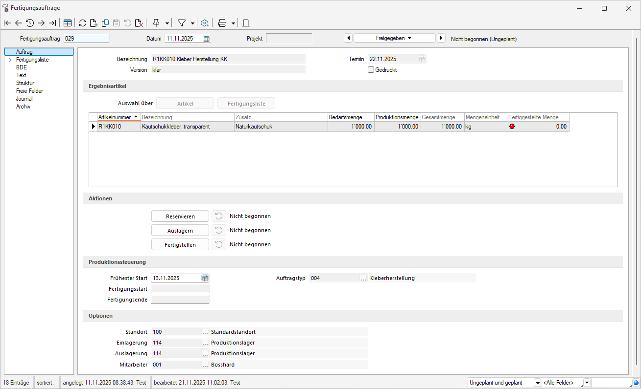

Ein Fertigungsauftrag wird unter Produktion / Produktionsplanung / Fertigungsaufträge immer dann ausgelöst, wenn ein Artikel vom Typ Fertigung für Kundenaufträge erst gefertigt werden muss. Der Artikel besteht z.B. aus mehreren Einzelteilen und muss erst montiert werden, oder er wird überhaupt erst für einen Kundenauftrag hergestellt.
Seite Auftrag
Abbildung 2.1429: Produktion Fertigungsaufträge Seite Auftrag

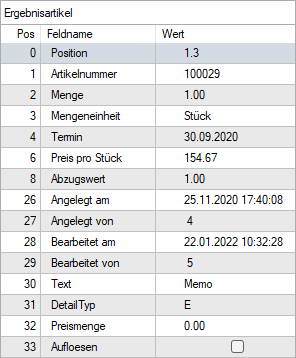

Ergebnisartikel
Danach kann die Bedarfsmenge der Ergebnisartikel eingetragen werden. Mindestens ein Ergebnisartikel benötigt eine Bedarfsmenge, damit von diesem Artikel ein Vielfaches von Menge je Liste, so dass mindestens die Bedarfsmenge erreicht wird, gefertigt wird.
Es werden nur Artikel zur Auswahl angeboten, bei denen im Feld Stückliste / Variante das Kennzeichen Fertigung gesetzt ist.
Nach der Auswahl werden die Felder Bezeichnung, Projekt, Zusatz und den Fertigungslisten entsprechenden Mengen mit den Daten aus den Fertigungslisten vorbelegt. Danach kann die Bedarfsmenge angepasst werden.
Das Feld Termin berechnet sich anhand der in Fertigungslisten hinterlegten Vorlauffrist. Beim Anlegen von Fertigungsaufträgen wird der Termin aus Heute + Vorlauffrist errechnet und vorbelegt.
Anzeige der gefertigten Teilmengen - In den Fertigungsaufträgen wird die bereits eingelagerte Teilmenge bereits in der Tabelle, auf der ersten Seite des Fertigungsauftrages, angezeigt. Wenn die Bedarfsmenge gedeckt ist, wird die angezeigte Kugel grün. Wenn Sie die Spalte für die fertiggestellte Teilmenge einblenden, haben Sie bereits beim durchblättern der Aufträge eine schnelle Übersicht zum aktuellen Stand des Fertigungsauftrages.
Die Termine der Teile werden beim Wechsel des Status auf Freigegeben berechnet.
Über den Statusschalter kann zwischen In Bearbeitung, Freigegeben und Erledigt gewählt werden.
- In Bearbeitung - erlaubt Anpassung der Fertigungsartikel, der Fertigungsliste sowie des Termins und der Optionen.
- Freigegeben - berechnet die Termine der Teile und schaltet die Lageraktionen frei. Wurden bereits Reservierungen getätigt erfolgt eine Prüfung ob Anpassungen der Mengen notwendig sind.
- Erledigt - schliesst den Fertigungsauftrag und kann nicht zurückgenommen werden. Offene Reservierung werden beim Wechsel gelöscht.

Aktionen
Die 3 Buttons für Lageraktionen werden beim Wechsel auf Freigegeben freigeschaltet und Wechsel in Erledigt wieder gesperrt. Sollen Veränderungen an der Fertigungsliste oder der Bedarfsmenge nachträglich durchgeführt werden können Sie von Freigegeben wieder in In Bearbeitung wechseln.
Beim Druck auf den Button Reservieren werden die Fertigungsartikel mit der gewählten Menge in Produktion gesetzt und die Verbrauchsartikel reserviert. Wird nachträglich eine Änderung der Menge oder der Fertigungsliste durchgeführt, müssen die Reservierungen zurückgenommen und erneut ausgeführt werden.
Auslagern öffnet den Dialog im Teile auslagern.
Fertigstellen öffnet den Dialog Teile einlagern.
Alle 3 Lageraktionen können unabhängig voneinander durchgeführt werden. Über den Pfeil-Button können die jeweiligen Aktionen wieder zurückgenommen werden.
Produktionssteuerung
Hier werden relevante Informationen für die Produktionssteuerung angezeigt. Einzig der früheste Start kann vom Anwender eingetragen werden.

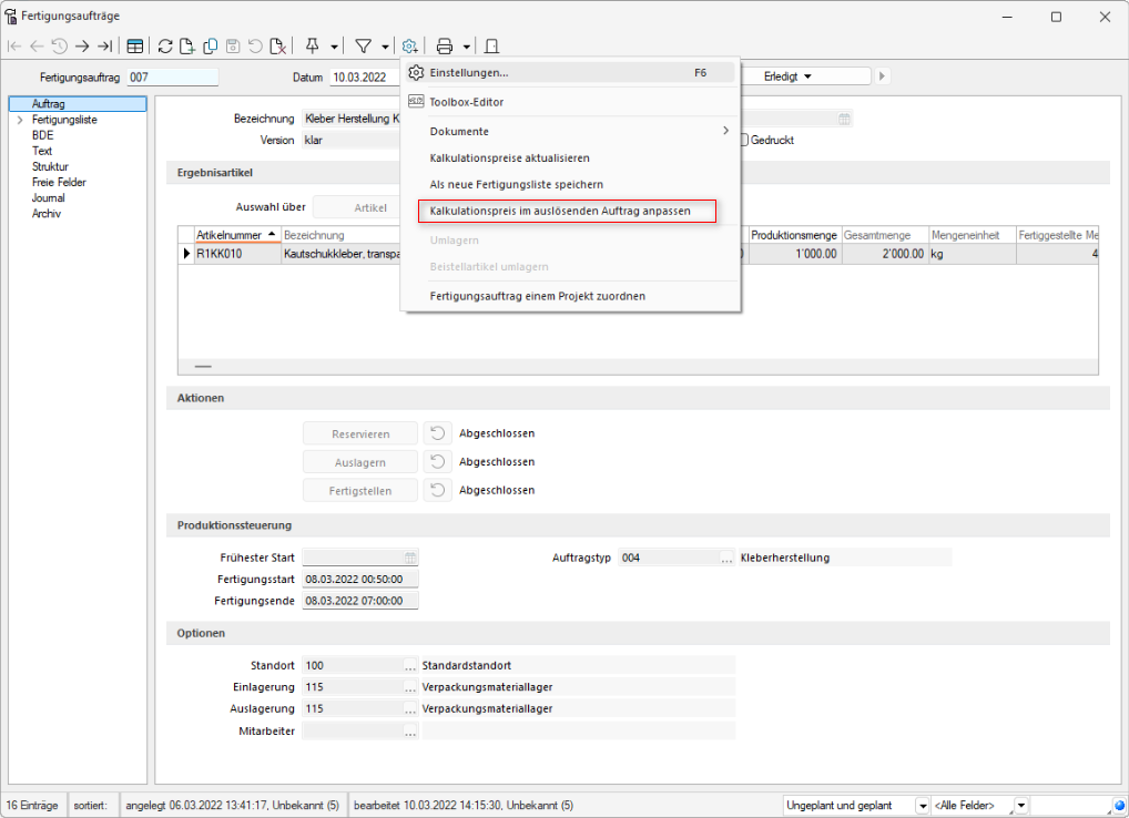

Nachkalkulation von Fertigungsaufträgen
Die Funktion Kalkulationspreis der Belegposition anpassen wurde dahingehend erweitert, dass nicht nur Belegpositionen angepasst werden können, sondern dass die Kalkulationspreise des Vorgängers angepasst werden. Mit der Erweiterung der Funktion wurde diese auch umbenannt in Kalkulationspreis im auslösenden Auftrag anpassen. Hier werden also nicht nur Aufträge, sondern auch verknüpfte Fertigungsaufträge angepasst. Aus dem Unterauftrag heraus wird über die Funktion der aus den IST-Werten ermittelte Kalkulationspreis in den Haupt-Fertigungsauftrag geschrieben. Bei Mehrfachzuordnungen gewinnt jeweils die letzte Kalkulationspreisanpassung.
Abbildung 2.1431: Produktion Fertigungsaufträge Nachkalkulation
Eine durch den Unterauftrag ausgelöste Anpassung des Kalkulationspreises wird nur berücksichtigt, wenn der Kalkulationsmodus des Verbrauchsartikels auf manuell gestellt ist. Beim Kalkulationsmodus automatisch werden die Kalkulationspreise anhand der im Artikelstamm hinterlegten Fertigungsliste berechnet.

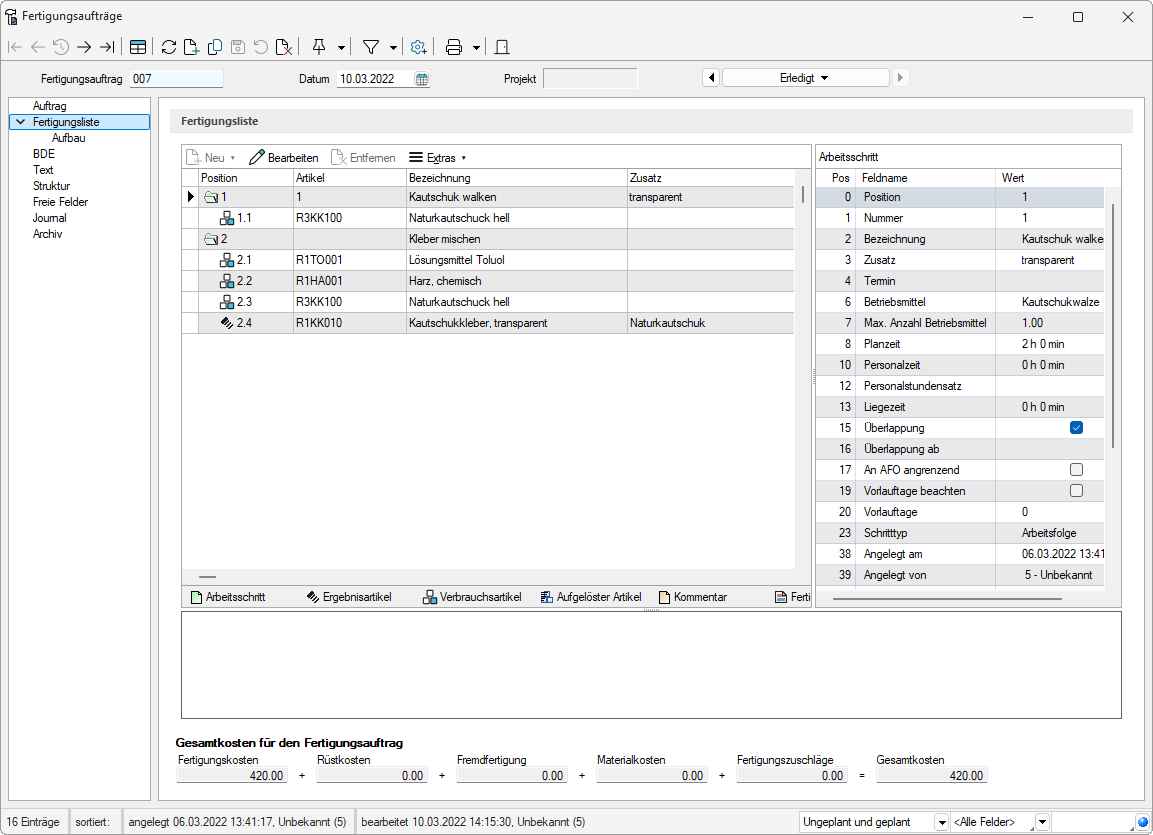

Seite Fertigungsliste
Auf dieser Seite können die Arbeitsschritte einer bestehende Fertigungsliste bearbeitet oder neue Arbeitsschritte angelegt werden. Das verhält sich gleich der Anlage von Arbeitsschritte in Fertigungslisten . Zusätzlich wird die Spalte Gesamtmengeangezeigt, die entsprechend der Bedarfsmenge die benötigte Menge der Verbrauchsartikel anzeigt.
Fügt man einen neuen Verbrauchsartikel hinzu bzw. bearbeitet einen Vorhanden, öffnet sich der Verbrauchsartikel hinzufügen / bearbeiten- Dialog. Wird in dem Feld Artikel ein Artikel mit Fertigungsliste ausgewählt, erscheint darunter eine Checkbox mit der Beschreibung - Fertigungsliste auflösen. Alle Positionen der aufgelösten Fertigungsliste des Verbrauchsartikels werden in die Fertigungsliste des Fertigungsauftrages eingefügt. Die Kosten dieser Positionen wirken sich auf den Fertigungsauftrag aus. Die Kosten des aufgelösten Verbrauchsartikels werden entfernt und haben somit auch keine Auswirkung. Wenn die Ergebnisartikel aus der Auflösung in der Menge dem Verbrauchsartikel entsprechen, wird der Preis nicht berücksichtigt. Werden mehr Ergebnisartikel gefertigt als verbraucht, wird die offene Menge mit einem absoluten Wert versehen und eingelagert. Die mehr produzierten Ergebnisartikel werden von den Gesamtkosten der Fertigungsliste abgezogen.
Abbildung 2.1432: Produktion Fertigungsaufträge Fertigungsliste
Seite Fertigungsliste Aufbau
Im Fertigungsauftrag sowie im Artikelstamm kann über den Eintrag Aufbau die komplette Fertigungsliste mit allen Unterebenen betrachtet werden. Mit dieser Ansicht können Sie sich schnell einen Überblick über die für den Artikel notwendigen Verbrauchsartikel sowie die durchzuführenden Arbeitsschritte verschaffen.

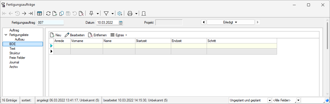

Seite BDE
Anzeige der gemeldeten Zeiten im Fertigungsauftrag - Die im Mitarbeiterstamm gespeicherten BDE-Zeiten, werden auf einer neuen Seite im Fertigungsauftrag angezeigt (gefiltert auf den Fertigungsauftrag) und können dort auch bearbeitet werden.
Abbildung 2.1436: Produktion Fertigungsaufträge BDE
Die auf der neuen Seite im Fertigungsauftrag eingefügte Filterzeile, steht Ihnen auch in den BDE-Zeiten im Mitarbeiterstamm zur Verfügung. So können Sie schnell und einfach nach den Inhalten suchen, die für Sie relevant sind. Durch Verlinkungen (Inspiz-Funktionen) im Fertigungsauftrag oder im Mitarbeiterstamm, können Sie schnell und unkompliziert zwischen den beiden Ansichten hin und her springen.

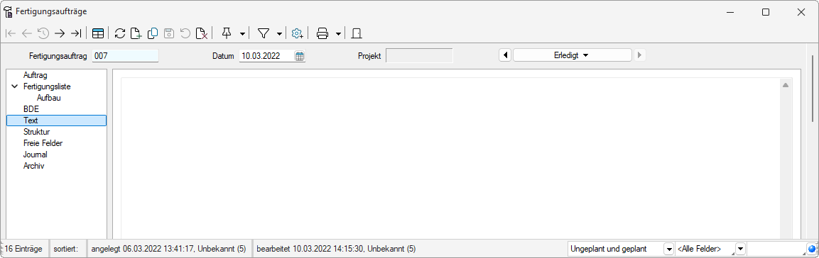

Seite Text
Hier können Sie Langtexte zum Werkauftrag erfassen.
Abbildung 2.1437: Produktion Fertigungsaufträge Text

Es kann innerhalb der Fertigung immer mal wieder auftreten, dass ein Kunde Sonderwünsche äussert. Diese Kundenwünsche können sich auch auf den Preis des Artikels auswirken. Um stets den aktuellen Artikelpreis aus dem Fertigungsauftrag auch im auslösenden Beleg zu sehen, steht Ihnen jetzt die Funktion Kalkulationspreis der Belegposition anpassen zur Verfügung.
Abbildung 2.1438: Kalkulationspreis der Belegposition anpassen
Im Menü Einstellungen und Zusatzfunktionen finden Sie die Funktion Kalkulationspreis der Belegposition anpassen, durch die der tatsächliche Stückpreis der jeweiligen Fertigungsartikel in den Auftrag zurückgeschrieben wird.

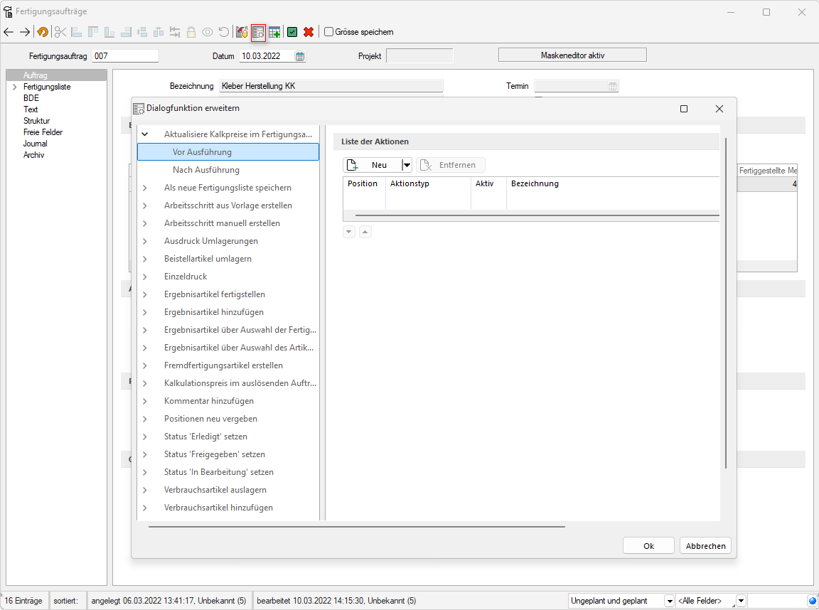

Toolbox-Funktionen für den Fertigungsauftrag
Abbildung 2.1439: Produktion Toolbox-Funktionen für den Fertigungsauftrag
Programmfunktion Status setzen - die Funktion verfügt über zwei Parameter. Über Fertigungsauftrag wird die ID des gewünschten Fertigungsauftrags angegeben und mithilfe des Parameters Status der gewünschte Bearbeitungszustand gesetzt (0 für In Bearbeitung, 1 für Freigegeben, 2 für Erledigt).
Programmfunktion anlegen - Mithilfe dieser Programmfunktion können Sie einen Fertigungsauftrag direkt anlegen. Im Beispiel wurde diese Funktion auf den Schalter Neuer FA gelegt. Hierfür ist lediglich die Zuweisung von zwei Parametern notwendig (anzeigen ist ein optionaler Parameter).
Reservierungen anlegen / zurücknehmen - Für beide Funktionen muss lediglich die ID des Fertigungsauftrags als Parameter Fertigungsauftrag angegeben werden. Anschliessend werden die entsprechenden Reservierungen erzeugt bzw. entfernt.
Toolboxfähigkeit im Verbrauchs- und Ergebnisartikeldialog - Die Dialoge für Verbrauchsartikel und Ergebnisartikel sind in Fertigungsaufträgen und Fertigungslisten jetzt toolboxfähig.

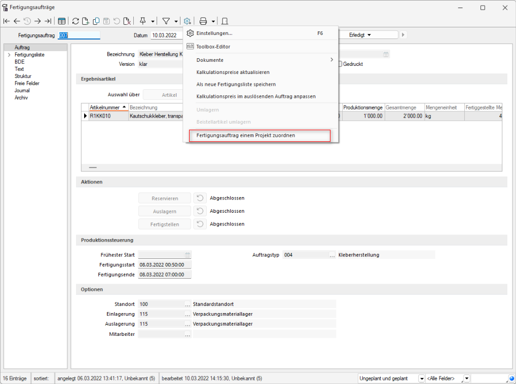

Fertigungsauftrag einem Projekt zuordnen
Ab der Version 22.3 haben Sie die Möglichkeit, Fertigungsaufträge auch nachträglich einem Projekt zuzuordnen bzw. die Zuordnung auch wieder zu löschen. Dazu haben Sie im Zusatzmenü des Fertigungsauftrages die Möglichkeit, eine Zuordnung zu einem Projekt vorzunehmen.
Abbildung 2.1441: Fertigungsauftrag Projekt zuordnen
Natürlich besteht hier auch die Möglichkeit die Zuordnung wieder zu löschen.
Auch über den Bereich Projekte kann eine nachträgliche Zuordnung eines Fertigungsauftrages zu einem Projekt vorgenommen werden.

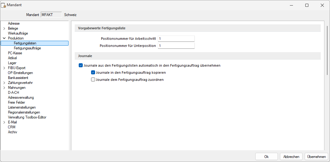

Mandant / Einstellungen / Fertigungsaufträge
Vorauswahl Fertigungsvorschlag

Über den Schalter [F12] erreichen Sie weitere Funktionen:
- Datenbankeinstellungen [F6]
- Als neue Fertigungsliste speichern
- Kalkulationspreis im auslösenden Auftrag anpassen
- Umlagern
- Beistellartikel umlagern
- Fertigungsauftrag einem Projekt zuordnen
