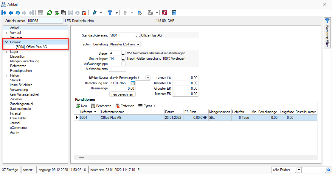

Lieferantenbeziehung
Stammdaten / Artikel (Einkauf / Untereintrag / jeweiliger Lieferant)
In der Maske Stammdaten / Artikel (Einkauf / Untereintrag / jeweiliger Lieferant erfassen Sie alle für den Einkauf bzw. für die Preiskalkulation notwendigen Informationen, wie z.B. Einkaufspreise, Bestellnummern, Lieferfristen usw. jedes Lieferanten zum Artikel.
Bei erstmaliger Erfassung eines Einkaufsbeleges für einen zum Artikel noch nicht verwendeten Lieferanten wird, sofern noch nicht vorhanden, automatisch eine Lieferantenbeziehung angelegt. Ist dies nicht erwünscht, können Sie dieses Verhalten durch eine entsprechende Mandantenoption abstellen. (siehe Abschnitt Positionen)
Dabei wird die Voreinstellung zur Option EK-Aktualisierung aus den Mandanteneinstellungen übernommen. (siehe Abschnitt Artikel)
Die Bestellnummer können Sie in der Belegerfassung für die Eingabe im Feld Artikel benutzen. Hierzu muss, wie bei den Kundenbestellnummern, eine entsprechende Option in den Mandanteneinstellungen gesetzt sein. (siehe Abschnitt Positionen)
Findet das Programm anhand der eingegebenen Nummer mehrere zutreffende Artikel, werden diese in einer Liste zur Auswahl angezeigt.
Mengenumrechnung -
Ausserdem können hier für jeden Lieferanten spezielle Mengenumrechnungen
angelegt oder übernommen werden. (Schalter
und
Abbildung 2.715: Lieferantenbeziehung
Alle angelegten Lieferanten werden in der Baumstruktur beim Öffnen der Seite Einkauf angezeigt.
