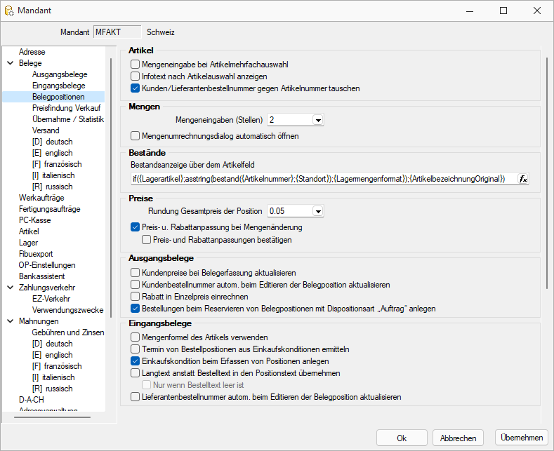

Belegpositionen
Mandant / Einstellungen (Seite Belege / Belegpositionen)
Auf der Seite Belegpositionen als Untereintrag zur Seite Belege können Sie spezielle Voreinstellungen zum Programmverhalten für die Positionserfassung vornehmen.
Hinweis: Die Bearbeitungsseite der Belegpositionen lässt sich in den Belegen mit der Tastenkombination (Alt) + (P) erreichen.
Abbildung 2.319: Mandant Belegpositionen
Artikel
  • Mengenabfrage bei Artikelmehrfachauswahl - Bei Mehrfachauswahl von Artikeln in der Positionserfassung wird die Menge abgefragt.
  • Infotext nach Artikelauswahl anzeigen - Nach Artikelauswahl wird der erfasste Infotextes angezeigt.
  • Kunden/ Lieferantenbestellnummer gegen Artikelnummer tauschen - Anstelle der Artikelnummer wird die Kunden- und Lieferantenbestellnummern bei der Positionserfassung
Mengen
  • Wählen Sie hier die Anzahl der Nachkommastellen aus, die Sie für Ihre Mengeneingaben benötigen. Weiterhin können Sie festlegen, dass bei der Positionserfassung der Mengenumrechnungsdialog automatisch geöffnet wird.
Bestände
Bestandsanzeige über dem Artikelfeld - Über eine Formel mit Angabe spezieller Parameter ist es Ihnen möglich, die Ermittlung des Bestandes für die Anzeige über dem Artikelnummernfeld bei der Positionserfassung in den Belegen selbst zu bestimmen.
Über den Schalter im Eingabefeld öffnen Sie die Maske der Feldauswahl und können hierin, wie im Formulareditor, über den Schalter "Verweis" auch Datenfelder aus anderen Tabellen wählen.
Es kann hier auch ein Ausdruck eingegeben werden, der eine Zeichenkette liefert.
Über das Kontextmenü können Sie die Richtigkeit der Formel überprüfen.
Standardeinstellung
Standardmässig wird hier für Lagerartikel der jeweilige Gesamtbestand aus allen Lagern im Standort der Belegposition in der Standardmengeneinheit des Artikels angezeigt.
Mit nachfolgender Formel wird für Lagerartikel der jeweilige Gesamtbestand aus allen Lagern im Standort der Belegposition in der Standardmengeneinheit des Artikels angezeigt.
if({Lagerartikel};asstring(bestand({Artikelnummer};{Standort});{Lagermengenformat});{ArtikelbezeichnungOriginal})
Soll nur der Gesamtbestand im Lager der Belegposition angezeigt werden, verwenden Sie folgende Syntax:
if({Lagerartikel};asstring(bestand({Artikelnummer};{Standort};{Lager});{Lagermengenformat});{ArtikelbezeichnungOriginal})
Spezielle Funktionen für die Bestandsermittlung
Preise
  • Rundung Gesamtpreis der Position - Legen Sie hier fest, wie der Gesamtpreis der Belegposition gerundet werden soll. Das Programm unterstützt maximal 10 Nachkommastellen. Zusätzlich können Sie in den Währungsstammdaten spezielle Rundungsvorschriften je Währung hinterlegen, die dann vorrangig verwendet werden. Die Rundungsvorschriften, können auf der Seite Preis der Belegerfassungsmaske nochmals geändert werden.
  • Preis- u. Rabattanpassung bei Mengenänderung - Diese Option muss z.B. aktiviert werden, wenn mit Rabattstaffeln oder Staffelpreisen gearbeitet wird, damit in den Belegpositionen bei Änderung der Menge auch der Preis entsprechend aktualisiert wird.
  • Preis- und Rabattanpassung bestätigen - Anzeige eines Bestätigungsdialoges für die Preis- und Rabattanpassung der Positionen. Aktivieren Sie diese Option, wenn Sie sicherheitshalber die automatische Preisanpassung manuell bestätigen wollen.
Hinweis: Die automatische Preisanpassung bei Mengenänderung verhält sich genau so, als wäre die Position mit der geänderten Menge neu im Beleg eingefügt worden.
Ausgangsbelege
  • Kundenpreise bei Belegerfassung aktualisieren - Das Anlegen bzw. Aktualisieren von Kundenpreisen über die Belegerfassung.
  • Kundenbestellnummer autom. beim Editieren der Belegposition aktualisieren - Das Anlegen bzw. Aktualisieren von Kundenbestellnummern über die Belegerfassung.
  • Rabatt in Einzelpreis einrechnen - Einrechnung des Rabattes in den Einzelpreis der Belegposition (nicht in Eingangsbelegen). Es erfolgt hierdurch keine gesonderte Ausweisung des Rabattes für die Belegpositionen.
  • Automatisches Anlegen von Bestellungen beim Reservieren eines Artikels mit Dispositionsart Auftrag in einen Beleg.
Eingangsbelege
  • Mengenformel des Artikels verwenden - Aktivierung der Verwendung von Mengenformeln in Einkaufsbelegen.
  • Termin von Bestellpositionen aus Einkaufskonditionen ermitteln - Die Ermittlung des Liefertermins in Bestellpositionen aus den Einkaufsbeziehungen des Lieferanten.
  • Einkaufskondition beim Erfassen von Positionen anlegen - Die Einkaufskonditionen werden beim Erfassen von Positionen angelegt.
  • Langtext anstatt Bestelltext in den Positionstext übernehmen - Übernahme des Artikellangtextes anstelle des Bestelltextes in Eingangsbelege, optional nur wenn Bestelltext leer ist.
  • Lieferantenbestellnummer autom. beim Editieren der Belegposition aktualisieren - Die Aktualisierung der Lieferantenbestellnummer über die Positionserfassung.
