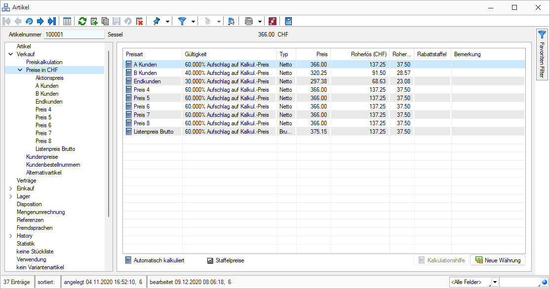

Stammdaten / Artikel (Verkauf, Untereintrag Preise in CHF)
Einem Artikel können unterschiedliche Preise unter Stammdaten / Artikel (Verkauf - Untereintrag Preise in CHF) in unterschiedlichen Währungen zugeordnet werden, die in Abhängigkeit der Belegwährung, des Kunden, des Datums und der Artikelmenge als Einzelpreise in den Ausgangsbelegen vorbelegt werden.
Abbildung 2.191: Preise in CHF

Alle zum Artikel erfassten Preise werden in einer Baumstruktur unterhalb der Seiten Verkauf bzw. Preise in ... angezeigt. Wechselt man in diese, werden die Preise mit Erlösen des Artikels, deren Gültigkeit, Typ und die zugeordnete Rabattstaffel angezeigt.
Das Zeichen bedeutet, dieser Artikel wurde automatisch kalkuliert.
Das Zeichen gibt den Hinweis auf die Zuordnung von Staffelpreisen.
Mit den entsprechenden Schaltern können Sie sowohl Preise anlegen, bearbeiten oder löschen, als auch  Rabattstaffeln bzw. Staffelpreise zu diesen erfassen.
Kalkulationshilfe - Über den Schalter Kalkulationshilfe wechseln Sie in eine Eingabemaske, die Ihnen die Kalkulation der Preise 1-9 erleichtert, wenn diese nicht automatisch kalkuliert werden.
