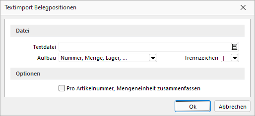

Mit der Beleg-Zusatzfunktion aus dem Kontextmenü können Daten aus einer Textdatei (die z.B. mit einem Handscanner erzeugt wurde) zu Belegpositionen verarbeitet werden. Dabei können Artikel mit der gleichen Artikelnummer und Mengeneinheit zusammengefasst werden.

Trennzeichen - Zur Trennung zwischen den Feldern können Sie verschiedene Trennzeichen auswählen.
Achten Sie darauf, dass dieses Trennzeichen nicht in den Datenangaben vorkommt. So sollte das Komma nicht unbedingt als Trennzeichen gewählt werden, wenn es z.B. in der Mengenangabe als Dezimaltrennzeichen oder in der Lagerangabe zur Trennung für Lager und Lagerplatz verwendet wird.
Für diesen Fall müssen die Feldangaben in " " eingeschlossen sein. Für Dezimalzahlen sind sowohl Dezimalpunkt als auch Dezimalkomma als Trennzeichen erlaubt.
Abbildung 2.870: Textimport
Aufbau
In der Textdatei kann die Mengenangabe auch vor der Nummer enthalten sein. Wählen Sie für diesen Fall im Auswahlfeld die Option "Menge, Nummer, Lager...".
Pro Artikelnummer, Mengeneinheit zusammenfassen - Mit dieser Option werden Artikel, die in der Textdatei mehrfach vorkommen, je Artikelnummer mit selber Mengeneinheit zu einer Belegposition zusammengefasst.

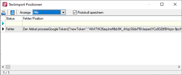

Fehler beim Import - Werden beim Import Fehler festgestellt, erscheint ein entsprechender Hinweisdialog und Sie haben die Möglichkeit, sich ein Fehlerprotokoll erstellen lassen.
