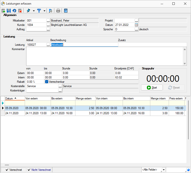

Allgemein
Eine neue Leistung erfassen Sie über den Schalter
Neu.
Tragen Sie den Mitarbeiter, den Kunden und
das Datum ein. Soll die Leistung einem Projekt zugeordnet werden, können Sie
es im Eingabefeld Projekt auswählen. Dabei werden nur offene
Projekte des gewählten Kunden oder freie Projekte zur Auswahl angeboten.
Wird ein freies Projekt mit einem abweichenden Kunden ausgewählt, erscheint eine Abfrage, ob der aktuelle Kunde ersetzt werden soll.

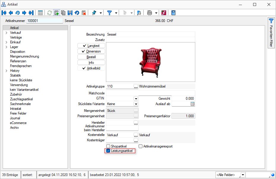

Im Feld Artikel können Sie nur speziell gekennzeichnete Leistungsartikel verwenden. Bezeichnung, Zusatz und Langtext werden nach Auswahl vom Artikel übernommen, können aber geändert werden.

Die Leistungen können Sie mengen- oder zeitmässig erfassen.
Die Preise müssen der Leitwährung des Mandanten und dem Preistyp (Brutto,
Netto) des gewählten Kunden entsprechen. Bei Kunden mit
Fremdwährungspreisen wird der vorgeschlagene Preis entsprechend in die
Leitwährung umgerechnet.
Der Verrechnungsassistent wandelt diesen Preis für den Beleg wiederum in die Kunden-bzw. Belegwährung um. Hierbei werden die Währungskurse entsprechend der Festlegung in den Mandanteneinstellungen verwendet.
Extern / Intern
Der Unterschied zwischen externer und interner Leistung besteht darin, dass die externe Leistung über den Verrechnungsassistent berechnet wird, die interne dagegen für die Auswertung der Mitarbeiterauslastung verwendet wird. Unterschiedliche Eingaben können z.B. Sinn machen, wenn Sie dem Kunden immer volle Stunden berechnen, intern aber den genauen Zeitbedarf auswerten möchten.

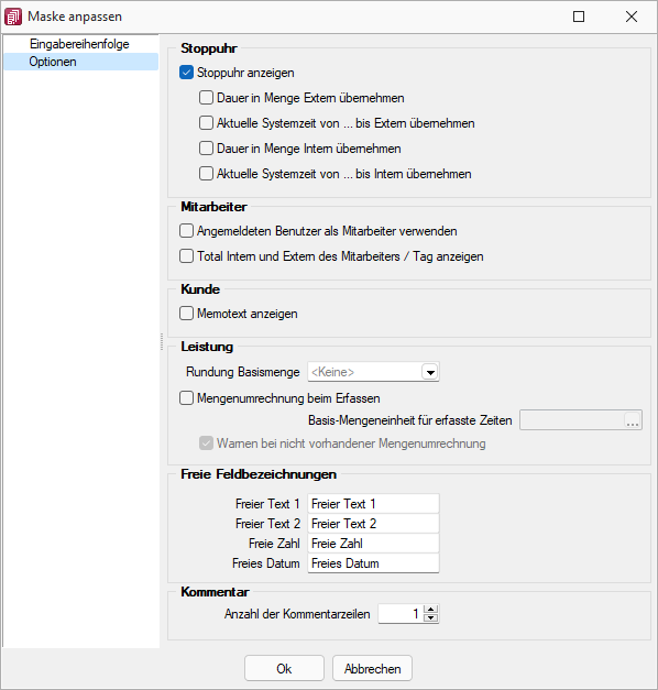

Stoppuhr - Zur Ermittlung der Leistungszeiten können Sie die Stoppuhr nutzen. Einmal gestoppte Zeiten können entweder mit Weiter fortgesetzt oder über Reset zurückgesetzt werden.

Über die Zusatzfunktion
können Sie die Anzeige aktivieren und die gewünschten
Einstellungen zur Übernahme der gestoppten Zeiten vornehmen.
Abbildung 2.449: Maske anpassen
Leistungserfassung erfasste Positionen – gestoppte Zeiten fortsetzen - In der Leistungserfassung können Zeiten, die über die Stoppuhr erfasst und noch nicht verrechnet wurden, fortgesetzt werden. Die Anzeige der Stoppuhr ist auf 24 Stunden beschränkt. Die Speicherung der Dauer erfolgt tagesübergreifend. Bei einer Übernahme der Stoppuhrdauer in die Positionsmenge sind so auch die Zeiterfassungen über beliebig viele Tage möglich. Hierfür wurde die Tabelle Leistungen um die Spalte Stoppuhrdauer ergänzt.

Hinweis: Getätigte Eingaben können für die weitere Erfassung festgehalten werden. Die Festlegungen dazu treffen Sie ebenfalls über die Funktion Maske anpassen.
Die Festlegungen dazu treffen Sie über Maske anpassen im Funktionsmenü
Zur Optimierung der Leistungserfassung können Sie die Eingabereihenfolge der einzelnen Felder festlegen, indem Sie ein Feld markieren und mit den Pfeilsymbolen entsprechend verschieben.
Ausserdem können Sie festgelegen, ob ein Feld beim Navigieren in der Maske übersprungen und/oder sein Inhaltswert für weitere Datensätze festgehalten werden soll.
Die Einstellungen lassen sich auch per Doppelklick direkt ändern. Standardmässig rot dargestellte Einträge sind nicht änderbar.
Über das Icon Standard können Sie die Einstellungen auf den Originalzustand des Programms zurücksetzen.
Auf der Seite Optionen können Sie ausser zur Stoppuhr weitere Einstellungen vornehmen, z.B. dass beim Öffnen der Leistungserfassung das Feld Mitarbeiter mit dem Mitarbeiter lt. angemeldetem Benutzer vorbelegt wird.
Hierfür muss dem Mitarbeiter in den Stammdaten ein Benutzerkürzel zugeordnet sein und es darf für das Feld nicht die Option Wert festhalten eingestellt sein.

Tabelle der erfassten Leistungen - Alle erfassten Leistungspositionen werden in einer Tabelle im unteren Maskenbereich dargestellt. Per Doppelklick auf einen Eintrag können Sie diesen zur Bearbeitung aufrufen.
In den Spalten Belegtyp und Belegnummer erhalten Sie die Information darüber, in welchem Beleg die Leistung verrechnet wurde.
