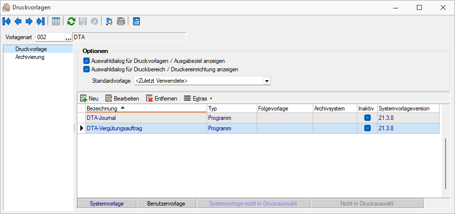

Abbildung 1.413: Druckvorlagen Seite Druckvorlage
Vor dem Start des Drucks haben Sie die Möglichkeit, eines dieser Formulare auszuwählen.
Alle Vorlagenarten stehen zur Bearbeitung ihrer Kennung und ihrer möglichen Optionen zur Verfügung, wenn die Maske Druckvorlagen geöffnet wird.

Standardvorlage - Hier kann für die Druckvorlagenart eine Standarddruckvorlage zugewiesen werden.
Je Druckvorlagenart kann festgelegt werden, ob die zuletzt verwendete oder eine fest vorgegebene Vorlage im Druck-Dialog vorgeschlagen werden soll. Diese Einstellung wird mandantenabhängig gespeichert.
Kundenspezifische Vorlagen bleiben von der Vorgabe einer Standardvorlage unberührt. Ebenfalls wird bei Wiederholdrucken die zuletzt gedruckte Vorlage vorgeschlagen. Die Druckvorlagenzuordnung in den Mandanteneinstellungen auf der Seite Belege im Bereich Druck entfällt somit. Die getroffenen Einstellungen bleiben jedoch erhalten.

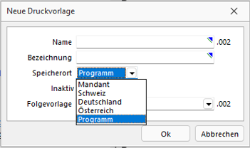

Abbildung 1.414: Neue Druckvorlage
Name - Das Datenfeld beinhaltet den Dateinamen der Druckvorlage. Ein vorangestelltes ! kennzeichnet die vom Programm mitgelieferten Systemvorlagen.
Bezeichnung - Die hier eingetragene Bezeichnung erscheint im Druckdialog zur Formularauswahl. Sie kann bis zu 80 Zeichen lang sein.
Speicherort - Mit der Auswahl des Speicherortes bestimmen Sie gleichzeitig die Verfügbarkeit.
- Programm - Die Vorlage ist in allen Mandanten verfügbar, wobei optionale Einstellungen (Standardvorlage, Archivierung) mandantenspezifisch verwendet werden. Die Sicherung erfolgt im Rahmen der Programmdatensicherung.
- Mandant - Die Vorlage ist nur im aktiven Mandant verfügbar, sie wird im Rahmen der Mandantendatensicherung mit gesichert.
- Land (Deutschland, Österreich, Schweiz) - Die Vorlage
ist nur in Mandanten mit entsprechendem Mandantenland verfügbar. Optionale Einstellungen (Standardvorlage, Archivierung) werden mandantenspezifisch gespeichert. Die Sicherung der Druckvorlagen erfolgt im Rahmen der Programmdatensicherung.
Hinweis: Bei vorhandenem DACH-Modul (Platin) stehen alle Länder zur Auswahl.
Inaktiv - Inaktiv gesetzte Druckvorlagen stehen in der Druckvorlagenauswahl nicht zur Verfügung, können aber als Folgedatei einer Druckvorlage gedruckt werden.

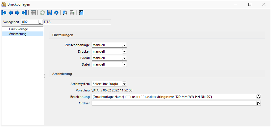

Auf der Seite Archivierung geben Sie den Typ der Archivierung an.
Abbildung 1.415: Druckvorlagen Seite Druckvorlage
Es stehen die Archivsysteme Ablage, ELO Windows Client oder ELO Java Client zur Verfügung. Für Deutschland EASY.
Definieren Sie hier die Standard-Archivierungsparameter für die Druckvorlage bzw. erhalten Sie die Liste der bereits archivierten Dokumente.
Ist ein Archivsystem ausgewählt (also nicht Keine), steht Ihnen im Dialog Ausgabeziel für Auswertungen zusätzlich die Option Archiv zur Verfügung.
Beschreibung Archiv - Details hierzu siehe Archiv

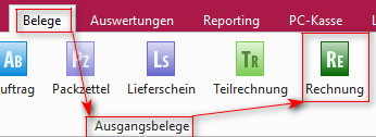

Drucken Sie über
Belege / Ausgangsbelege / Rechnungen Auswahl Bildschirm die gewünschte Druckvorlage auf den
Bildschirm und öffnen Sie mit dem Icon
Druckvorlage bearbeiten oder mit [F12]

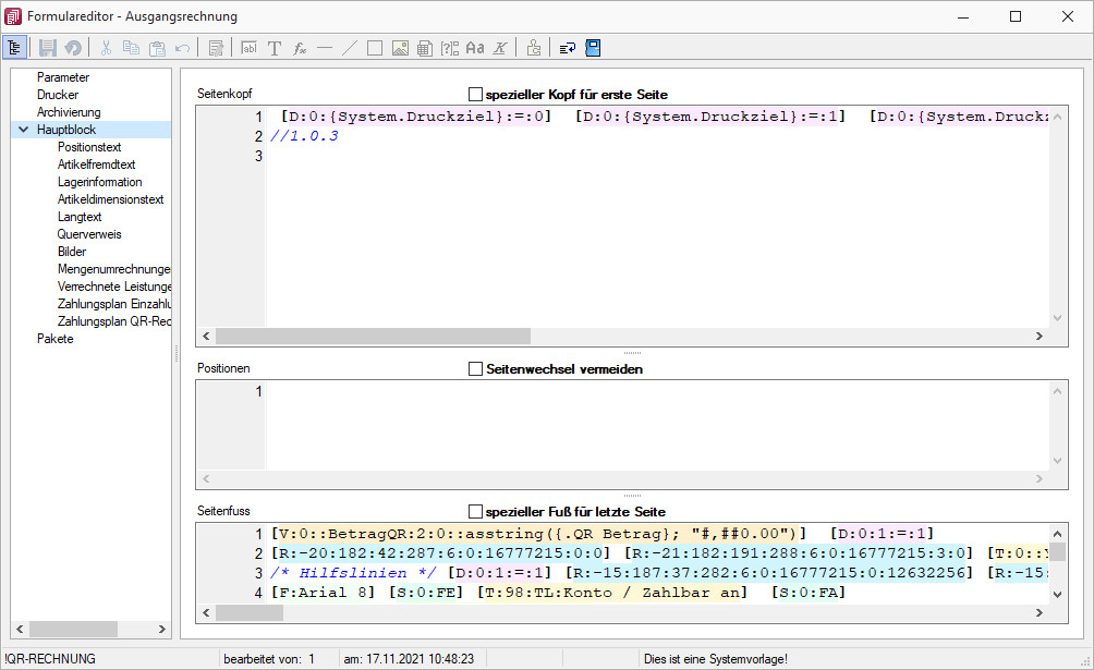

Abbildung 1.418: Formulareditor Ausgangsrechnung
Überschreiben Sie im Formulareditor (Kopf 1. Seite) den Adressblock mit folgenden Zeilen:
1. Zeile | [F:Arial 6] [D:3:{System.Mandant Vorname}:=:][P:105:TL:System.Mandant Vorname] [P:0:TL:System.Mandant Name] [D:2:{System.Mandant Vorname}:<>:] [P:105:TL:System.Mandant Name][D:2:{System.Mandant Zusatz}:=:] [P:0:TL:System.Mandant Zusatz] [P:0:Kom:System.Mandant Strasse] [P:0:Kom:System.Mandant Plz] [P:0:TL:System.Mandant Ort] [F:Arial 8] |
2. Zeile | [F:Arial 10] [P:105:TL:.Anrede] |
3. Zeile | [D:3:{.Vorname}:=:] [P:105:TL:.Vorname] [P:0:TL:.Name] [D:2:{.Vorname}:<>:] [P:105:TL:.Name] |
4. Zeile | [D:2:{>AD~Anrede .Ansprechpartner}:=:] [P:105:TL:>AD~Anrede .Ansprechpartner] [D:2:{>AD~Vorname .Ansprechpartner}:=:] [P:0:TL:>AD~Vorname .Ansprechpartner] [D:0:{>AD~Name .Ansprechpartner}:=:] [P:0:TL:>AD~Name .Ansprechpartner] |
5. Zeile | [D:0:{.Zusatz}:=:] [P:105:TL:.Zusatz] |
6. Zeile | [D:2:{.Strasse}:=:] [P:105:TL:.Strasse] |
7. Zeile | [D:3:{>LC~Bezeichnung .Land}:<>:] [P:105:TL:.Land] [P:0:TL:.Plz] [D:2:{>LC~Bezeichnung .Land}:=:] [P:105:TL:.Plz] [P:0:TL:.Ort] |
8. Zeile | [D:0:{.Land}:=:CH] [D:3:{>LC~Bezeichnung .Land}:=:] [P:105:TL:>LC~Bezeichnung .Land] |
Bitte benutzen Sie zum Kopieren und Einfügen den Code, den Sie in der auf der Homepage angefügten Text-Datei Verweis zu Richtlinie Schweizerische Post finden.
Speichern Sie die Vorlage ab und wechseln Sie zurück zur Druckansicht. Der Adressblock im Ausdruck erscheint nun folgendermassen:
