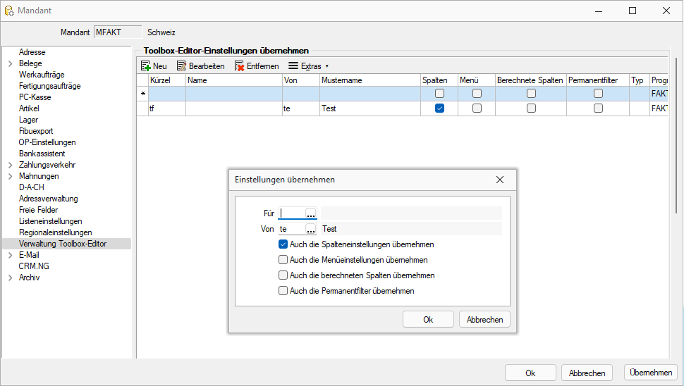

Ableitung von Masken- und Toolboxanpassungen
Alle Anpassungen, welche mittels Toolbox oder Maskeneditor vorgenommen werden, werden benutzerspezifisch abgespeichert und stehen nur diesem Benutzer zur Verfügung.
Damit diese Anpassungen nicht für jeden Benutzer vorgenommen werden müssen, stellt das Programm die Möglichkeit zur Verfügung die vorgenommenen Einstellungen auf andere Benutzer zu übertragen. Die entsprechende Verwaltung finden Sie unter Mandant / Einstellungen / Verwaltung Toolbox-Editor.
Abbildung 5.443: Einstellungen übernehmen
Wir empfehlen, alle Anpassungen, die mit dem Toolbox- oder Masken-Editor vorgenommen werden, mit einem speziellen Benutzer zu konfigurieren. Anschliessend werden alle anderen Benutzer von diesem Benutzer abgeleitet.
