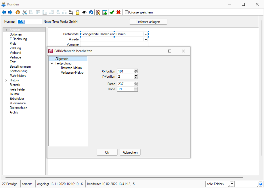

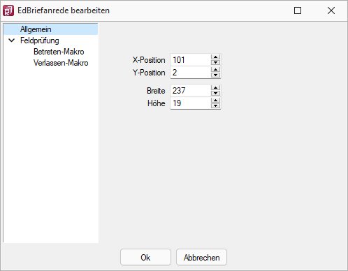

Der Maskeneditor wird über das Funktionsmenü aktiviert. Die jeweilige Maske wechselt daraufhin in den Bearbeitungsmodus. Jedes Element kann einzeln selektiert und anschliessend mit der Maus oder der Tastatur verschoben oder in der Grösse geändert werden.

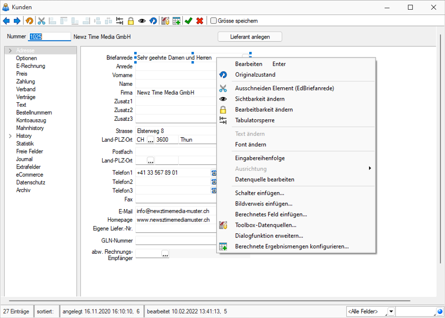

Folgende Einstellungen oder Aktionen sind über ein Kontextmenü zu ändern oder auszuführen
  • Ausschneiden und Einfügen von Elementen
  • Änderung der Sichtbarkeit
  • Aktivieren und Deaktivieren von Elementen
  • Überspringen von Eingabeelementen
  • Text ändern
  • Font ändern (siehe Schriften)
  • Bearbeiten
  • Wiederherstellen des Originalzustandes
  • Ändern der Eingabereihenfolge
Zusätzlich können in eventuell vorhandenen Baumstrukturen einzelne Zweige unsichtbar gemacht oder die Bezeichnungstexte geändert werden.

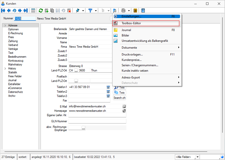

Über Einstellungen und Zusatzfunktionen [F12] in den Stammdialogen erreichen Sie den Toolbox- bzw. Maskeneditor. Wenn Toolbox lizenziert und für den Benutzer aktiviert ist, finden Sie hier den Toolboxeditor, ansonsten den Maskeneditor. Um die Funktionen des Toolbox- bzw. Maskeneditor zu nutzen, muss die Rechteverwaltung aktiv sein.
Abbildung 5.118: Funktionsmenü Toolbox
Der Toolbox- bzw. Maskeneditor wird über das Funktionsmenü aktiviert. Die jeweilige Maske wechselt daraufhin in den Bearbeitungsmodus.
Hinweis: Die verschiedenen Menüpunkte vom Maskeneditor bzw. der Toolbox sind nur verfügbar, wenn diese lizenziert und für den Benutzer aktiviert sind.
Folgende Einstellungen oder Aktionen sind über ein Kontextmenü zu ändern oder auszuführen:
  • Text ändern
  • Font ändern (siehe Abschnitt Schriften)
  • Bearbeiten
  • Wiederherstellen des Originalzustandes (Standard wiederherstellen)

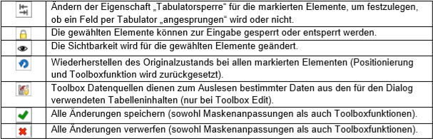

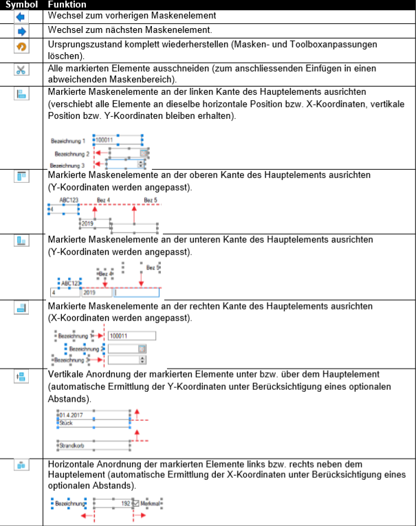

Funktionalität Masken- und Toolboxeditor
Abbildung 5.122: Leiste

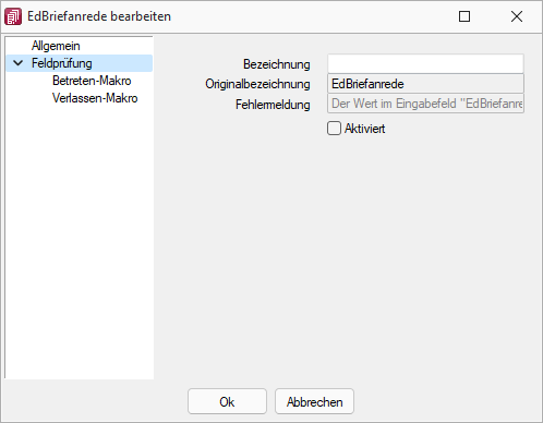

Maskeneditor Feldprüfung
Zusätzlich zu den bisherigen Möglichkeiten der Feldprüfung wurde die flexible Möglichkeit ergänzt, Prüfungen über eine Formel zu definieren. Die Formel kann einen beliebigen Ausdruck enthalten, der WAHR für eine gültige oder FALSCH für eine ungültige Prüfung ergibt (z.B. „{FreieZahl1} > {FreieZahl2}“).
Abbildung 5.123: erweiterte Feldprüfung (per Formel)
Als Hilfestellung für eine Prüfung des Eingabefeldes steht bei der Variablenauswahl der Formel der Bereich Eingabefeld zur Verfügung. Die hier angebotenen Platzhalter spiegeln den Eingabewert des zu prüfenden Feldes wieder. Dabei wird zwischen Datenbankwert und Anzeigewert unterschieden, da bei manchen Feldern der Wert, der auf der Maske ersichtlich ist, nicht mit dem Wert der Datenbank übereinstimmt. Dies ist beispielsweise bei Seriennummern in Extrafelder (Tabellenverweis) möglich. Als Wert in der Datenbank wird immer die ID gespeichert (Datenbankwert). Das Extrafeld zeigt aber die Seriennummer als Wert auf der Bearbeitungsmaske (Anzeigewert). Somit kann eine Prüfung sowohl gegen die Seriennummer als auch gegen die ID erfolgen.
Unterscheidung zwischen Feldprüfung und Pflichtfeld
Zur Unterscheidung von Feldern, die zwingend einen Wert besitzen müssen und Feldern, die über eine Prüfung validiert werden, wird das blaue Dreieck am oberen rechten Rand des Eingabefeldes nur noch angezeigt, wenn die Option Darf leer sein deaktiviert ist. Dadurch muss das Feld zwingend einen Wert besitzen.
Abbildung 5.124: Feld zwingend mit Wert
Wurde der Prüfzeitpunkt auf Beim Speichern des Datensatzes festgelegt, werden Felder, deren Prüfung ein ungültiges Ergebnis liefern, in einer gemeinsamen Meldung zusammengefasst und auf der Maske mit einer roten Umrandung dargestellt. Die Prüfmeldung ist für diese Felder jederzeit einsehbar, wenn der Mauszeiger über dem Eingabefeld positioniert wird. Im Hint und in der Infoleiste (unterer Bildschirmrand) wird die Meldung angezeigt.
Abbildung 5.125: Prüfmeldung einsehbar Fehlerfall
Wurde der Prüfzeitpunkt Beim Verlassen des Feldes gewählt, zeigt das Programm im Fehlerfall direkt nach dem Verlassen des Eingabefeldes den roten Rahmen an. Auch hier ist die Meldung über den Hint und die Infoleiste einsehbar. Beim Versuch zu Speichern erscheint zusätzlich eine Fehlermeldung.

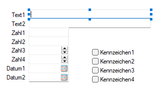

Sie haben die Möglichkeit, mehrere Elemente für die Bearbeitung und Positionierung zu markieren.
Hierfür stehen zwei Funktionen zur Verfügung:
  • Erweitern der Markierung um das gewählte Element (Ctrl-Taste + Linke Maustaste).
  • Alle Elemente in einem bestimmten Bereich markieren (Shift-Taste + mit gedrückter linker Maustaste einen Bereich ziehen).
Ist mehr als ein Element markiert, gibt es immer ein Hauptelement, was durch blaue Anfasser (kleine Vierecke rund um das Element) markiert ist. Der Rest der Elemente besitzt graue Anfasser.
Abbildung 5.129: blaue Anfasser
Sie heben die Mehrfachauswahl auf, indem Sie ein anderes Feld (welches nicht markiert ist) ohne gedrückte Ctrl-Taste selektieren oder per Doppelklicken ein beliebiges Feld markieren. Klicken Sie auf eines der Elemente mit den grauen Anfassern (linke Maustaste) und es wird zum neuen Hauptelement. Dabei bleiben alle Markierungen erhalten. Eine Grössenänderung ist nur für das Hauptelement möglich.
Verschieben und Ausschneiden - Sie haben die Möglichkeit, mehrere markierte Elemente gleichzeitig zu verschieben (alle werden um die gleiche Distanz zu ihrer vorherigen Position verschoben). Die Elemente lassen sich nur innerhalb des Maskenbereichs verschieben, auf dem diese sich aktuell befinden.
Wenn Sie mehrere Elemente ausschneiden, muss der Maskenbereich, auf dem sie eingefügt werden, ausreichend Platz für alle Elemente bieten. Ist dies nicht der Fall, erscheint eine entsprechende Meldung und das Einfügen wird abgebrochen. Hierdurch wird verhindert, dass Elemente ausserhalb des sichtbaren Maskenbereichs eingefügt werden.

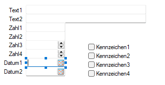

Automatisierte Positionierung - Drücken Sie beim Verschieben von Elementen vor dem Loslassen der Maustaste die Ctrl-Taste, damit das Programm eine „nah gelegene“ obere bzw. linke Kante eines anderen, nicht markierten Elementes nutzt, um das Hauptelement daran auszurichten.
Abbildung 5.130: automatische Positionierung
