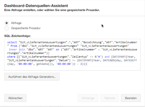

Abfrage hinzufügen - Im Dialog muss zuerst gewählt werden, ob eine eigene Abfrage erstellt werden soll oder ob auf eine gespeicherte Prozedur des SQL Servers zurück gegriffen werden soll. Gespeicherte Prozeduren die Verwendung finden sollen, müssen im Vorfeld bereits angelegt worden sein. Bei Auswahl einer Abfrage besteht dann die Möglichkeit eigene SQL Syntax im Eingabefeld zu verwenden. Hier ist die Eingabe auf SELECT Abfragen beschränkt.
Ein Beispiel finden Sie in der Beschreibung zum Widget Karten. Über den Button Nächste gelangt man zur Konfiguration der Abfrageparameter. Werden keine Parameter benötigt, wird die neue Abfrage über Beenden in die Liste aufgenommen und kann in den Widgets verwendet werden.
Die Eingabe von SQL Syntax unter den Dashboard Datenquellen wird farblich hervorgehoben.
Zum Erstellen einer Abfrage kann auch der Abfrage Generator Verwendung finden. Beim Bearbeiten von Datenquellen-Abfragen ist es möglich, benötigte Parameter direkt im Abfrage-Generator zu erfassen.

Syntax Hervorhebung im SQL Editor
Als Hilfe zum Erstellen von SQL-Zeichenfolgen im Dashboard werden SQL Schlüsselwörter als auch Strings in den Abfragen farblich hervorgehoben.
Abbildung 2.50: Dashboard-Datenquellen-Assistent
