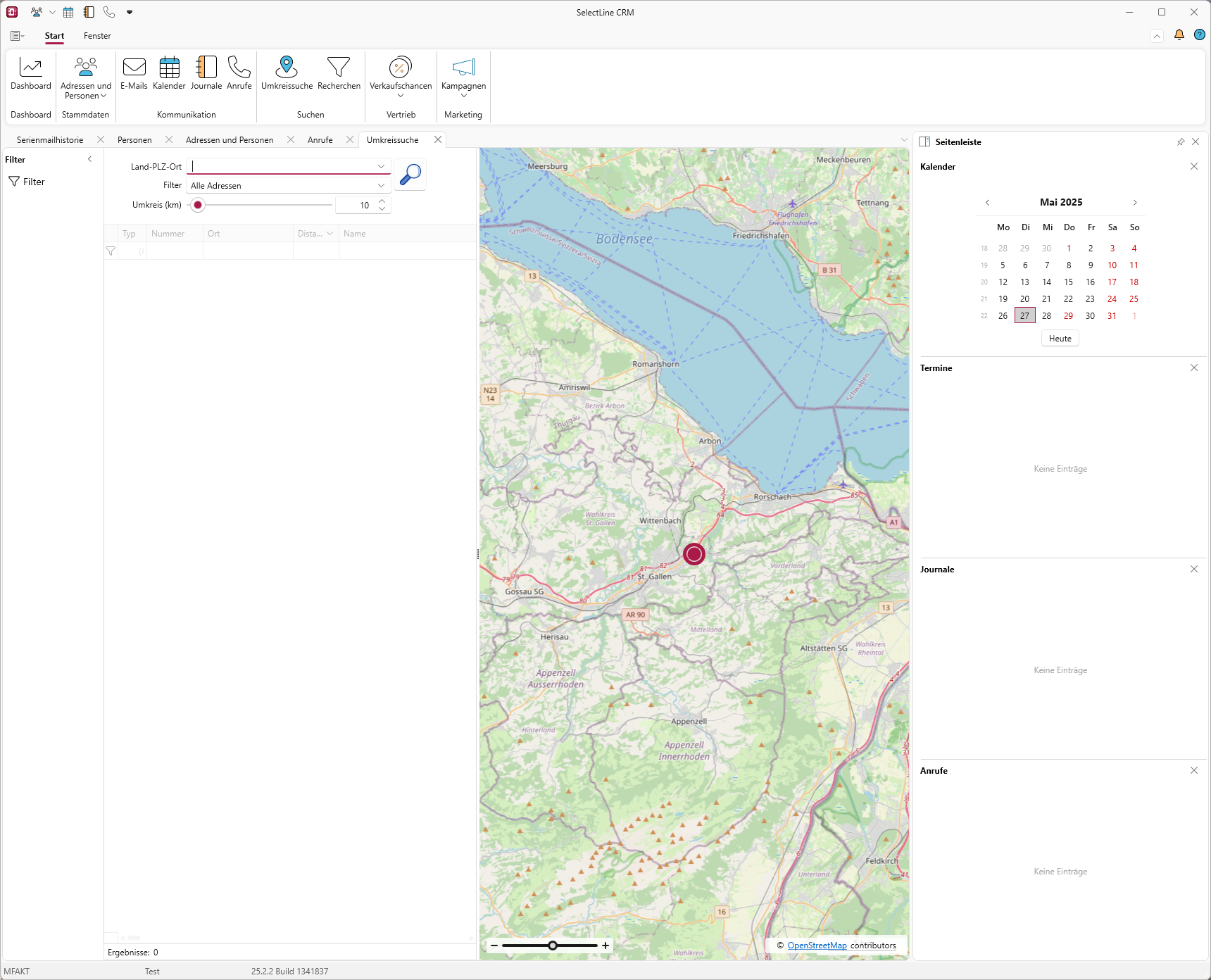

Über den Menüpunkt Starten / Suchen / "Umkreissuche" , kann man in allen Eingabemasken, in denen Adressdaten vorkommen, sowie in der Recherche, steht dem Anwender die "Umkreissuche" zur Verfügung.
Abbildung 2.158: "Umkreissuche"

Die "Umkreissuche" zeigt, in einer Tabelle und auf der Landkarte markiert, alle Adressen an, die sich im definierten Umkreis (Angabe in km) zur aktiv geöffneten Adresse bzw. zum in der Maske gewählten Ausgangspunkt befinden. Mittels Slider kann der Umkreis festgelegt werden.
Mit Klick auf die Markierung in der Landkarte werden darin die jeweiligen Adressinformationen angezeigt und mit Klick auf den jeweiligen Datensatz öffnet sich die Adresse oder die Person.
Um die Ergebnismenge der angezeigten Adressen einschränken zu können, stehen dem Benutzer vordefinierte Filter (z.B. Kunden, Kunden und deren Personen, Personen von Kunden usw.) zur Verfügung. In der "Umkreissuche" können auch eigene Filter angelegt und wieder aufgerufen werden. Die Breite der Tabelle ist durch einen Regler einstellbar.

"Umkreissuche" mit zusätzlicher Markierung - In der "Umkreissuche" ist der Mittelpunkt des Umkreises mit einem grauen Punkt markiert. Somit ist beim Hineinscrollen in die Karte eine Orientierung an der Ursprungsadresse möglich.
Eigene Filter - In der "Umkreissuche" können eigene Filter angelegt und wieder aufgerufen werden. Die Breite der Tabelle ist durch einen Regler einstellbar.
