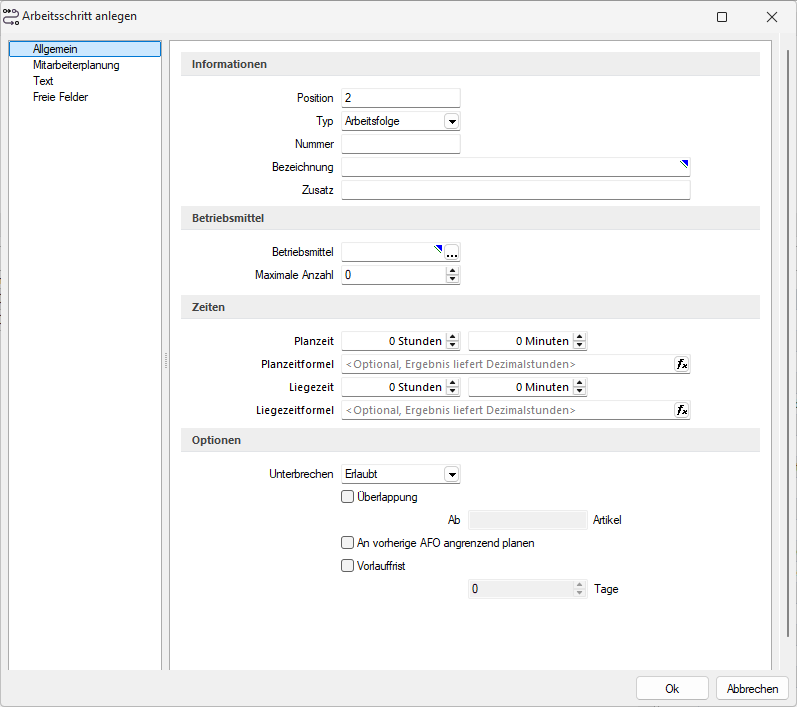

Arbeitsschritte anlegen
Arbeitsschritte erfassen Sie unter
Produktion / Fertigungslisten / Arbeitsschritte
zu Ihren Arbeitsplänen.
Abbildung 1.1040: Arbeitsschritte Auswahl
Abbildung 1.1041: Arbeitsschritte anlegen
Abbildung 1.1042: Arbeitsschritt bearbeiten
Seite Allgemein
Informationen
Position - Mit der Erfassung der Position der Arbeitsschritte bestimmen Sie die Reihenfolge innerhalb des Arbeitsplans.
Hierbei wählt man eine weite Schrittfolge (z.B. Zehnerschritte), damit ggf. noch erforderliche Zwischenschritte einfügt werden können.
Arbeitsfolge-Typ - Anhand der Arbeitsfolge wird unterschieden, wie die Produktion die spätere Berechnung der Zeiten und die Planung durchführt. Folgende Typen sind verfügbar:
- Arbeitsfolge (A) - Die erfasste Planzeit wird mit der Anzahl der zu verplanenden Lose multipliziert. Der Arbeitsschritt wird für jedes Los wiederholt.
- Rüstzeit (R) - Die erfasste Planzeit wird unabhängig von der Losanzahl nur einmal pro Werkauftrag verplant. Optional kann eine Warnung bei wiederholten Rüstschritten zu einem Betriebsmittel erfolgen.
- Einzelschritt (E) - Die erfasste Planzeit wird nur einmal verplant. Sie können damit z.B. feste Arbeitszeiten, die nur einmal pro Werk- oder Fertigungsauftrag anfallen, abbilden.
- Fremdfertigung (F) - Verhält sich analog dem Einzelschritt.
Nummer - Diese Feld erlaubt das zuweisen einer benutzerdefinierten Nummer. Diese hat keinen Einfluss auf die Position.
Bezeichnung / Zusatz - Diese Felder dienen zur genaueren Beschreibung.
Betriebsmittel
Betriebsmittel - Wählen Sie das für die Arbeitsschritte erforderliche Betriebsmittel aus.
Maximal einzusetzende Betriebsmittelanzahl - Für Arbeitsfolgetypen (A) können Sie eine maximal einzusetzende Anzahl der Betriebsmittel vorgeben. Die Produktionssteuerung verplant dadurch die Betriebsmittel nur bis zu diesem Wert, auch wenn weitere Betriebsmittel verfügbar sind. Sollen immer alle zur Verfügung stehenden Betriebsmittel verplant werden, lassen Sie das Feld leer oder tragen den Wert Null ein.
Zeiten
Planzeit / Liegezeit - Mit der Planzeit wird die Dauer der Arbeitsschritte ermittelt und die Planung durchgeführt.
Erfordert eine Arbeitsfolge zusätzliche Zeiten, z.B. zum Aushärten, Trocknen, erfassen Sie diese im Feld Liegezeit. Die Liegezeit hat keine Auswirkungen auf die Fertigungskosten.
Optionen
Parallelität - Mit Aktivierung der Option Parallelität erlauben Sie die gleichzeitige Benutzung mehrerer Betriebsmittel.
Überlappung ab - Kann ein Arbeitsschritt bereits beginnen, bevor die vorhergehende abgeschlossen wurde, setzen Sie das Kennzeichen Überlappung ab.
Im Feld Ab ... Lose geben Sie die Menge an, die erreicht sein muss, bevor der nächste Arbeitsschritt beginnen kann.
An vorherige AFO angrenzen - Setzen Sie diese Option, wenn es erforderlich ist, dass zwei Arbeitsschritte unmittelbar aufeinander folgen müssen (z.B. Lackieren und Trocknen). Die Produktionssteuerung berücksichtigt das entsprechend bei der Planung des anschliessenden Arbeitsschrittes.
Unterbrechungsfrei planen - Wenn es technologisch erforderlich ist, dass Arbeitsschritte nicht unterbrochen werden dürfen, aktivieren Sie diese Option. Die Produktionssteuerung berücksichtigt dies bei der Planung der erforderlichen Betriebsmittelzeiten und Sie erhalten ggf. im Werk- oder Fertigungsauftrag einen entsprechenden Hinweis
