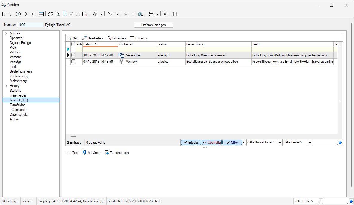

Abbildung 1.484: Kunden Journal

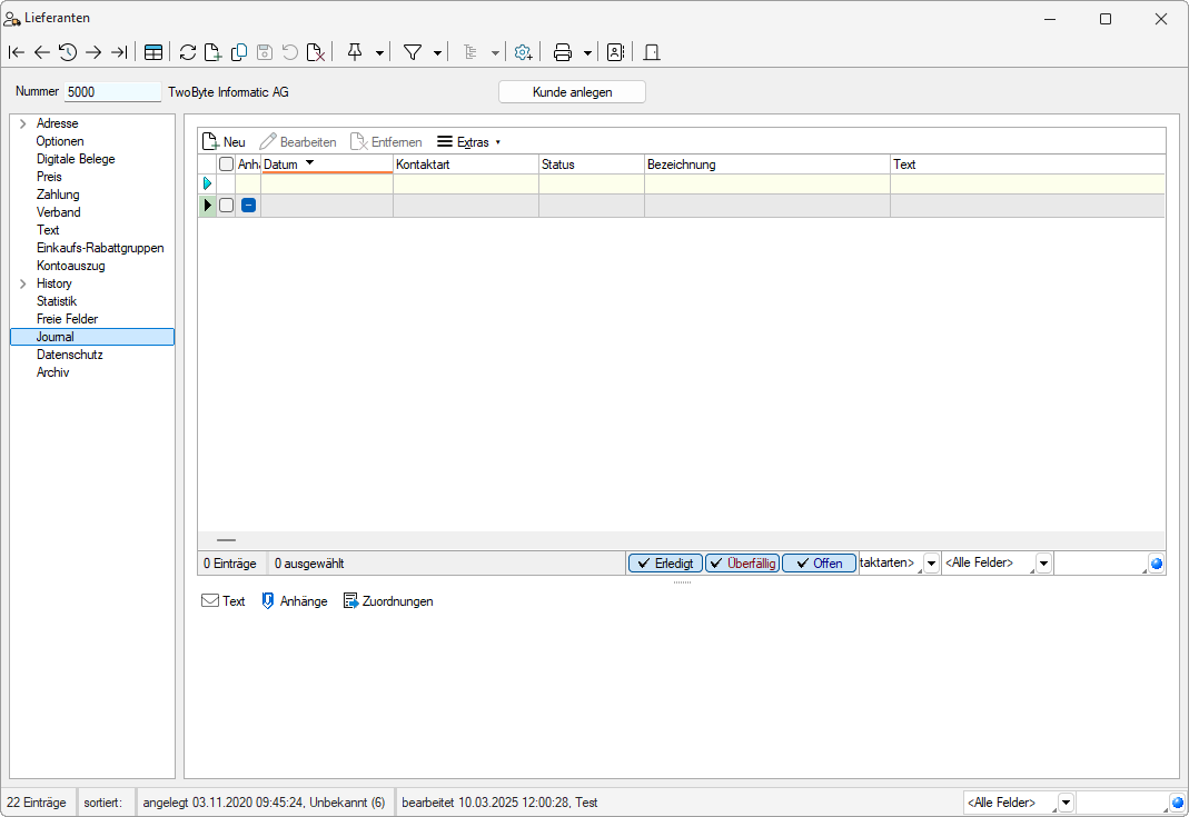

Abbildung 1.485: Lieferanten Journal
Alle angelegten Datensätze werden auf der rechten Seite in einer Tabelle aufgelistet. Für eine schnelle Suche steht Ihnen neben dem Quickfilter- zusätzlich ein Filter nach Kategorien und Kontaktarten zur Verfügung..
Hinter dem Eintrag in der Baumstruktur werden durch zwei Zahlen die Anzahl der Journaleinträge angezeigt. Die erste Zahl zeigt die Anzahl der offenen Termine, die zweite die Gesamtanzahl der Journaleinträge zum Datensatz.

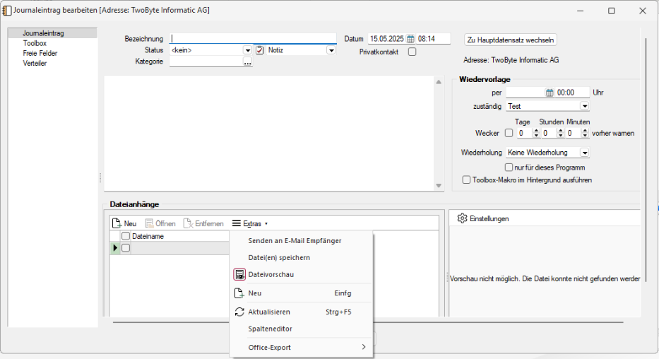

Über oder gelangen Sie in die Maske Journal bearbeiten.

Unterhalb der Tabelle werden Ihnen über die entsprechenden Karteireiter zum jeweils markierten Journaleintrag der Langtext, die Dateianhänge und die Zuordnung zu anderen Datensätzen angezeigt.
Wie in der Erfassungsmaske der Journaleinträge können Dateianhänge an dieser Stelle zugefügt und bearbeitet werden.
Mit Setzen der Option Dateivorschau unter wird Ihnen beim Markieren eines Eintrages der Dateianhang in einem Vorschaufenster angezeigt. Hierfür können Sie über den Schalter festlegen, ob dies immer oder nur in Abhängigkeit von der Dateigrösse, ggf. auf Nachfrage erfolgen soll.
