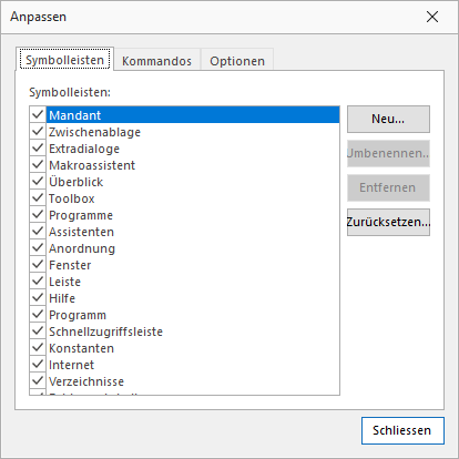

Symbolleiste
Sobald man im sich im Anpassen-Modus befindet, können ganze Symbolleisten deaktiviert bzw. wieder aktiviert werden. Über den Schalter können Sie eigene benutzerdefinierte Symbolleisten erstellen. Diese Symbolleisten befinden sich ausserhalb des Hauptmenüs und können deshalb frei positioniert werden. So könnte eine eigene Leiste nicht nur oben, sondern auch seitlich (links oder rechts), unten oder frei positioniert werden. Sollen aus dem Hauptmenü ganze Symbolleisten ausgeblendet werden, deaktivieren Sie diese im Karteireiter Symbolleisten. Der Schalter macht alle individuellen Veränderungen an der aktuell markierten Symbolleiste wieder rückgängig. Änderungen am Menü können Sie über Applikationsmenü / Einstellungen auf der Seite Darstellung dauerhaft oder vorübergehend zurücksetzen bzw. die Einstellungen von einem anderen Mandanten übernehmen (siehe Abschnitt Programmeinstellungen (auf Seite 1)).

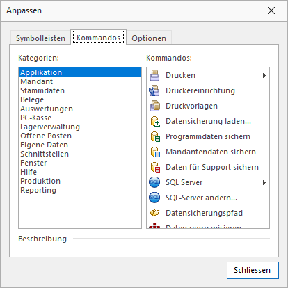

Kommandos
Im Karteireiter ”Kommandos ” hat man Zugriff auf Funktionen und Funktionsgruppen. Die Kategorien entsprechen den Bestandteilen des Hauptmenüs. Unter Kommandos finden Sie die einzelnen Funktionen aufgelistet.
Abbildung 2.294: Seite Kommandos
Durch Drag & Drop können Sie ein Symbol aus den Kommandos in die Schnellzugriffsleiste, in die Menüleiste oder in eine selbsterzeugte Symbolleiste einfügen.

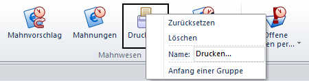

Hinweis: Wollen Sie einzelne Symbole aus dem Menü oder der Schnellzugriffsleiste entfernen, so genügt es, das Symbol per Drag & Drop aus dem Menübereich herauszuziehen bzw. Sie markieren das Symbol und entfernen es über das Kontextmenü. Über das Kontextmenü können Sie auch einen Gruppentrenner vor dem markierten Symbol einfügen und den angezeigten Namen ändern. Für die Schnellzugriffsleiste steht die Funktion ”Gruppentrenner” nicht zur Verfügung.

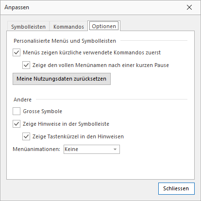

Optionen
Auf dem Karteireiter Optionen haben Sie die Möglichkeit verschiedene Einstellungen zu personalisierten Menüs und Menüanimationen vorzunehmen.
Abbildung 2.296: Seite Optionen
Mit dem des Anpassen-Moduls sind die zum Menü hinzugefügten Funktionen dann fixiert und benutzbar.
