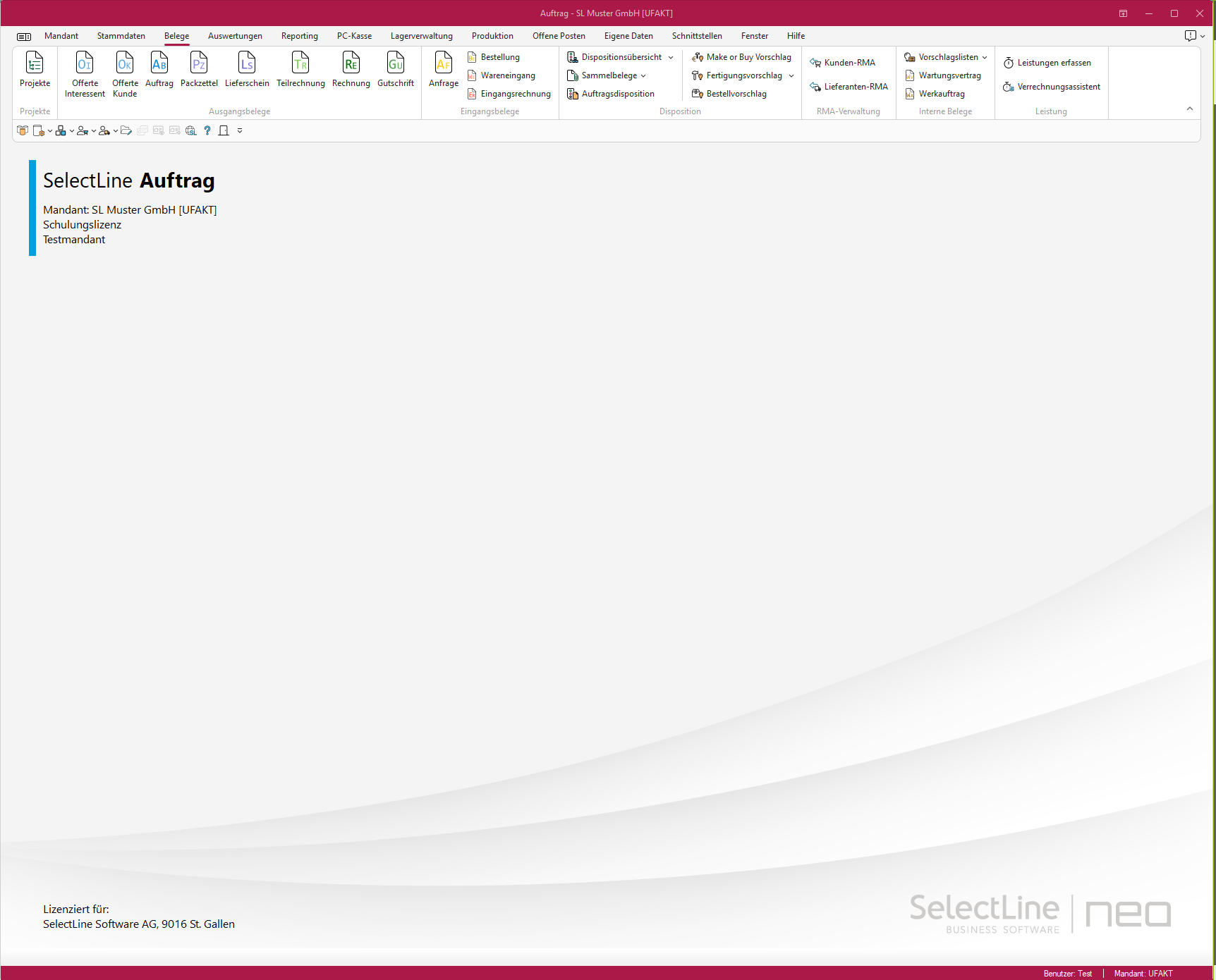

Das Hauptfenster
Die programmspezifische Farbe wird standardmässig im Fenstertitel dargestellt. Im Programmhintergrund wird die Information zur Lizenz und auch der aktuell ausgewählte Mandant angezeigt.
Die Hintergrundfarbe ist programmübergreifend weiss. Ein Indikator am Mandantennamen kann weiterhin mit einer mandanten- und benutzerspezifischen Farbe versehen werden (Klick auf den senkrechten Farbbalken - Indikator).
Im Programmhintergrund werden - nebst Informationen zur Lizenz – auch folgende Daten angezeigt:
  • Mandant Name
  • Mandant Nummer
  • Mandant Typ
Abbildung 2.376: Hauptfenster

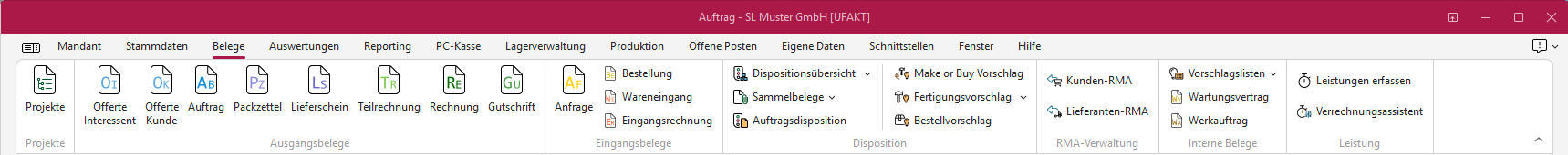

Schnellzugriffsleiste - In der darunter liegenden Schnellzugriffsleiste sind Schalter (Icons) zum schnellen Ausführen wichtiger Programmfunktionen angeordnet.
Abbildung 2.379: Schnellzugriffsleiste

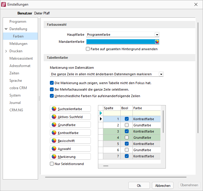

Die Ribbon-Bar wird standardmässig in der Farbe des Programms bzw. dessen Icons abgebildet. Dies kann wahlweise in den Programmeinstellungen unter Darstellung/Farben auf Hell oder Dunkel umgestellt werden.
Abbildung 2.382: Farbeinstellungen

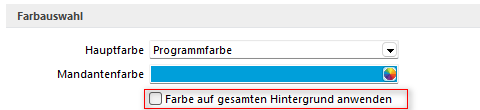

Farbe auf gesamten Hintergrund anwenden
Ergänzend zum Indikator besteht die Möglichkeit, unter Darstellung/Farben in den Programmeinstellungen die Farbe wahlweise auf den ganzen Hintergrund anzuwenden. So ist eine offensichtlichere Unterscheidung noch mehr gewährleistet. Dabei verschwindet die Grafik, es sind lediglich noch Mandanten Name, Nummer, Typ und Lizenzinfos in weisser Schrift ersichtlich.
Vergrösserung Schriften und Elemente in 10er-Schritten
Die sich ebenfalls unter Darstellung befindende Einstellung zur Schriftgrösse wurde von 1er auf fixe 10er-Schritte im Bereich von 100 bis 200 festgelegt. Es wirkt jetzt automatisch die in Windows eingestellte Grössenanpassung der Anzeige auf die SelectLine-Programme. Wird eine zusätzliche Vergrösserung benötigt, kann diese in den Programmeinstellungen vorgenommen werden.

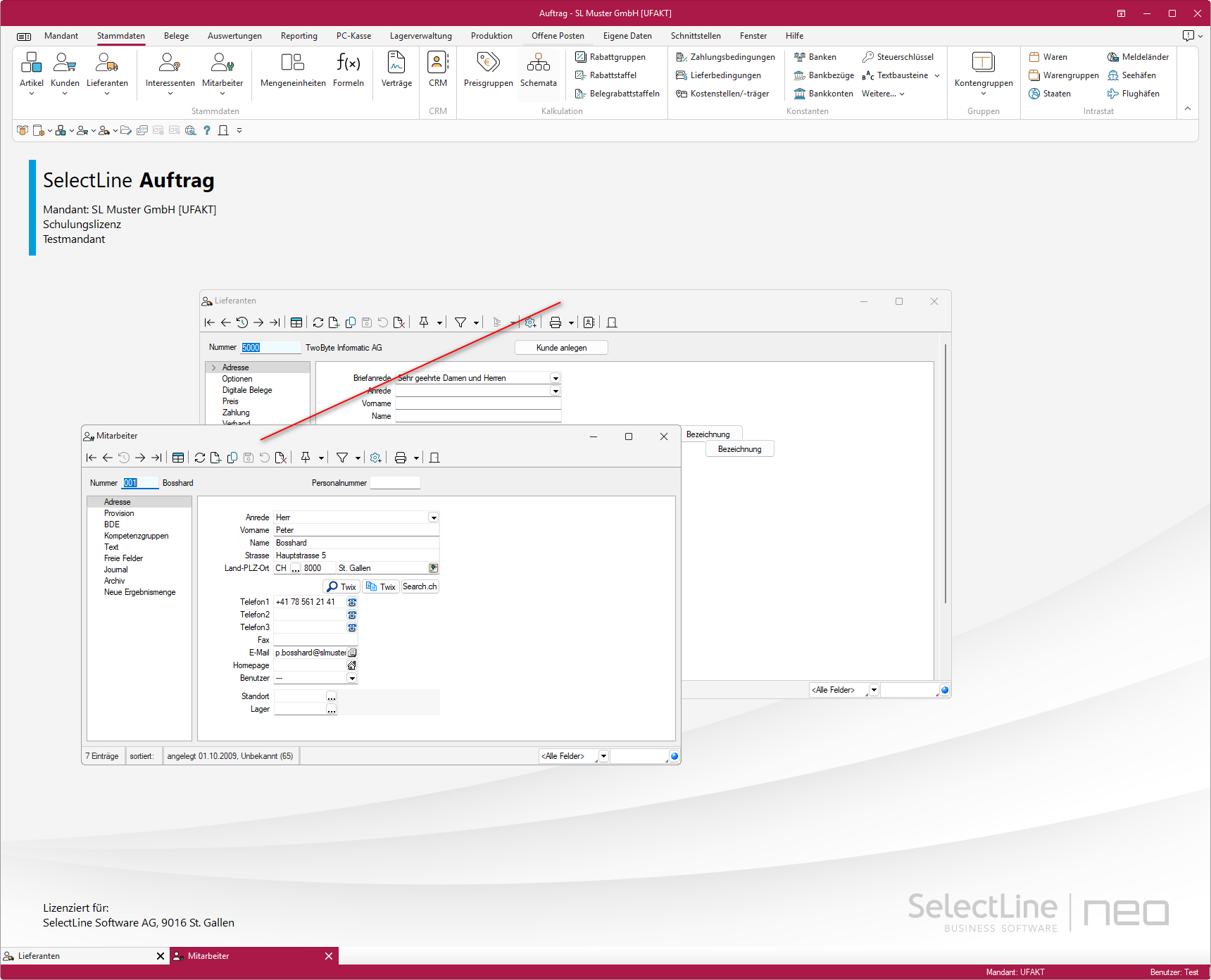

Fenster andockbar
Fenster können nun dynamisch platziert werden, in dem sie mit der Maus an den jeweiligen Rand des Hauptfensters geschoben werden. So lassen sich beispielsweise zwei Dialoge einfach nebeneinanderlegen.
Abbildung 2.383: Fenster andockbar
