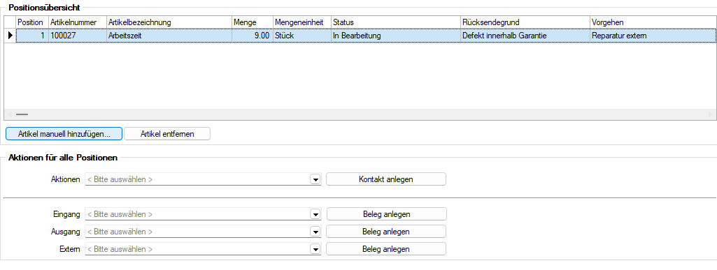

Positionsübersicht
Alle dem Vorgang zugeordneten Positionen erscheinen in der Tabelle Positionsübersicht sowie als Untereintrag zur Seite Übersicht in der Baumstruktur. Hierüber oder per Doppelklick auf einen Eintrag in der Tabelle wechseln Sie zur Detailseite der Vorgangsposition.
Aktionen für alle Positionen
Im unteren Bereich der Maske
können Sie Aktionen, wie z.B. Journaleinträge oder den Druck der RMA-Unterlagen
vornehmen sowie Ein- und Ausgangsbelege zum Vorgang anlegen.
Unter Ein-/Ausgang erstellen Sie kundenseitige unter Extern lieferantenseitige Belege.
Wählen Sie dazu in den Auswahlfeldern die gewünschte Aktion bzw. den gewünschten Belegtyp aus und starten Sie die Aktion mit den Schaltern
bzw. -
Hinweis: Die Aktion bzw. der Beleg wird von hier aus für alle Positionen des Vorgangs angelegt.
Besitzen alle Positionen denselben Status, kann der Status aller Positionen über den RMA-Kopf gleichzeitig verändert werden. Ansonsten ist der Status des RMA-Kopfes nicht anpassbar, was Ihnen das Programm durch den Text Verschiedene ebenfalls signalisiert.
