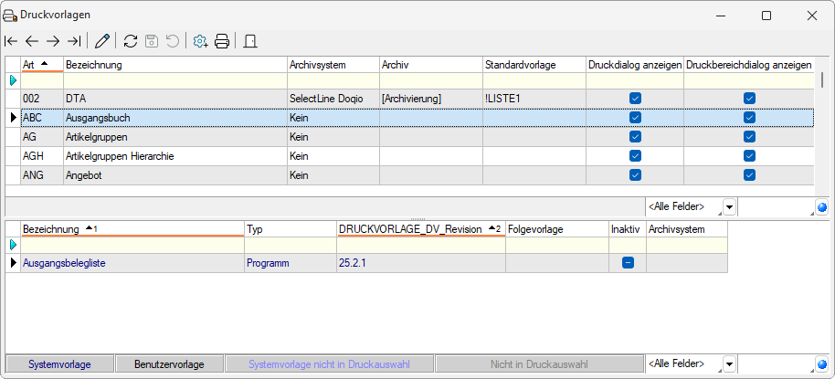

Für jeden Druckvorlagentyp, bei dem die Archivierung aktiviert werden soll, müssen über Applikationsmenü / Drucken / Druckvorlagen die Archivierungseinstellungen gesondert vorgenommen werden. Im Feld Archivierung wählen Sie die gewünschte Archivierungsart.
Durch Aktivieren der Option kann das gewählte Archivsystem für den angemeldeten Benutzer verwendet und konfiguriert werden.
Abbildung 1.1531: Druckvorlagen Archivierung

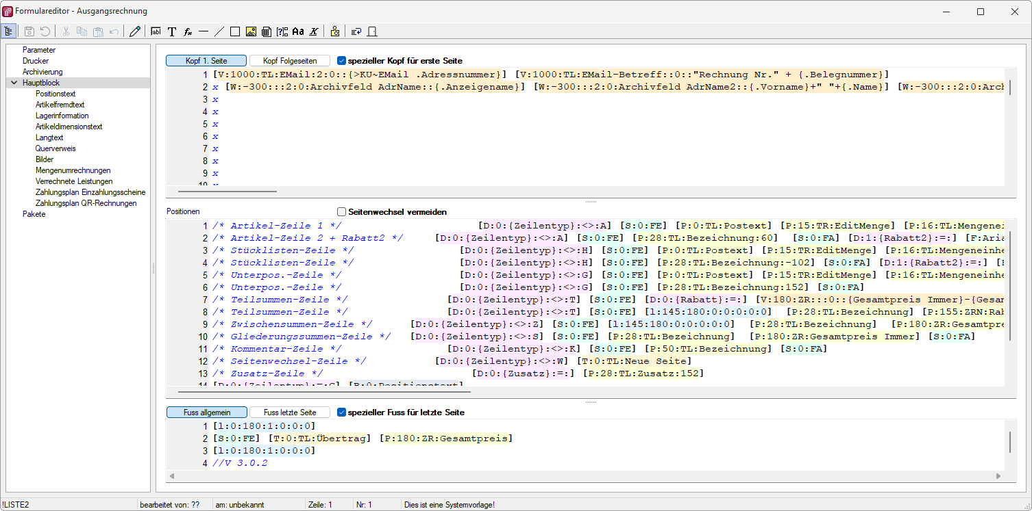

Die Archivierung kann auch abweichend von den Einstellungen in der Druckvorlagenart je Auswertung über den Formulareditor erfolgen.
Hinweis: Nehmen Sie die Einstellungen für die Archivierung nicht an Systemdruckvorlagen vor! Diese werden bei einem Update überschrieben.
Abbildung 1.1532: Formulareditor

Archivierte Dokumente in der Druckvorlagenverwaltung
Abbildung 1.1533: Archivierte Dokumente
Für über SelectLine archivierte Dokumente wird unter dem Reiter Archivierung ein Jahreseintrag angelegt. In diesem werden der Ablagepfad sowie die Archivierungsart jedes einzelnen gespeicherten Dokuments gelistet. Über einen Doppelklick auf einen Eintrag wird das entsprechende Dokument aus dem Archiv zur Ansicht geöffnet.

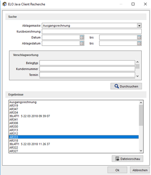

ELO Recherche
Die Recherche-Funktion, die zum Hinzufügen von Dokumenten aus dem Archiv, zu einem Datensatz genutzt wird, ist jetzt übersichtlicher gestaltet. Es lassen sich neben Ordnern auch bestimmte Vorschlagswortungsmasken durchsuchen.
Abbildung 1.1546: ELO-Recherche
Die Recherche wird auch in den Journaleinträgen genutzt, wenn an diese eine archivierte Datei angehängt werden soll. Im Recherchedialog kann neben dem Dateinamen natürlich auch eine Vorschau der Datei angezeigt werden.
