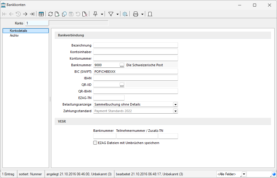

Abbildung 1.1582: Bankkonten Auftrag

Konto - ist das Schlüsselfeld der Bankkonten. Es erlaubt die Eingabe einer 10-stelligen Zeichenkette, also auch Buchstaben und Sonderzeichen.
Bankverbindung
Hier hinterlegen Sie die Bezeichnung der Bank, den Kontoinhaber und die Kontonummer. Die Bankleitzahl dient der eindeutigen Identifizierung des Kreditinstituts. Über die Auswahl gelangen Sie in Ihre, bereits über den Menüpunkt Banken angelegte, Bankenübersicht.
Fehlt eine Bank, ist die Neuanlage, direkt aus dieser Maske möglich. Mit der Auswahl einer Bank wird neben der Bankleitzahl gleichzeitig die BIC (SWIFT) übernommen.
Bei lizenziertem SelectLine - E-Banking Modul ist die Währung zu erfassen, in der das Konto beim Kreditinstitut geführt wird.
BIC (SWIFT) - Bank Identifications-Code eingeben
IBAN - International Bank Account Number eingeben
QR-IID - Vergabe der QR-IID vergeben. Mit gelangen Sie in den Update der Bankenstammdaten. Sie müssen nicht auf alle Banken zugreifen, sondern können unter Filter 31000 nur die QR-IID auflisten.
QR-IBAN - Vergabe QR-IBAN.
DTA/LSV-ID - Angabe für den Datenträgeraustausch.
Belastungsanzeige - Auswahlkriterien für die Anzeige.
VESR
Geben Sie hier die Bank- und Teilnehmernummer / Zusatz-TN ein.
