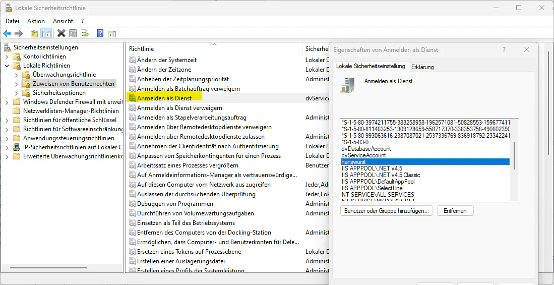

Das hinterlegte Dienstkonto hat das Recht „Anmelden als Dienst“ nicht.
Lösung:
Überprüfen Sie in den Windows-Einstellungen, ob das Dienstkonto über die Berechtigung „Anmelden als Dienst anmelden“ verfügt, und passen Sie die Berechtigungen bei Bedarf an.

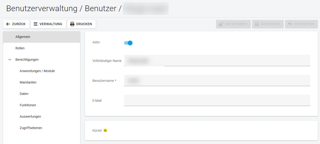

- In der Rechteverwaltung des Servers merken Sie sich das generische Kürzel des entsprechenden Benutzers
Sie verbinden sich mit dem ‚sa‘ mit der Datenbank über das Microsoft SQL Server Management Studio

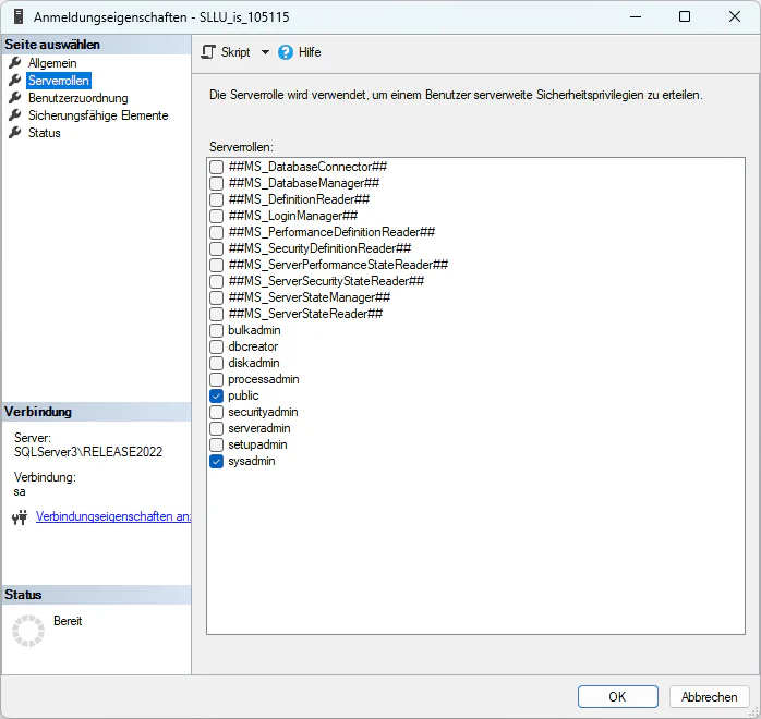

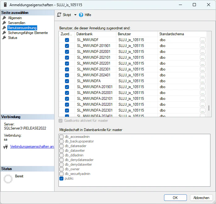

Unter Sicherheit -> Logins suchen Sie nach einem Benutzer, der SLLU_is_105115 (is entspricht dem Benutzerkürzel und die darauffolgende Zahl entspricht den Zeichen aus der ASCII-Tabelle (i = 105, s = 115). Hinweis: bei Verwendung eines Kürzels mit einem Sonderzeichen, wird auch an der Stelle des Kürzels bereits der ASCII-Code verwendet)
- In den Eigenschaften des Benutzers können Sie dann entsprechend Rollenrechte oder Zugriffsrechte auf weitere Datenbanken erteilen (Server Rollen bzw. server roles / Benutzerzuweisung bzw. User Mapping)

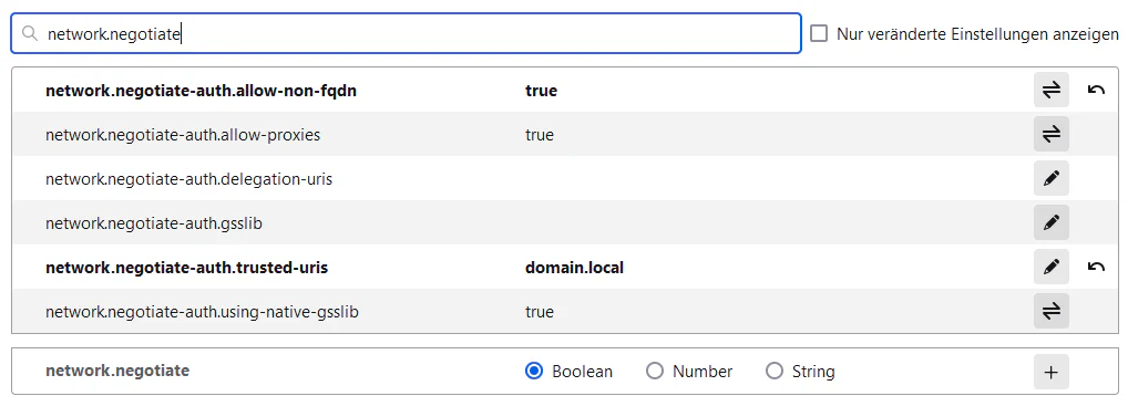

Im Firefox-Browser erfolgt die automatische Authentifizierung - wie bei anderen Browsern - am Intranet nicht automatisch. Um die NTLM- und Kerberos-Authentifizierung im Firefox-Browser zu aktivieren, sind einige Einstellungen notwendig. Am Beispiel der Domäne „domain.local“ führen Sie bitte folgende Schritte aus:
Öffnen Sie im Firefox-Browser die Seite „about:config“ (ohne Leerzeichen).
Suchen Sie die unten aufgeführten vier Parameter und tragen Sie die angegebenen Werte ein. Ersetzen Sie dabei „domain.local“ durch den Namen Ihrer eigenen Domäne.
network.negotiate-auth.allow-non-fqdn true (wichtigster Eintrag) network.negotiate-auth.trusted-uris domain.local (also ihre Domäne) network.automatic-ntlm-auth.allow-non-fqdn true network.automatic-ntlm-auth.trusted-uris domain.local (also ihre Domäne)
