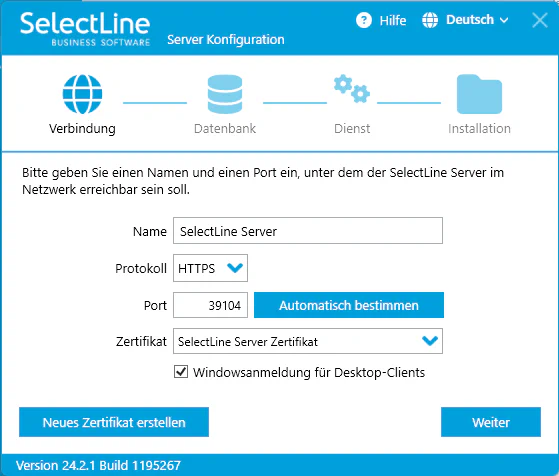

Anmeldung
Beim erstmaligen Start eines SelectLine Programms auf einem Arbeitsplatz öffnet sich ein Dialog zur Konfiguration der Verbindung zum Server. Wählen Sie den zu verwendenden SelectLine Server aus der Liste aller im Netzwerk vorhandenen Server aus. Optional kann noch festgelegt werden, ob die Desktop-Clients sich mit Hilfe der Windowsanmeldung oder über Benutzername und Passwort mit dem Server verbinden sollen.
Anmeldung
Tipp: Eine einmalige Änderung der Anmeldeart kann beim Programmstart durch Drücken der Umschalttaste vorgenommen werden. Soll die Anmeldeart dauerhaft geändert werden, kann in diesem Dialog der Schalter “Verbindungseinstellungen anpassen” verwendet werden. Dieser ruft den Konfigurator auf. Dort kann die Option zur Anmeldeart angepasst werden.
